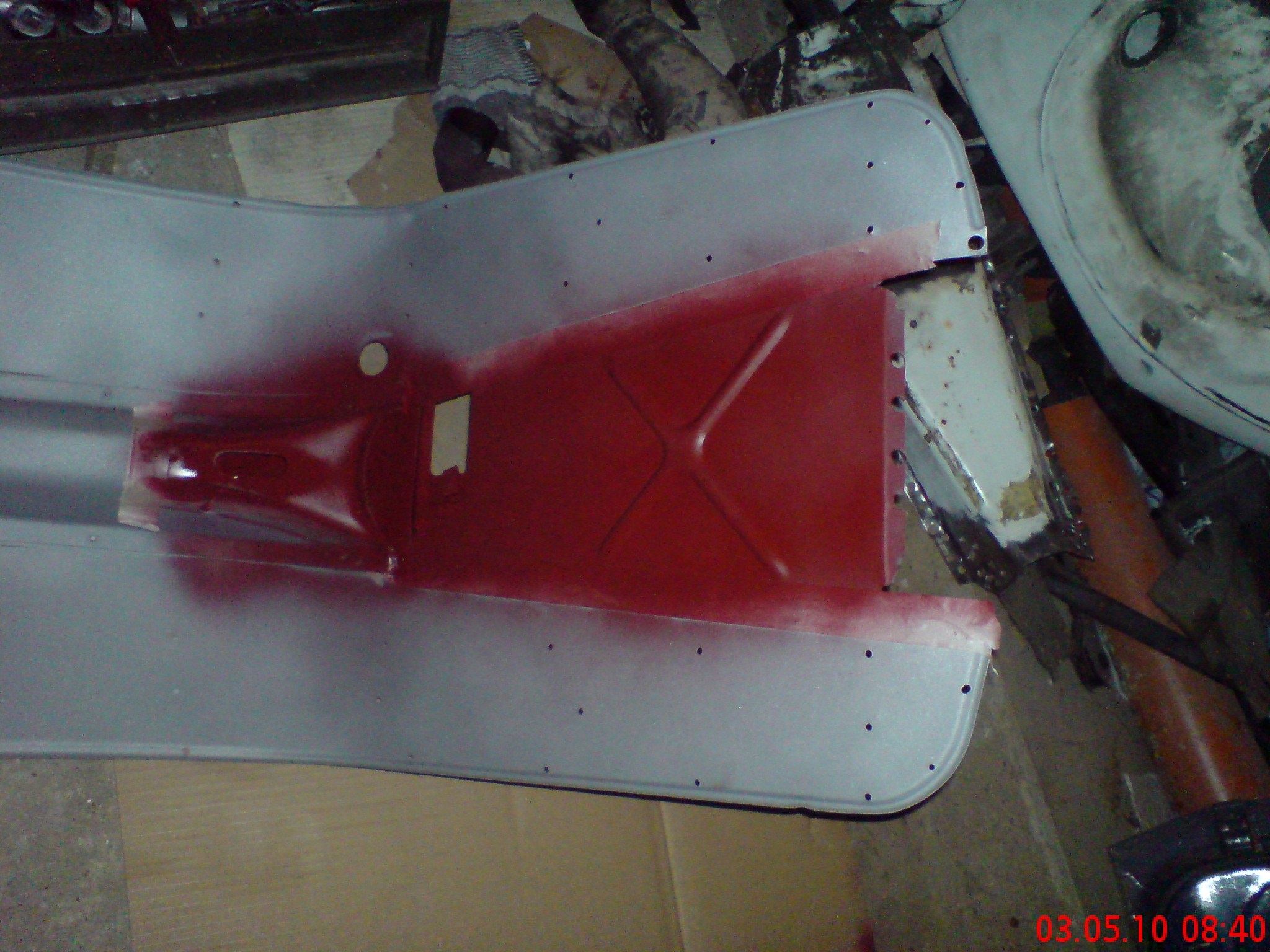

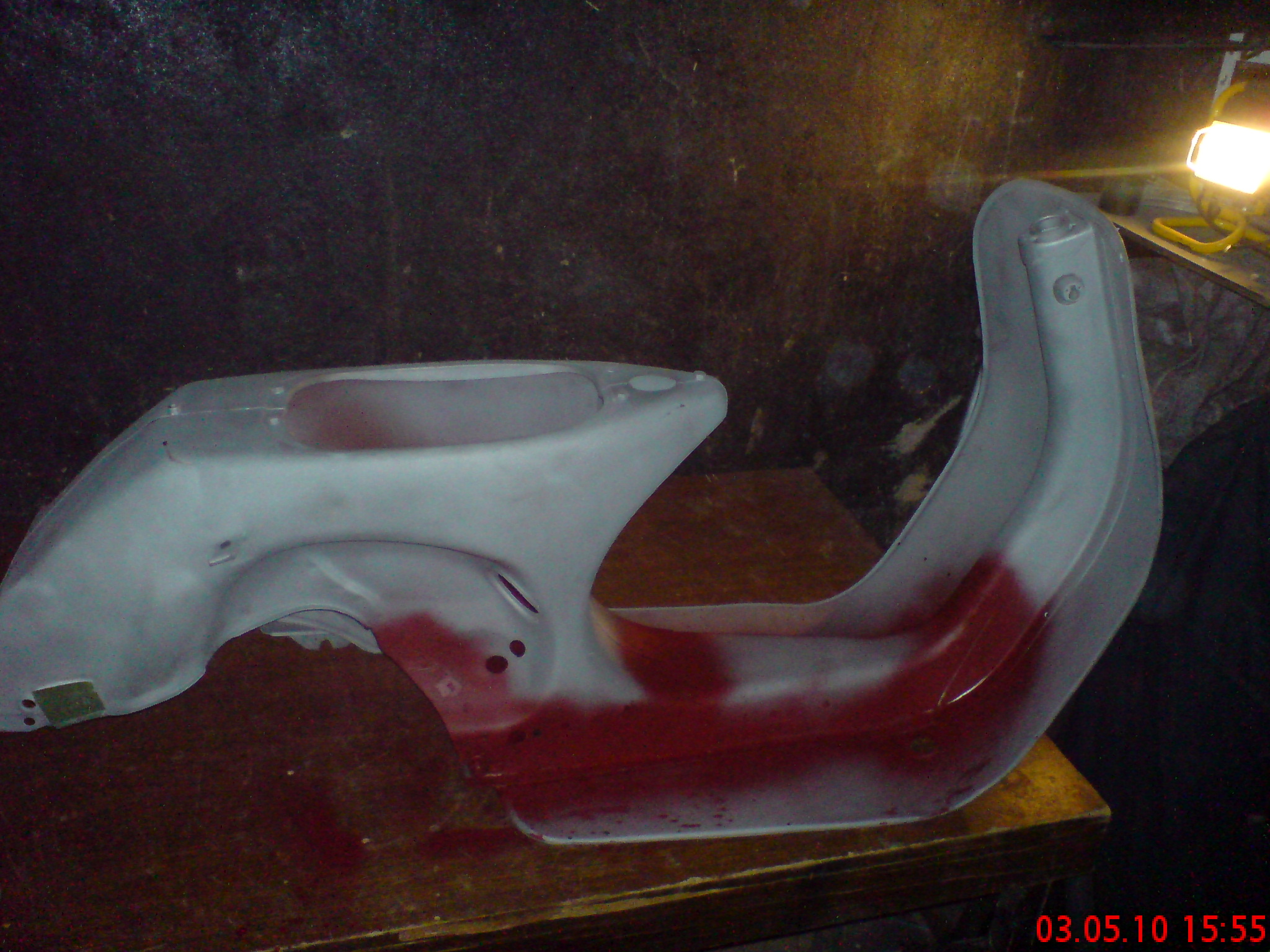

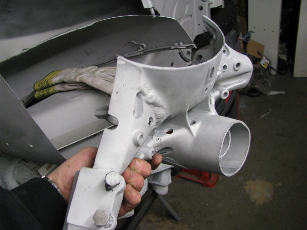

@T5: Mach es doch so wie ich - ich hab aus zwei Rahmen einen Guten gemacht - hab das vordere Beinschild von einer spanischen ohne Blinker genommen, und den Rest von meiner alten 200er Bj.´80, die eigentlich schon "totgecuttet" war... :thumbsdown:
Ist zwar etwas Arbeit, die ganzen 3.247 Schweißpunkte rauszubohren, aber das Ergebnis ist super - und absolut rostfrei, da alles von aussen und innen gestrahlt wurde :crybaby:
Ach so, noch ein positiver Nebeneffekt: Alle Eintragungen des alten Rahmens bleiben erhalten, da die FIN ja hinten im alten Teil steht :crybaby:
Bei den ganzen Eintragungen, die Du mit dem neuen Rahmen vor Dir hast, wäre das schon finanziell ein Argument, oder?

Wie hast du dafür gesorgt, dass das ganze nachher auch gerade ist?
Hab vorher alle Abstände gemessen und mir zusätzlich ne Schablone gemacht, übrigens ist mir dabei aufgefallen, dass das alte Chassis um 2mm schief am Übergang von Mitteltunnel zum oberen Heckteil zusammengebraten war... :thumbsdown:
Also ist der Rahmen jetzt symmetrischer als vorher... :crybaby:

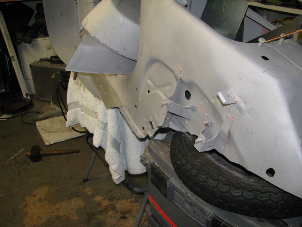

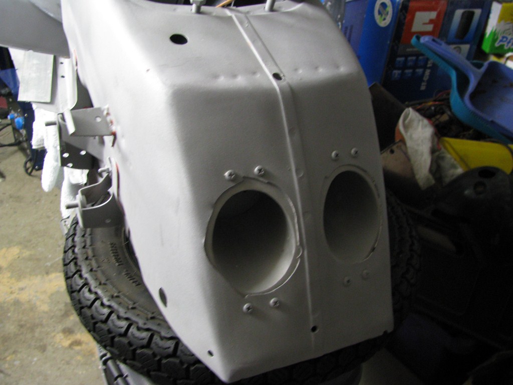

dann habe ich heute das erste mal selbst gestrahlt ( backen, drop, gaypäckfach ) , chassie hat der lackierer gemacht - die vormals vor jahren von mir gecleanten nähte sind fast restlos vom spachtel befreit - sah nicht perfekt aus, wäre sicher viel arbeit gewesen, das per hand zu machen
fotos vom strahlen gibts leider keiner, da in dem laden absolutes fotografierverbot herscht - da werden prototypen für u.a. autoindustrie gefertigt - ich denke aber, jeder weis wohl wie ein raum mit 3 strahlkabinen aussieht.
strahlgut war korund ? - auf jedenfall kein sand - oberfläche ist gut, traverse schweissbar und wird zusätzlich noch verstärkt ( ebenso das gesamte chassie kriegt verstrebungen ).
diese woche abends schweissen ( lassen ! ), spachteln - nächste woche füllern

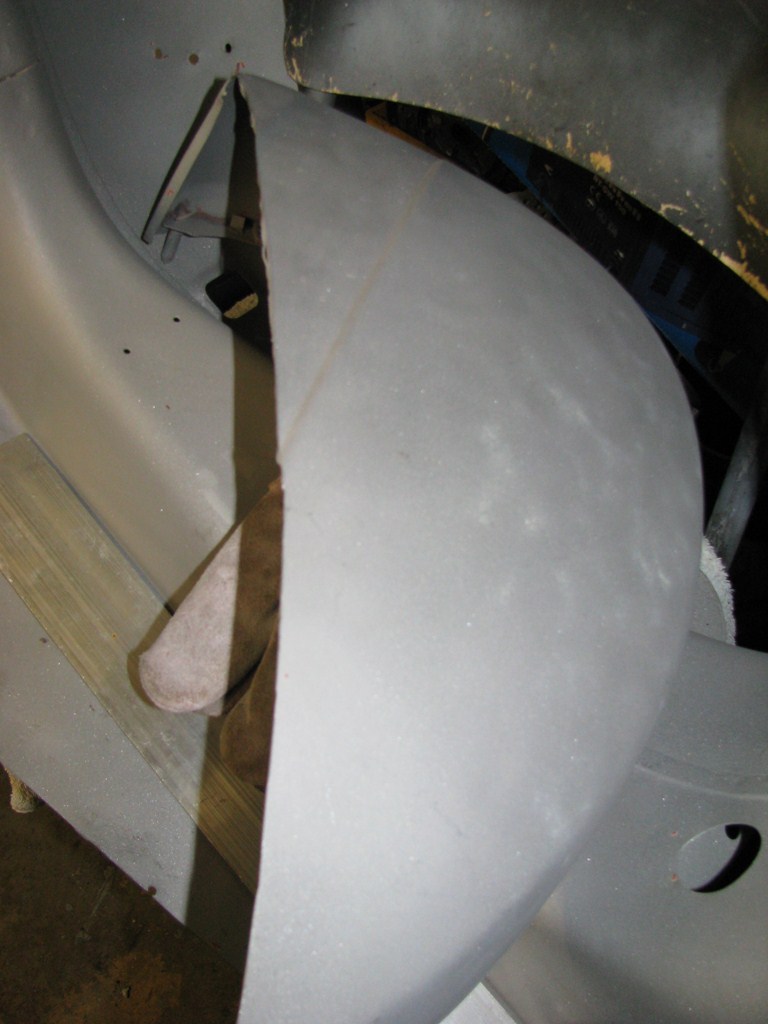

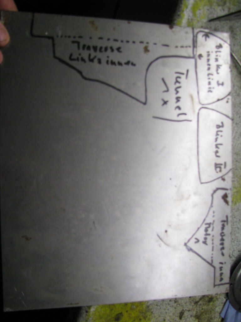

ist schwieriger als ich dachte die verdammten bleche anzufertigen, so langsam wird´s.

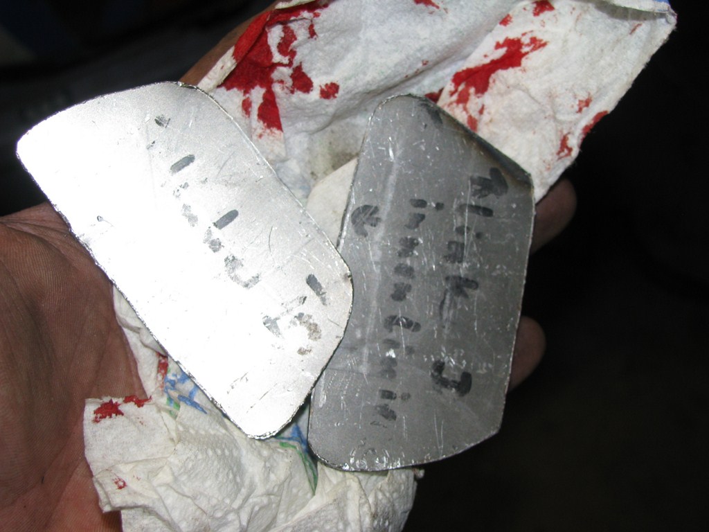

flex lasse ich erstmal weg - ich schnippel ab jetzt mit dem dremel - den behersche ich wenigstens. dengeln macht spass - ab 20.00 musste ich aber abbrechen, erstens tut die kleine verletztung höllisch weh, obwohl sie nicht schlimm aussieht, zweitens will ich die nachbarschaft auch nicht bis in den späten abend unterhalten
am we bringe ich die sachen zum kumpel - der kann schweissen - der soll sich die tage schonmal meine meisterwerke anschauen.

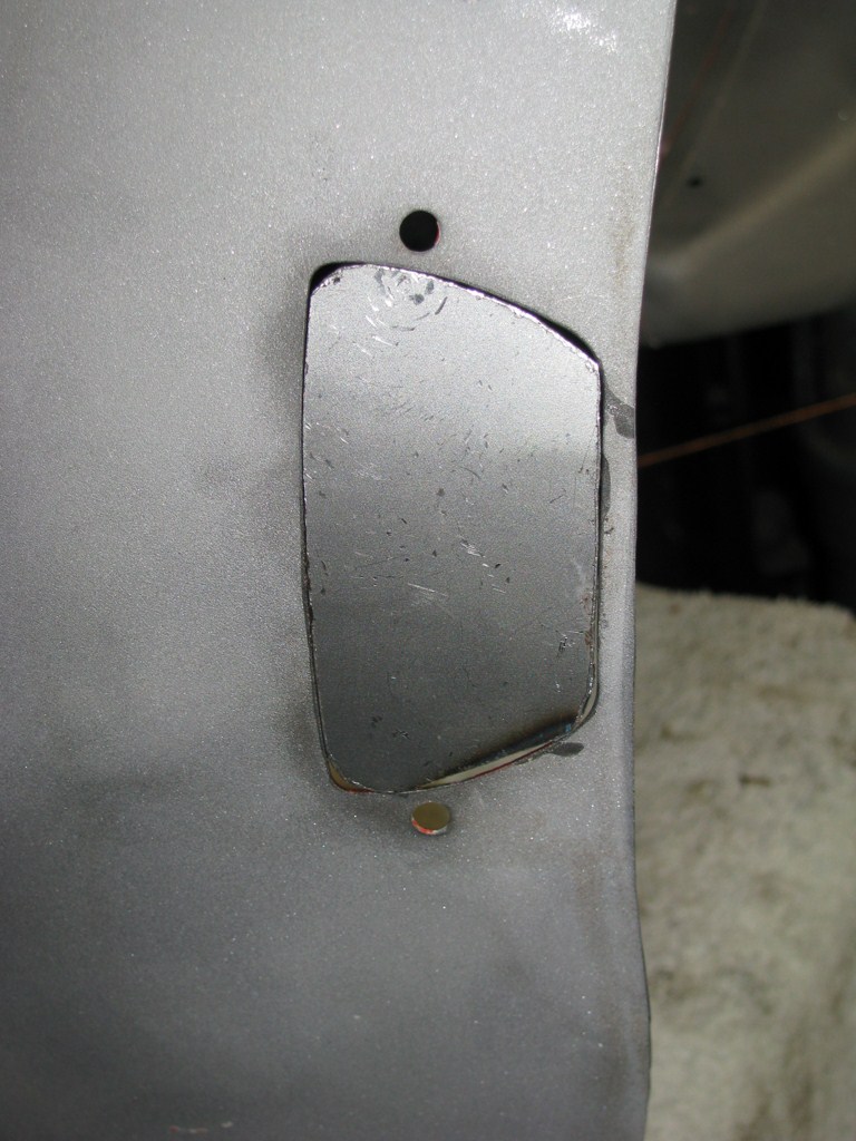

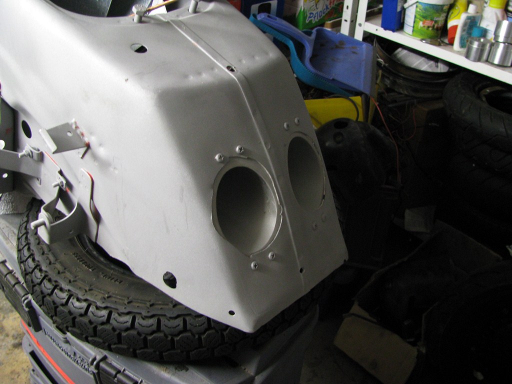

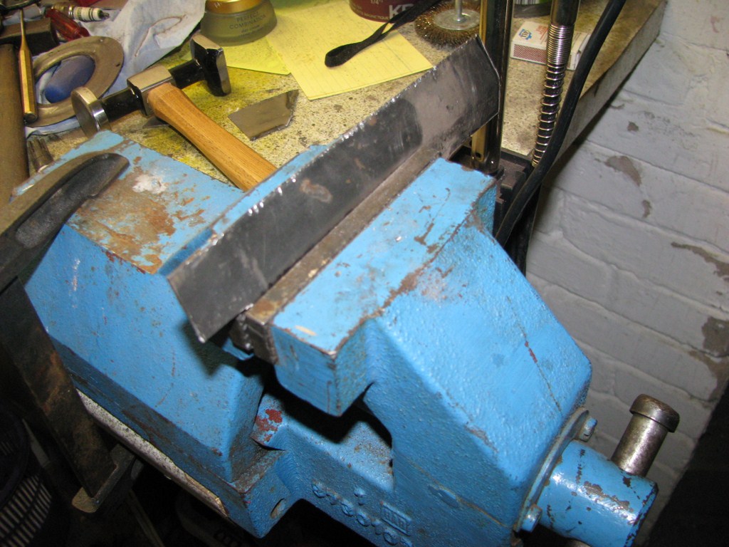

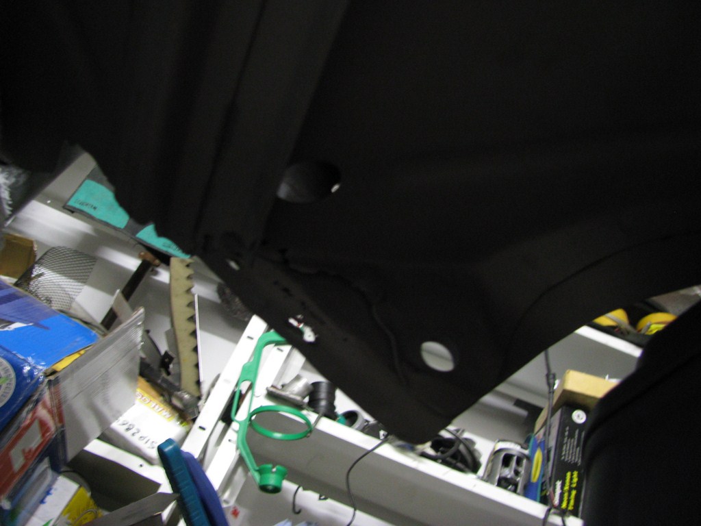

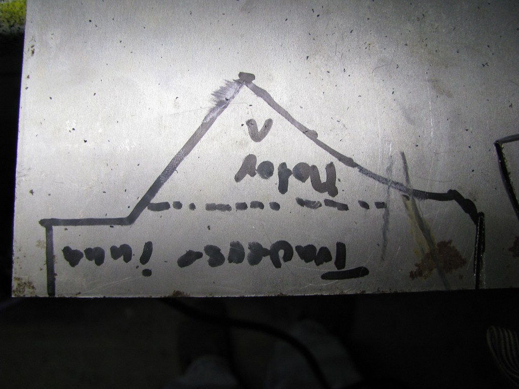

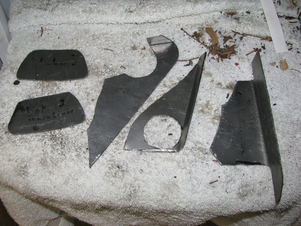

"traversenverstärung" und "blinkerverschluss vorne" fertig - soll sich morgen mal mein schweisser anschauen ob das so okay ist - wenns passt, mache ich morgen noch 3 teile fürs bodenblech, da ist zwar nix durch, aber der roller soll etwas verwindungsstärker werden.
wo der schraubenzieher ist, da soll z.b. eine verstärkung hin. prob blech brauche ich ca. 30 minuten inkl. dengelei

:crybaby: Ähm, wenn du grad dabei bist könntest du mir 2 Bleche für die Backenblinker rausschneiden???? :crybaby:
Ansonsten! Weitermachen, wiedermal ein sehr cooles Topic :thumbsdown:
Aber die Traversen werden doch hoffentlich auch an den Enden zugeschweisst, oder? Bringt nämlich auch Stabilität...

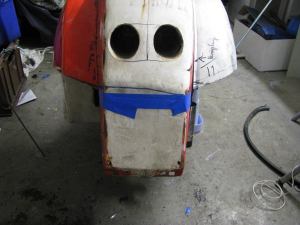

wer wohl - der hampelmann der den bericht hier tickert - ich natürlich
hatte sie mit gfk eingeklebt und verspachtel - ist schon jahre her
sah so aus
und wurde letztes we beim strahlen freigelegt. wird jetzt ordentlich am we verschweißt
@ öffi - ja auch da wo du gesagt hast, kommt ne verstärkung hin

jo, ulbi solls am samstag richten, werde gleich weiter bleche machen - betrunken war ich da nicht, aber das war zu einer zeit, wo ich noch nicht soviel werkzeug hatte
maik, was meinst du - sind die bleche so okay, bisher war ulbi noch nicht zur abnahme da.
Also Dosenöffner: ja, Zollstock: nein ? :thumbsdown:
@Jörg
sind schon ok so.Man kann auch erst einen Punkt setzen,etwas nachdengeln,wieder einen Punkt,dengeln usw.Dann bekommt man die Kontur,falls erforderlich,hier und da noch etwas besser hin.Ich denke,Ulbi wird schon wissen was Er da macht.Hast Du mit Deinen Möglichkeiten aber ganz ordentlich gemacht.Eine kleine Kantbank wäre vielleicht nicht schlecht gewesen.

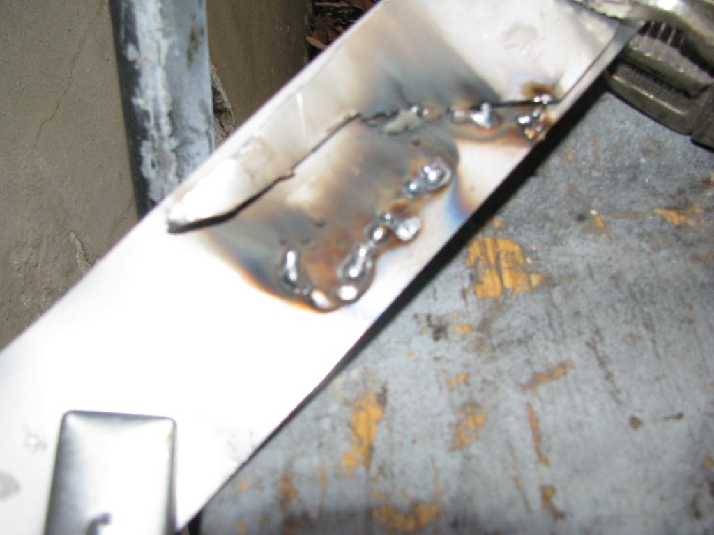

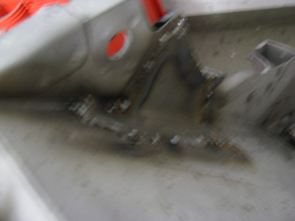

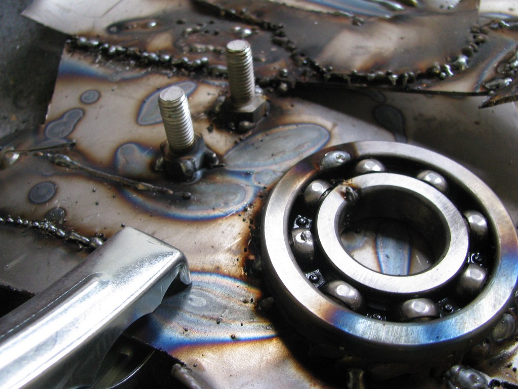

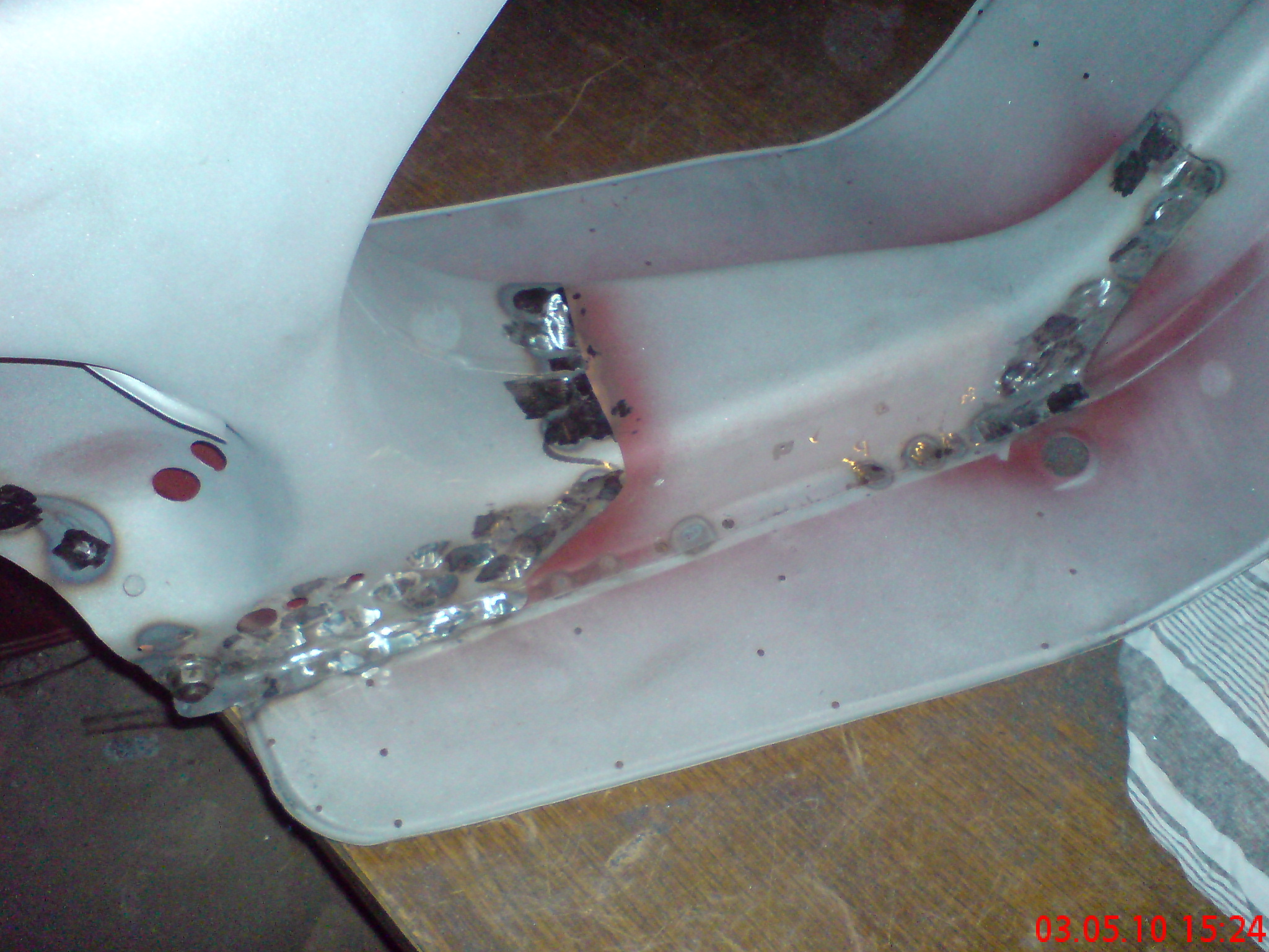

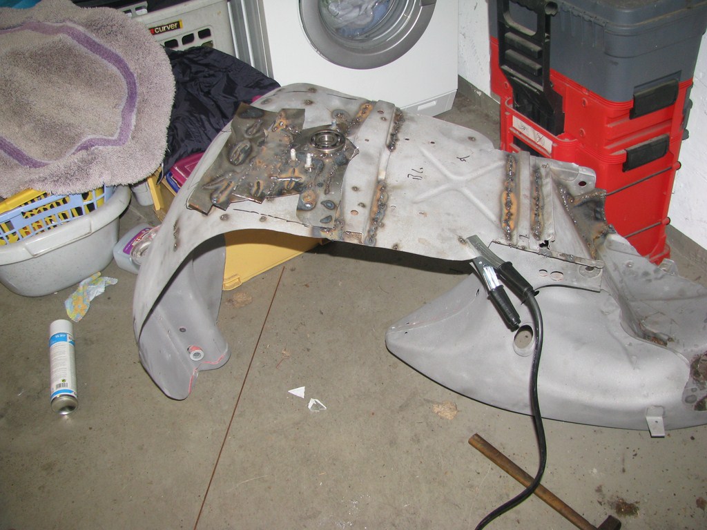

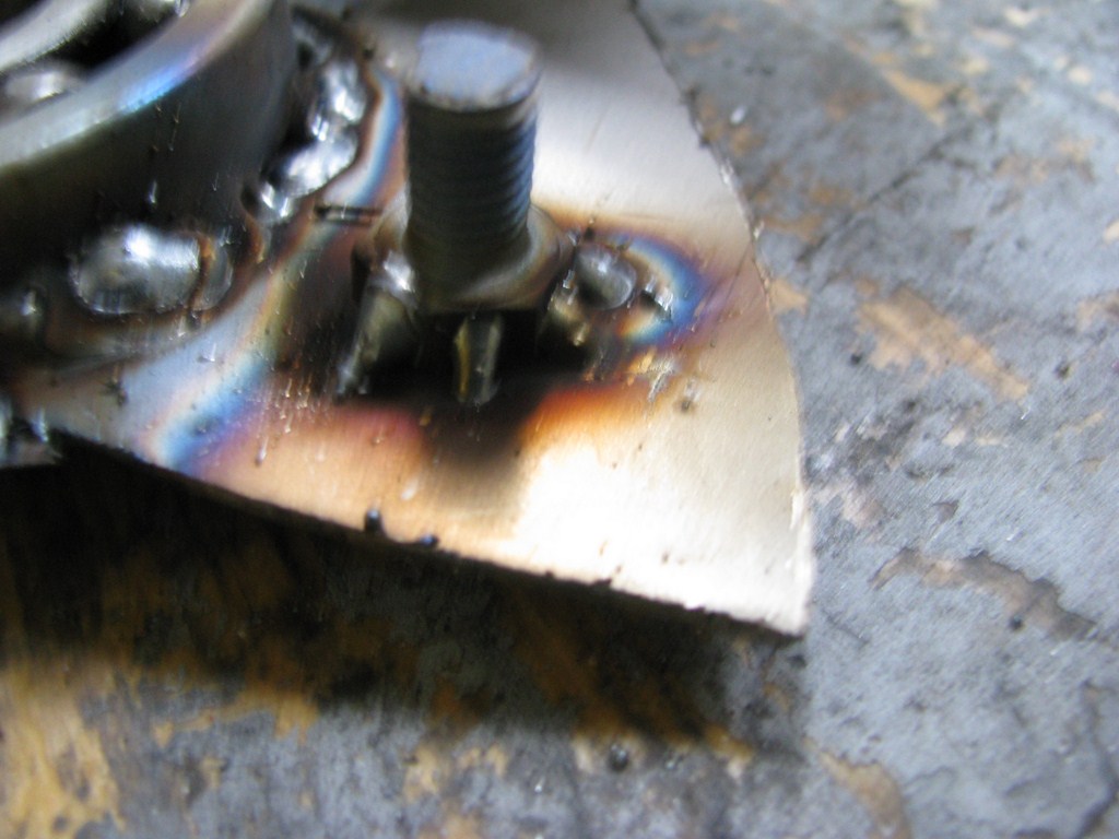

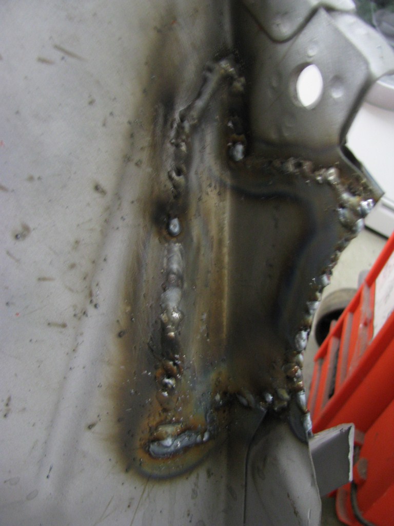

braten für dummy´s. ich hab mich erstmal an blechen etwas ausgelassen. scheint zu klappen.
also, einmal die versuche - die löcher der trittleisten habe ich zugemacht.
dass blech bei der traverse ein kollege. noch nix verschliffen etc. wir wollten nur mal probieren, ob man mit dem gerät, was ich mir gekauft habe nur punkten kann oder ggf. mehr.
post-23503-099123900 1296929637_thumb.jp
post-23503-067196600 1296929639_thumb.jp
post-23503-001403100 1296929641_thumb.jp
post-23503-050343600 1296929642_thumb.jp
post-23503-081366400 1296929643_thumb.jp
post-23503-093227200 1296929644_thumb.jp
post-23503-017914400 1296929646_thumb.jp
post-23503-063706700 1296929647_thumb.jp
post-23503-072162700 1296929648_thumb.jp
post-23503-044208200 1296929650_thumb.jp
Da hast Du ja lustige Sachen unter das Trittbrett gebraten. Macht das nochmal 10km/h zusätzlich? Oder den CW-Wert besser? :thumbsdown:
sieht doch ganz gut aus!
was für einen Draht (wie dick) hast du verwendet?
0,6er oder 0,8er?
