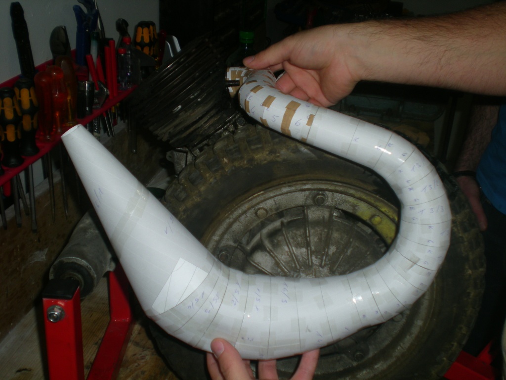

vorher hab ich das teil mal an den motor gehalten. wenn alles glatt läuft kommt mein hoffentlich weit vortgeschrittener puff an die vespa um zu sehen wie er sich macht. aber vorerst find ichs mal in ordnung so wie es ist. er wurde jetzt noch nach hinten gedreht und zwar schon ein ganzes stück wie zu sehen ist. jetzt sollt sich alles ausgehen.
post-37821-078093400 1289333132_thumb.jp
post-37821-044602700 1289333146_thumb.jp

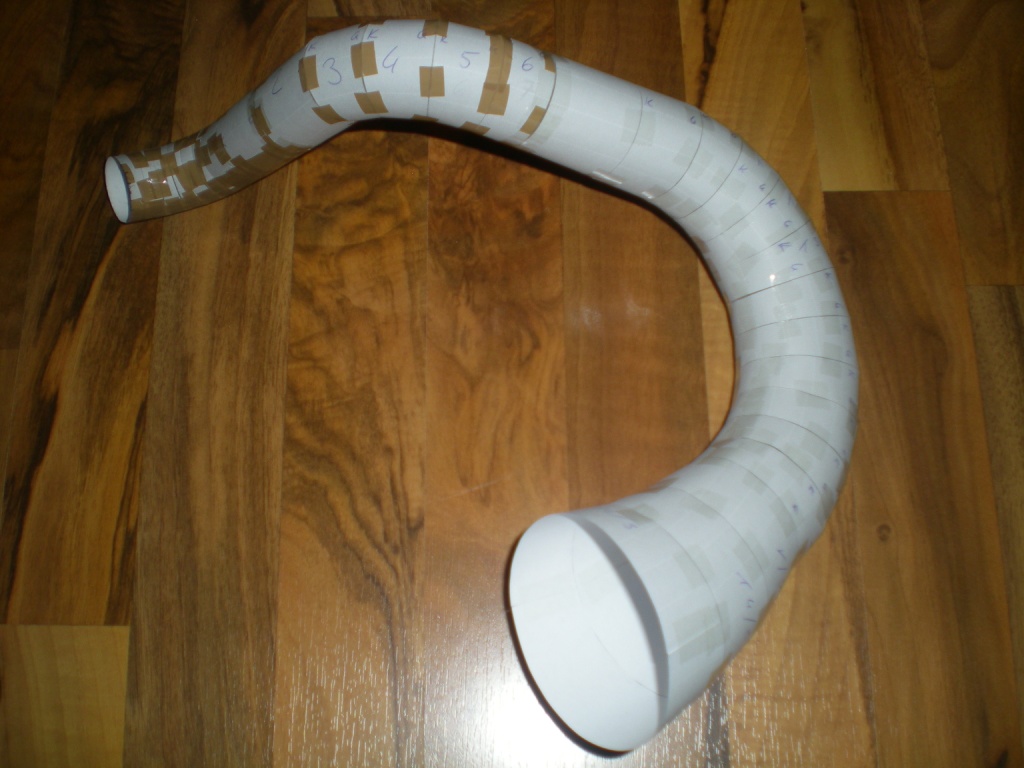

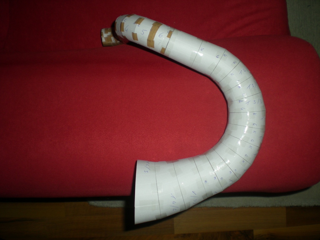

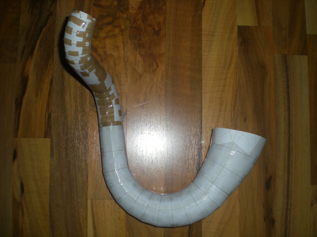

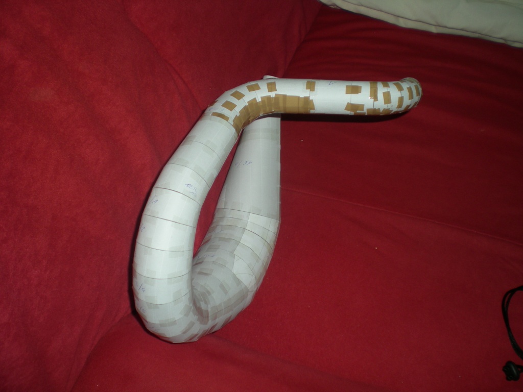

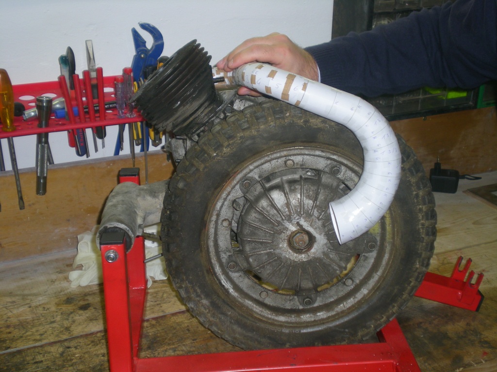

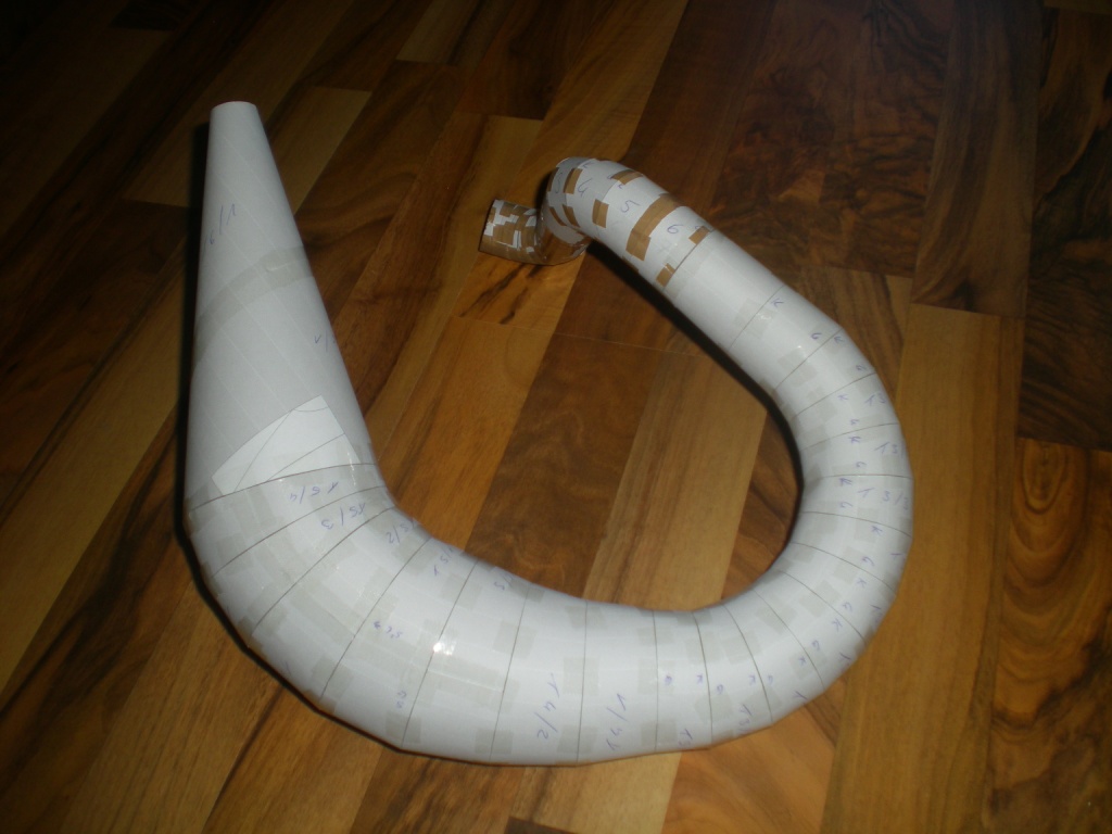

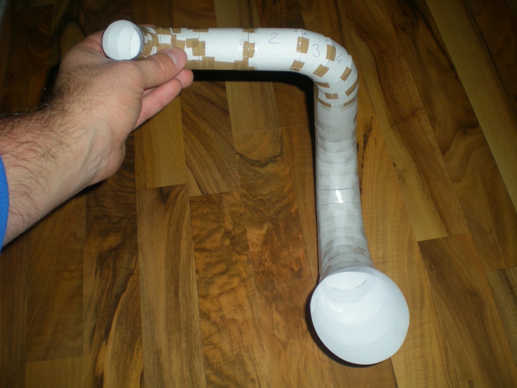

Zur Abwechslung gibts mal wieder ein paar Bilder um zu sehen wie ich vorankomm. Wenn er tatsächlich morgen fertig werden sollte, halt ich Ihn auch mal an den Roller. Aber an den Motor wird er jedenfalls nochmal gehalten. Muss ja prüfen wie schön er sich an der Traverse vorbeischlängelt.
post-37821-097346800 1289574351_thumb.jp
post-37821-012306600 1289574365_thumb.jp
post-37821-009497700 1289574376_thumb.jp
post-37821-050005500 1289574386_thumb.jp
ohne viel ahnung zu haben . . .
ist der jetzt nach wirklichen werten berechnet oder erstmal nur ein modell?
ziemlich langer krümmer oder?
und extrem viele einzelteile schon bis hierher.
wieviele sinds denn?

das ist nur ein modell. die werte gab mir amazombie und sind nur fiktive maße. der ursprung dieses modells gründet nämlich auf einem ursprünglichem fehltritt meinerseits bei dem ich einen falschen eindruck erweckte. das ist nur zur veranschaulichung. wie du auf den anderen bildern sehen kannst, passt der krümmer schon so. ev ein wenig abgeändert wird er noch. aber die länge stimmt (fast). wieviele einzelteile es noch werden weiß ich noch nicht. ich hab jetzt noch den belly und den endkonus. der belly wird auf 2 oder 3 teile zerlegt und der endkonus ist noch nicht sicher. je nachdem wie der verlauf sich auf dem roller macht. sollten aber nicht mehr so viele werden. zerlegt hab ich den auch darum in so viele segmente, weil ich mir dachte, dass ev die strömung eine rolle spielt. weiters erreiche ich sehr schöne rundungen und wenn so ein teil geschweißt wird und dann so schöne blaue gleichmäßige anlaßfarben hat (bei den schweißnähten mein ich jetzt) und das teil dann nur durchsichtig behandelt wird damit er nicht rostet, flipp ich fast aus. das sind meine gründe. ich hab keine scheu vor der arbeit die ich mir da mach. passen muss es und wenn die optik obendrein auch noch passt, :thumbsdown:

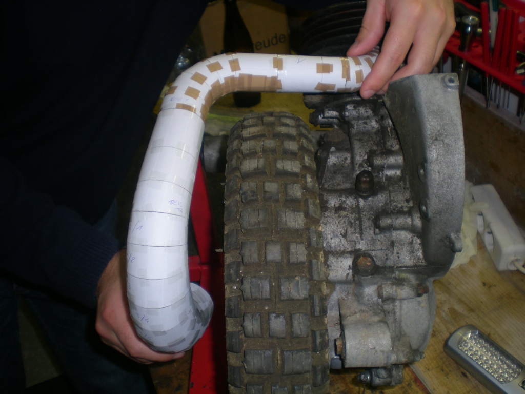

Ich kanns nicht lassen und geb daher schonmal bekannt, dass mein Auspuff fertig ist. Bilder gibts jedoch erst wenn er heute Nachmittag/Abend an die Vespa gehalten wurde sowie auch an den Motor, um zu sehen ob er auch wirklich passt oder noch Kleinigkeiten verändert werden müssen. Ich freu mich und wollte es daher schon mal an den Mann bringen.

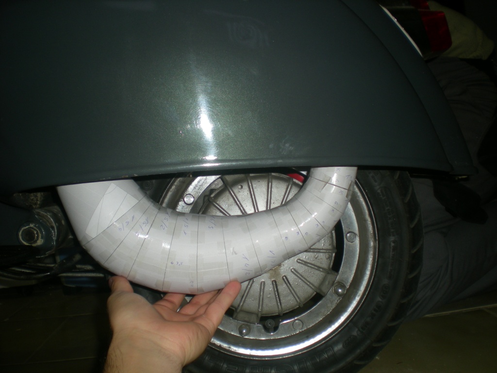

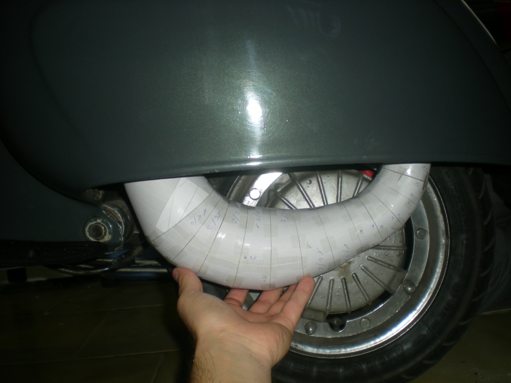

So, nun war der Puff am Motor und am Roller. Was meint Ihr dazu. Ich finde, dass er nicht so schlecht geworden ist. Aber seht selbst und gebt mir eure Meinung bekannt. Wichtig ist dass er passt und schön in der Seitenbacke verläuft. Oben ist noch Platz um das Verbindungsstück zwischen Enkonus und Endämpfer zu verlegen. Und von den sonstigen Abständen ist mir nichts aufgefallen was nicht passen würde.
post-37821-068068600 1289665864_thumb.jp
post-37821-059660900 1289665879_thumb.jp
post-37821-079338900 1289665902_thumb.jp
post-37821-074325600 1289665916_thumb.jp
post-37821-016555000 1289665927_thumb.jp
Sieht gut aus, gefällt mir :thumbsdown:
Wenn er auch noch passt und nirgends ansteht, umso besser.
Jetzt benötigst nur noch Maße, die zu deinem Motor passen... und die ganze Sache geht von vorne los.
Seht gut. Gib' mal Eckdaten deines Motors bekannt, also Steuerzeiten, Auslassbreite, Einlasssteuerung, Vergasergröße und all das.

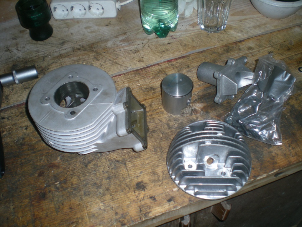

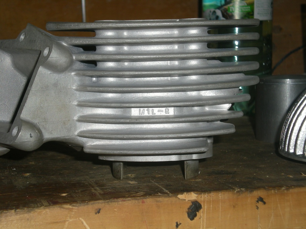

So, Das sind jetzt mal grob die verbauten Teile.
Zylinder: Quattrini M1L 09 (Auslass wird verrundet, sonst unbearbeitet)
Vergaser: 30er Koso
Mazzu VWW 20er Konus mit geschlitztem 105er DRT-Pleuel
Zündung: PK 12 V
Übersetzung: DRT 2,56, statt 27er aber 26er Primärzahnrad + kurzer Vierter von DRT
Kupplung: Noch keinen Plan
Ich hab vor, einen tourentauglichen Motor aufzubauen. Daher auch der unbearbeitete Zylinder. Aber leider ist der Motor erst am entstehen. Dh ich kann noch keine Steuerzeiten bekanntgeben. Gibt es ev Erfahrungswerte?
Achja, der Zylinder wird um 8mm höher gesetzt. Ich dachte ich schreib das noch dazu obwohl es eigentlich von den oben erwähnten Teilen hervorgeht.
Informier mich bitte noch wenn du mehr Daten benötigst.
Ich danke dir vorerst schon mal!
post-37821-045314100 1289759189_thumb.jp
post-37821-051019500 1289759201_thumb.jp
Wie gesagt, die Steuerzeiten sind gefragt. Wenn du dir überlegst, wie weit der Kopf eingesteckt werden soll, und dir eventuell noch überlegst, wie viel Quetschkante du fahren willst kannst du mit der Schieblehre von oben runter die Position der Kanäle ausmessen. Am elegantesten wäre ein Portmap mit Bemaßung.
@amazombie: Ich hatte Dir eine PM geschickt mit Steuerzeiten bezüglich Auspuff. Vielleicht könntest Du da ja auch was zu sagen gerne auch hier. Könnte ja vielleicht auch für andere interessant sein.
Sorry, habe ich eben erst nach deinem Hinweis gesehen.
Ich persönlich halte bei einem Motor mit Resoauspuff Überströmersteuerzeiten von über 135 für sinnfrei. Wenn das etwas sportlicher konzipiert ist hat man schnell 32° Vorauslass, und über 200° Auslass würde ich nicht gehen wollen. Gerhard hat an anderer Stelle nachgewiesen, dass 192° bei einem ungeteilten Auslass ausreichend Zeitquerschnitt für 30PS hat, wenn man mal 198 durch rechnet würde ich fast vermuten, dass da auch 35 oder so gehen bei 57er Bohrung mit 54er Hub. So nur mal als Zahlen in den Raum geworfen würde ich denken, dass man mit einer Kombination von 120-135° Überströmer und 180-198° Auslass auch bei 51mm Hub, bei 54mm sowieso, für alle Eventualitäten gut gerüstet ist. Meine Meinung, klar.
