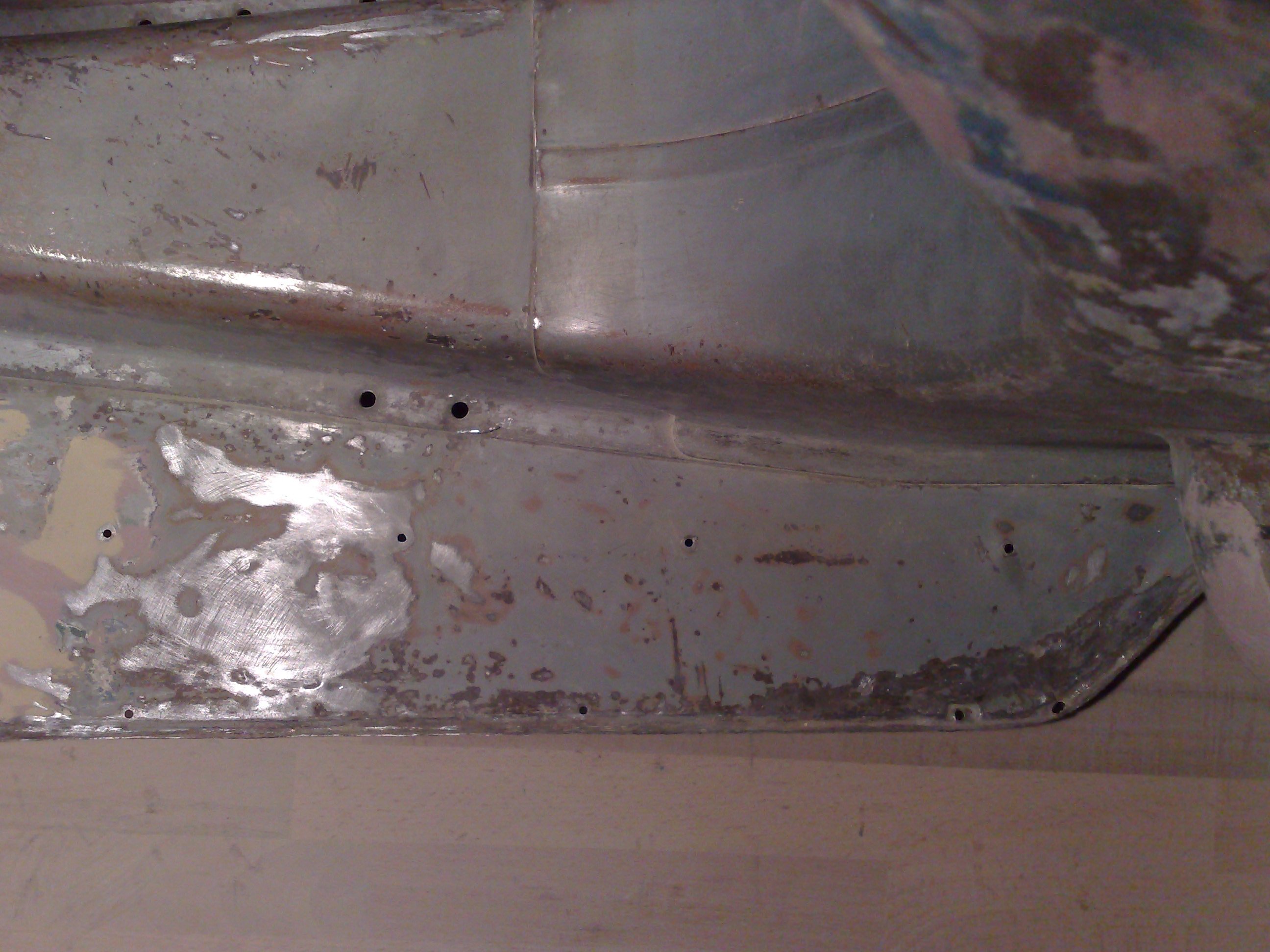

Hab mal rechts (aufm Bild links) den Boden fertig gemacht.
Kein Spachtel mehr und im Trittbereich auch kein Gold mehr.
Links hinten bin ich am weitermachen.
Die 19°C laden aber auch dazu ein :crybaby:
Der graue Spachtel ist das Gegenteil vom Rosanen, fast kein Härter drin.
Der ist unterm Rosa zum vorschein gekommen :thumbsdown:
Darf man nicht drücken beim schleifen sonst verschmiert das Schleifpapier sofort :crybaby:

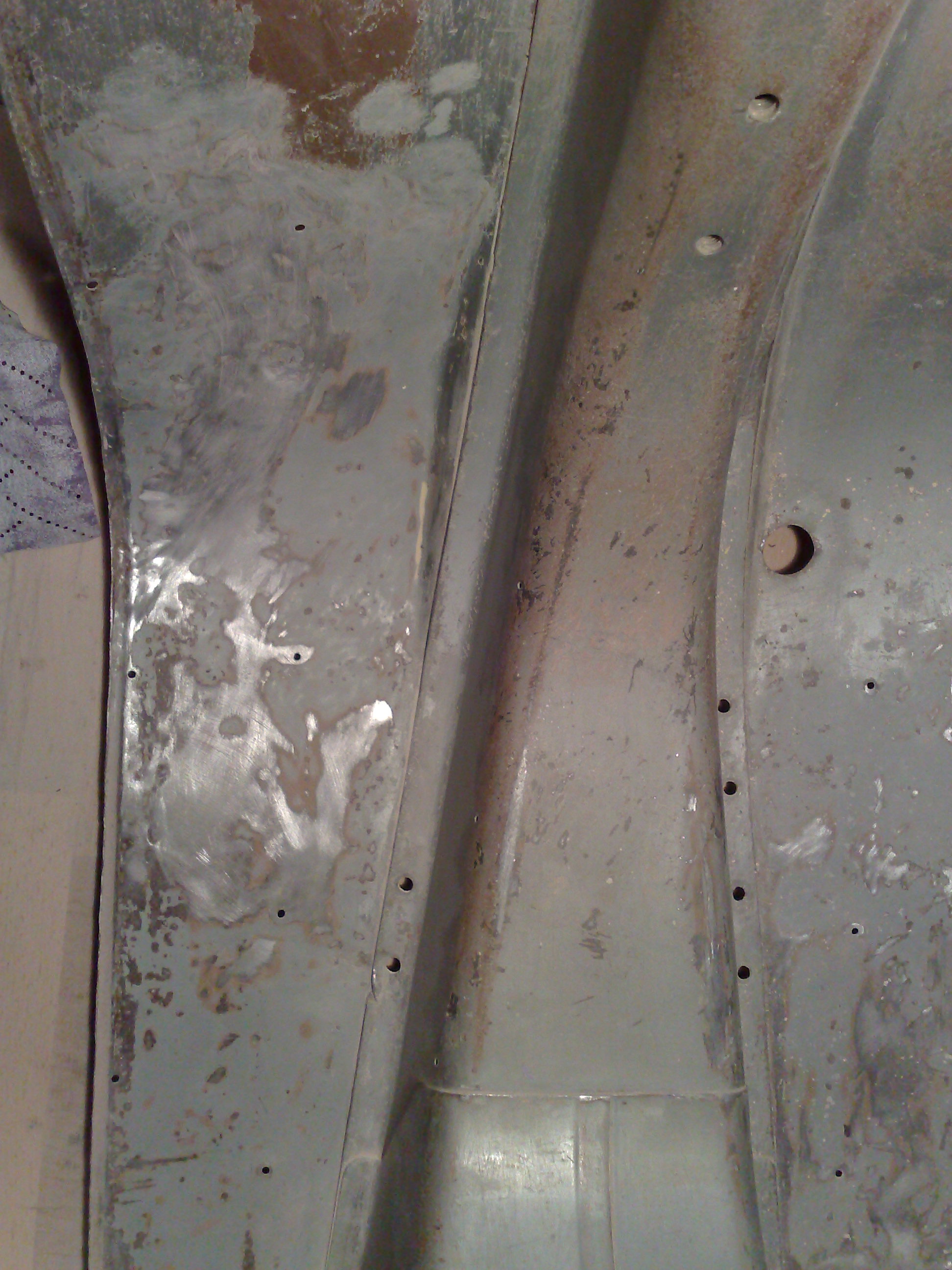

Auch gut zu sehen der restliche Füller und Spachtel im Beinschild/Trittbrett-Bereich.
Das hat genervt...also weg mit...

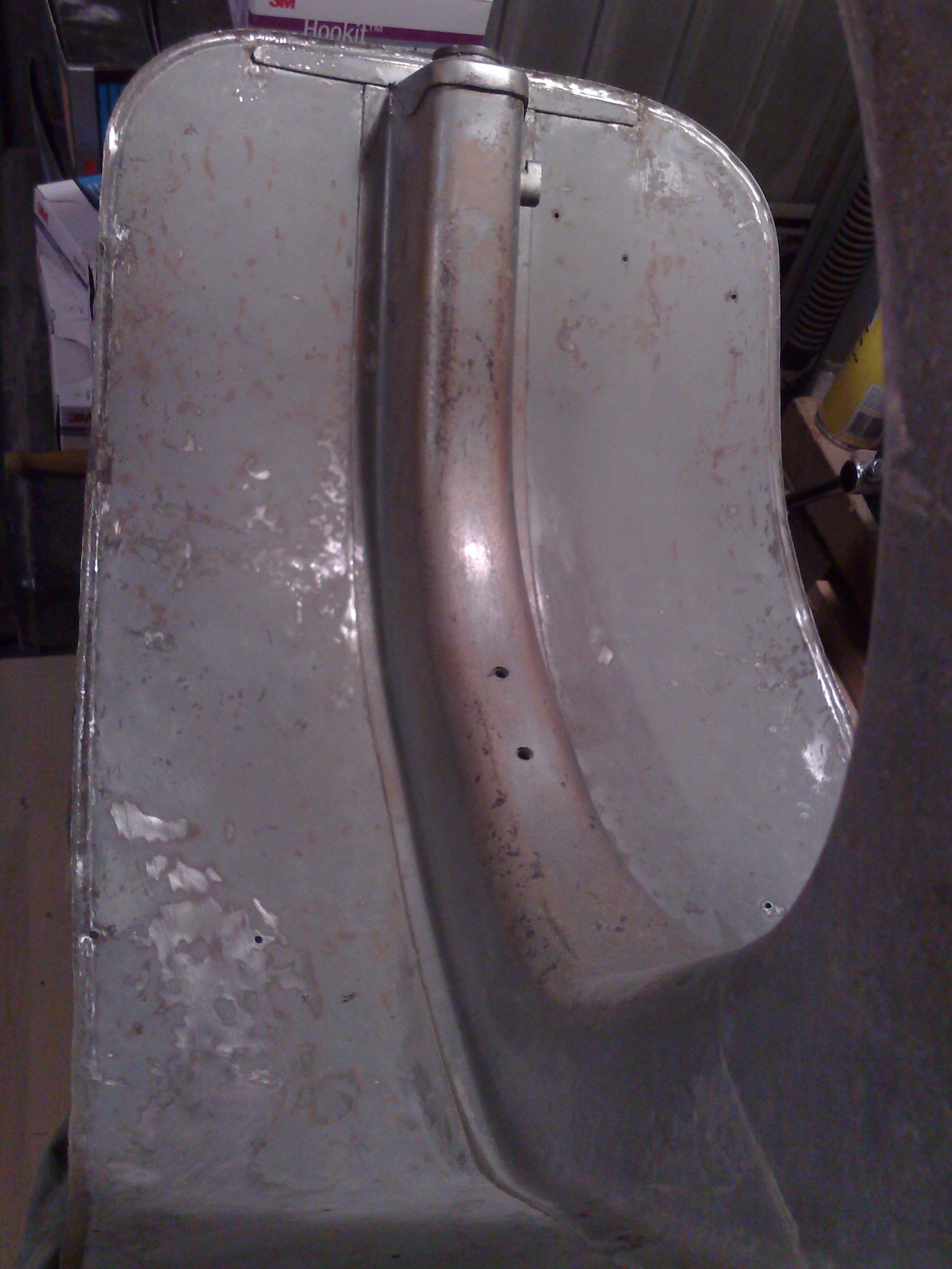

Nun gibts nur noch das Gold ab der Mitte, Höhe Reserveradbefestigungsgewinde nach oben hin.

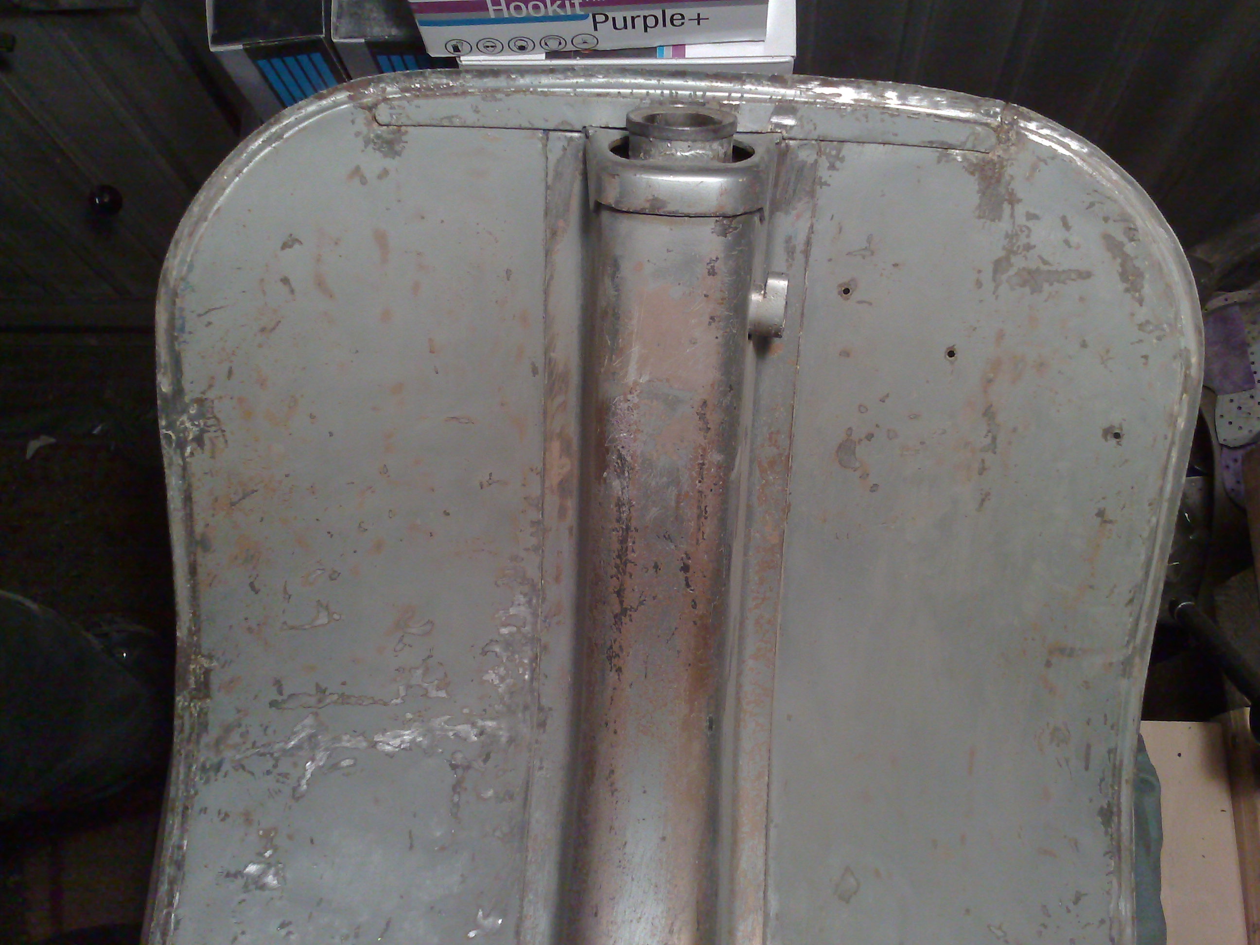

Unten ist fertig, nur noch polieren.
Puhhh, langsam ist Land in sicht :crybaby:

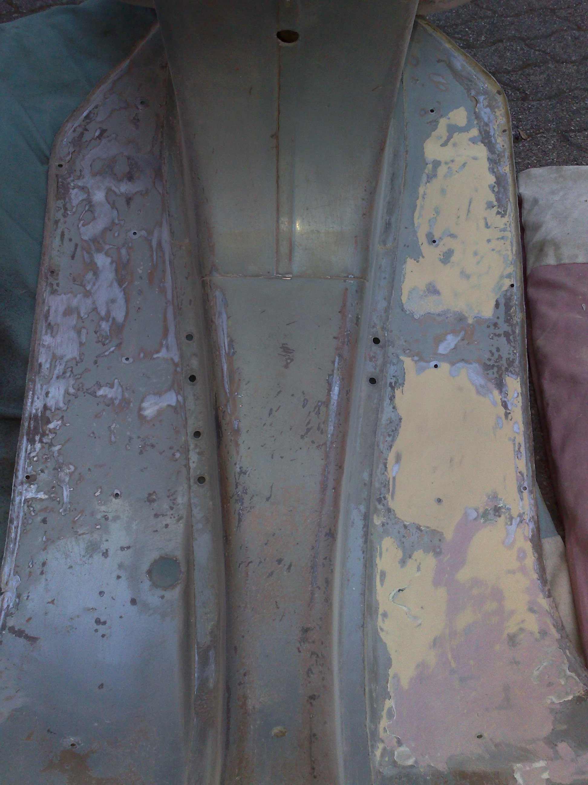

Nun gehts dann endlich mal vorne weiter...
Die Motivation steigt :inlove:

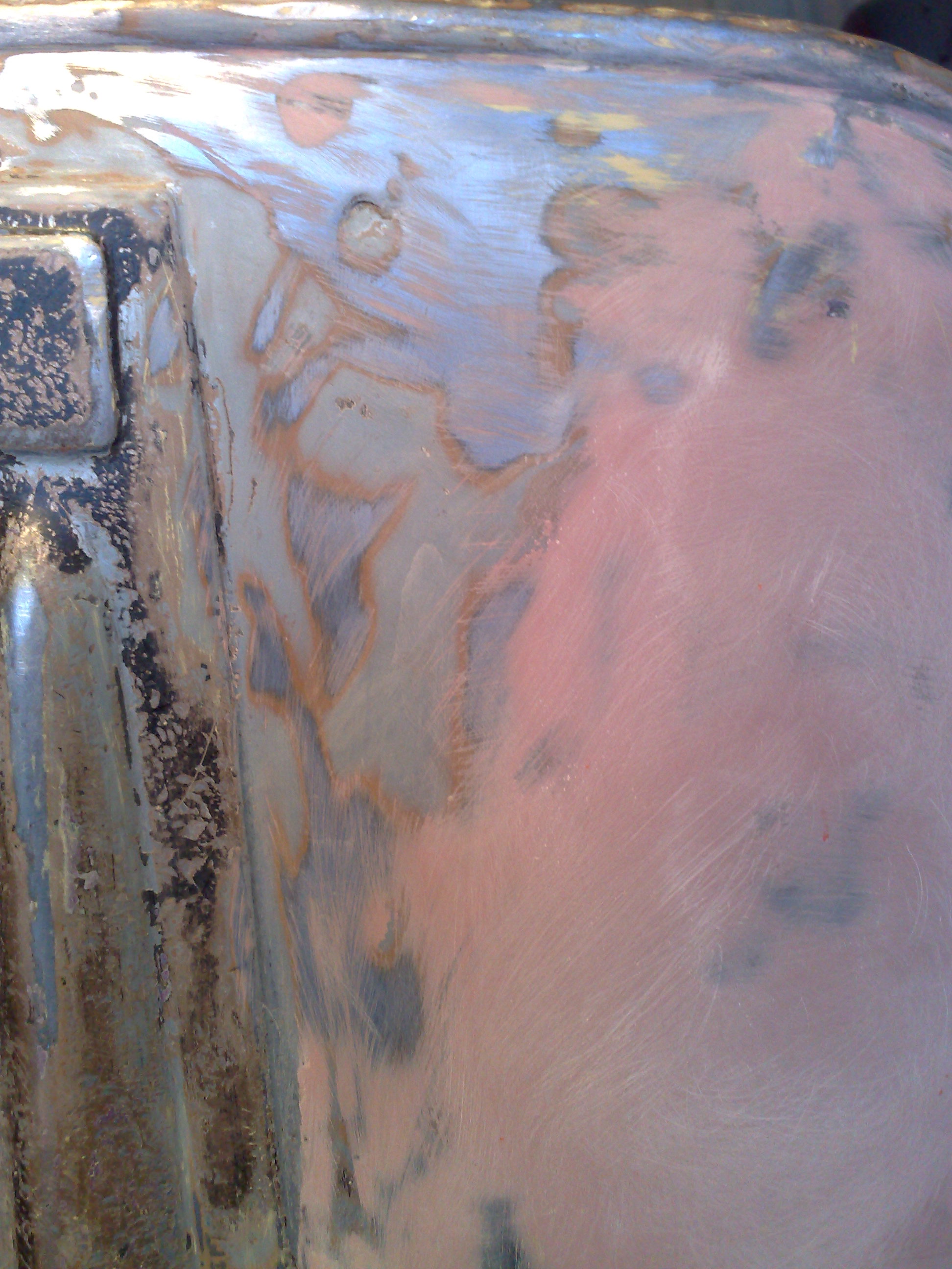

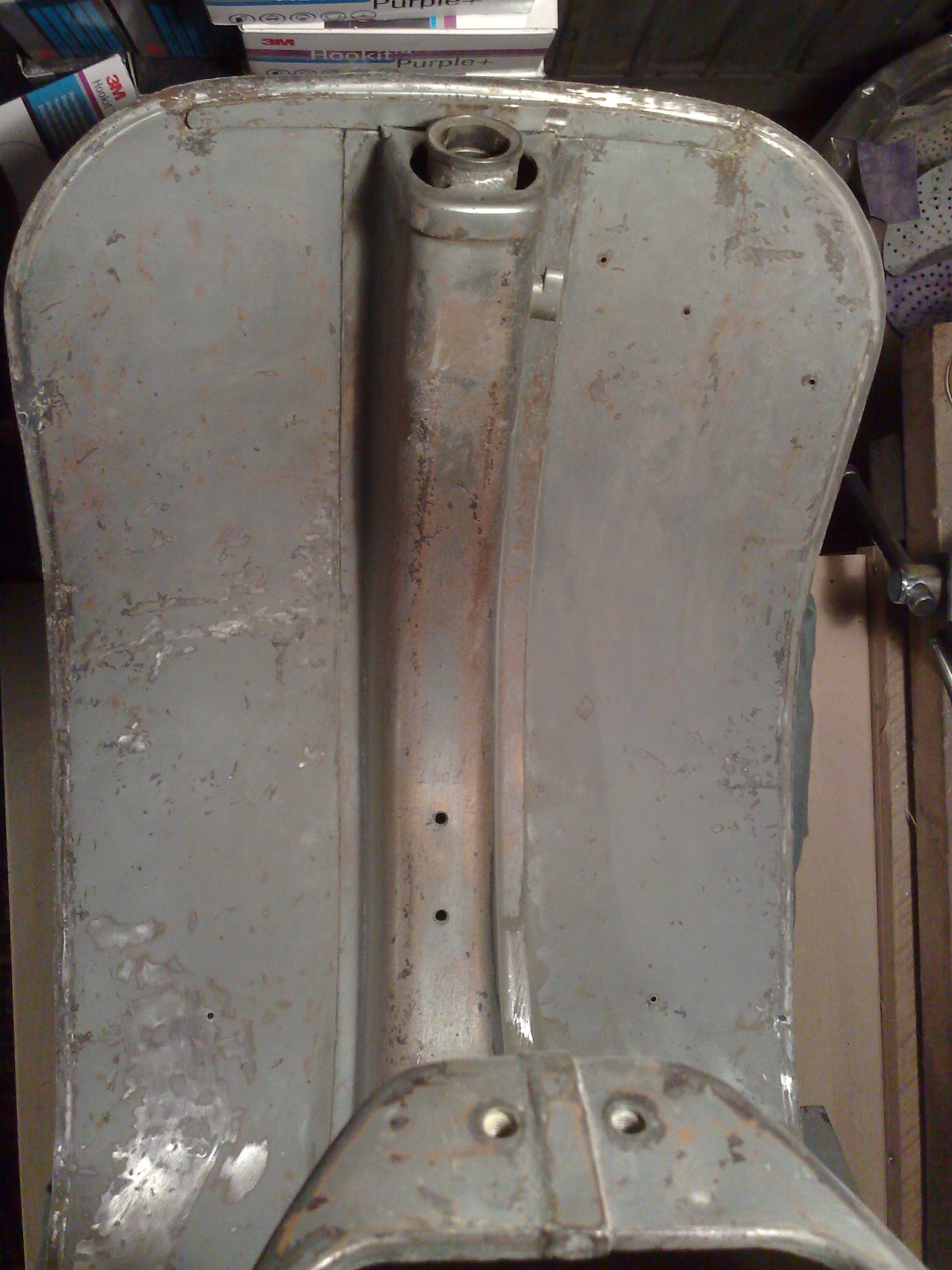

Bin heute mal ein bissl vorne bei.
Sieht eher aus wie ne Landkarte einer Inselkette im Pazifik :crybaby:
Mal schauen was noch kommt.
(@SonSait: Deine Chancen werden wieder kleiner, das ist noch die schöne Seite....ich gewinne :crybaby: )
Die Sicke war stressig. Die war fast eben gespachtelt.
Kommt aber eh der Kantenschutz drauf.
Auch nervig ist der Spachtel in den tiefen Schleifspuren aufm blanken Blech.
Verkrallt sich da gut drin.
geht fast nicht raus.

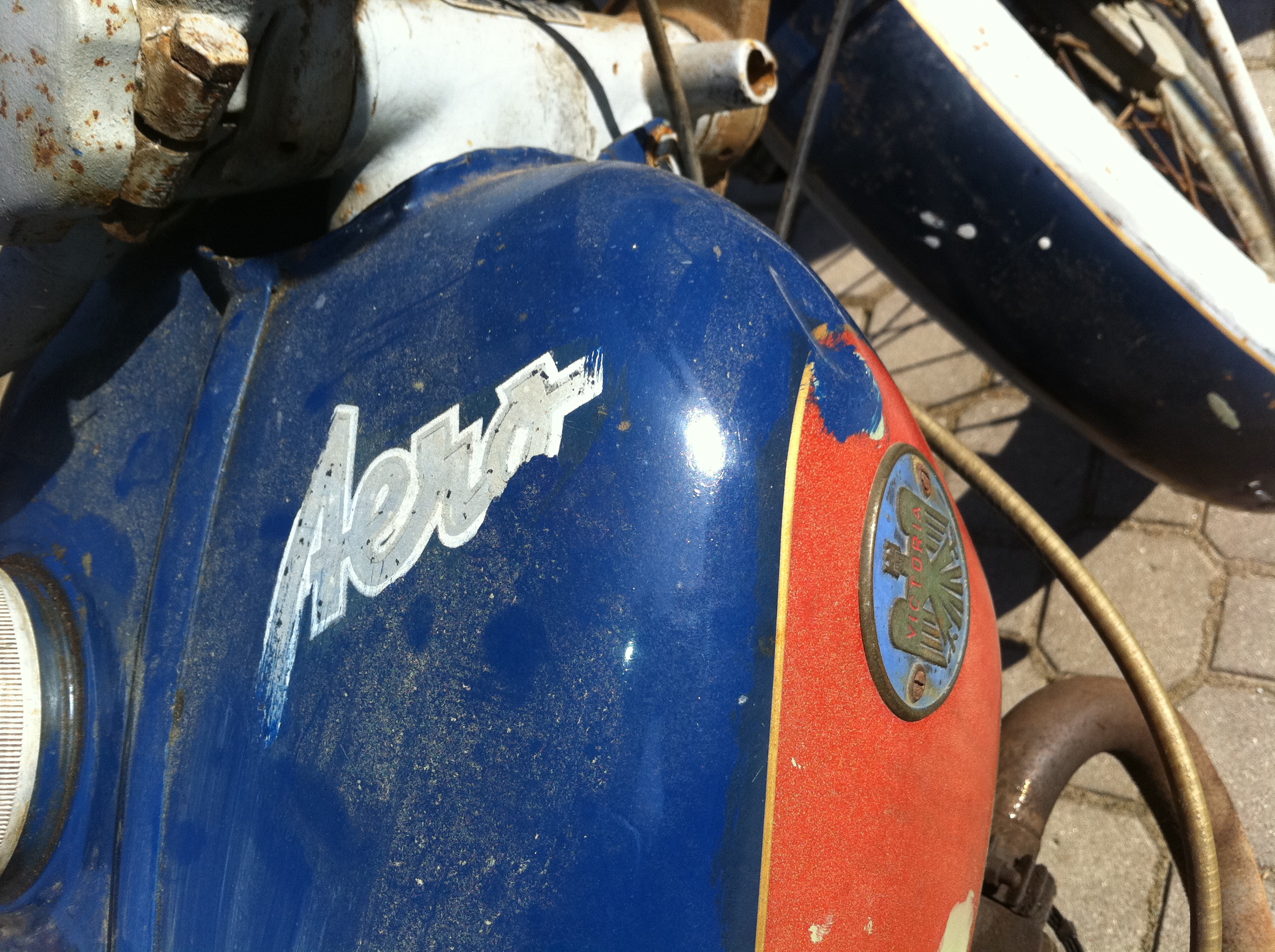

Hallo zusammen...
Ich hätte da ein kleines Problem. Habe am Samstag eine echt schöne Victoria KR25 gefunden.
Das beste: Vergaser saubermachen Benzin dran und läuft! Und wie...
post-29449-065273300 1300792214_thumb.jp
Aber jetzt zum Problem.
Der Vorbesitzer hat kräftig ausgebesert! Und das Zeug ist echt hartnäckig!
Ich hatte schon Silikonentferner, Nitro und Aceton. Da löst sich aber garnichts! Ich bin jetzt auch nicht so der Typ für eine Vollrestauration. Sie hätte ja echt schöne Patina. Wenn nur dieses Ausgebesserte nicht wäre.
Was könnten ihr mir noch für scharfe Sachen empfehlen?
Ach ja... die Farbe ist auch nicht grade dünn aufgetragen...
post-29449-091891200 1300792186_thumb.jp
post-29449-011546300 1300792201_thumb.jp
Mfg Miele...
