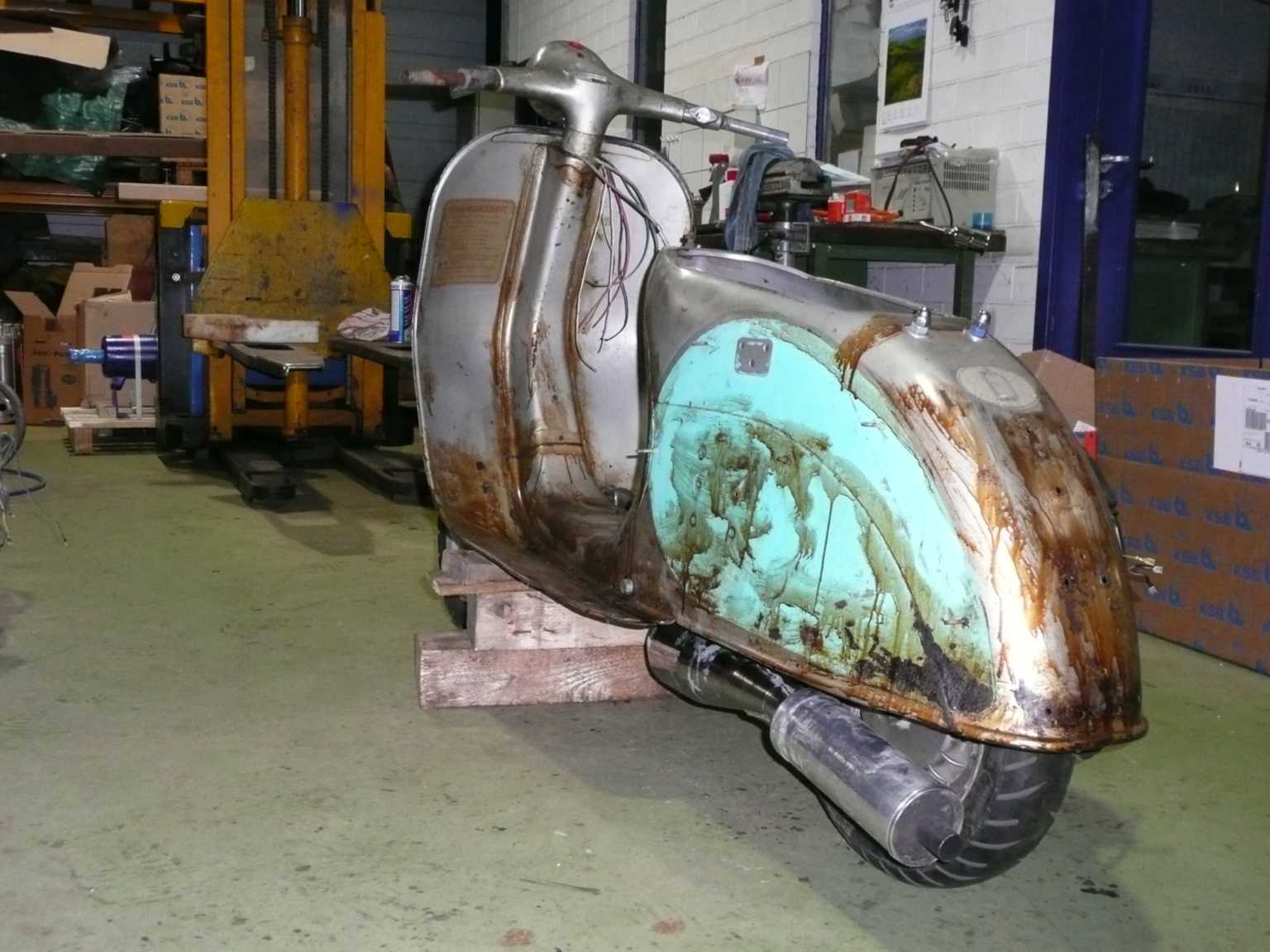

@Kebra:
Was hast du denn mit den blanken Stellen vor!?
Das Beinschild schaut ja schon sehr sehr spärlich aus :thumbsdown:
Willst du das so lassen oder beilacken!?
Tja, wenn ich das wüßte...
Wollte nach jetztigem Ermessen eher nicht beilackieren. Das mach ich schon an der SR,
das reicht mir. Nur das Blech, das unter dem Kantenschutz ist wird beilackiert.
So das mann es nicht sieht aber voller Rostschutz gegeben ist.
Momentan stehen für mich 3 Möglichkeiten zur Auswahl:
1) Den restlichen Spachtel aus den Schleifriefen entfernen und gut ist.
2) Wie 1, nur dann die blanken Stellen auf Hochglanz polieren.
3) Wie 1, dann rosten lassen und anschließend konservieren.
Welche Variante zum tragen kommt entscheide ich eher wenn alles freigelegt und poliert ist.
Hat jemand noch andere Ideen?
Ach ja, die Beulen vom "Einschlag" würde ich lassen.
Ist irgendwie eh ne Ratte....also dann lieber gleich im >Authentic-Style< :crybaby:

das rosten lassen finde ich gut....sieht am authentischten aus.
Hmm hochglanz polieren und rosten passt irgendwie nicht zu den fast perfekten Anbauteilen (koti +Lenker)
Ich würd den glaub ich entweder blank lassen und mit Oxyblock behandeln,oder beilacken und wieder auf Patina runterschleifen. :thumbsdown:
Könnte ich mir gut vorstellen.
Es hat sich leider herausgestellt, daß der Koti doch nachlackiert wurde.
Sieht man an Lackläufern und dem gelben Füller unterm Hellblau.
Der ist nur eine Notlösung. Dann muß aber der sichtbare Füller entfernt werden.
Wenn ich das jetzt beilackiere und die Farbe wie auf dem Lenker frisch ist,
paßt die aber nicht zum Rahmen. Ist zu dunkel.
Polieren wäre noch mehr Arbeit als es sowiso schon ist...müßte ich mir nicht unbedingt antun.
Sähe allerdings sicher interessant aus...
Die tiefen Riefen wird mann aber immer sehen.
Hmmm.....schwierig.....ich glaub ich mach ersma weiter....dann sehen wir mal...
Momentan ist Rost mein Favorit. Das paßt gut zur braunen Grundierung.
Ist Oxyblock Benzinresistent??
Owatrol und Protewax ja nicht.
Wie sieht das denn mit Fertan aus, da wird doch das blanke Blech dunkel oder?
Das würde mir auch gefallen.
Bearbeitet von Kebra
...es wird schwarz bei Fertan...sieht nicht wirklich so gut aus zumal sich auch der O-Lack bei Berührung teilweise verfärbt
Da würde die Nuova im gesamten recht dunkel werden :-)
Mal drüber nachdenken, hab ja noch Zeit :wacko:
