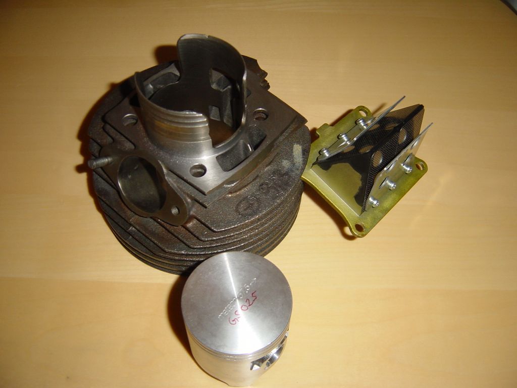

Zylinder Hemd nun nochmals abgebrochen. Zylinder somit schrott. In UT nur noch 30mm Laufbahn bei 59mm Kolben.
weißt du wieviel luft zwischen laufbahn aussen und plattenbohrung innen ist?
mich würd da echt die ursache für die gebrochenen füße interessieren.
hab die scheiße bei meinen zirri 177 zylindern auch gehabt.
2 unterschiedliche blöcke und 2 zylinder, schaden nach ein paar läufen immer der gleiche.
zylinderaufnahme und fudi waren passend gespindelt/gedreht und alles war sorgfältig zentriert.
hab da schon an sowas wie eigenschwingungen im gussfuß vermutet, die halt bei recht hohen drehzahlen auftreten und die dem guß nicht gefallen.
spinnerei?
wenn ein zylinder so aussieht, vielleicht. umso wichtiger alle radien sanft rundzustreicheln.
Was ist denn das für eine Membran?
Rsonanz im Hemd kann ich mir beim besten Willen nicht vorstellen, da die Dämpfung des schwingenden Systems sehr stark sein wird und das ja kein in der Luft hängendes Bauteil ist. Darüberhinaus liegt der Fuß zu mindest zeitweise an und der Fuß würde bei ernsthaft resonanzschwingungsbedingtem Bruch wohl entlang der Fußdichtfläche reißen, da bei der Schwingungsrichtung, die einen abreißen zur folgen haben würde, dort die höchsten Spannungen auftreten würden. LAnge REde kurzer Sinn, Schingungsbruch im klassischen Sinne ist nicht. Dann eher minimal zu großer Zylinderfußdurchmesser, Spannungen durch thermische Effekte, oder Gußfehler, Verzug oder oder oder....
Bearbeitet von freibier
sieht aus wie nsr125
bei mir sind sie genau da gerissen :thumbsdown:
Hm ok, aber auch dann halte ich das für fast ausgeschlossen. Überlege mal, du nimmst einen Streifen Blech, legst ihn so auf die Tischkante, dass er ein gutes Stück über die Tischkante hinaus ragt, dann stößt du ihn an, klar das Ding schwingt. Nun nimmst du einen kreisförmig gebogenen Streifen, an dem auch noch ein Metallklumpen hängt, der eine vielfach höhere Masse, als der Streifen selber hat. Den stößt du an, was passiert? Nichts. Klar wäre das eine schöne einfache Erklärung, aber dann auch eine, die jedem Zylinder mit ähnlichen Abmessungen ein Todesurteil ausstellen würde.
