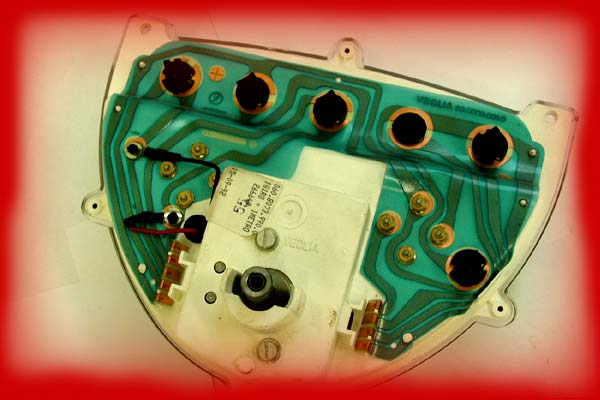

Wie findet eigentlich die Beleuchtung am T5 Tacho statt? Kapier ich nicht bzw kann keine Birne von hinten dafür finden. Bei mir funktioniert die Tachobeleuchtung sowie die Kontrolleuchten Fern-und Abblendlicht (grün&blau) vom Tacho nicht. Rest vom analogen Tacho läuft

Tachobeleuchtung ist die Lampe neben den vier Schrauben rechts.
Wegen den Kontrollleuchten überprüfe die Kontakte und Leiterbahn.
