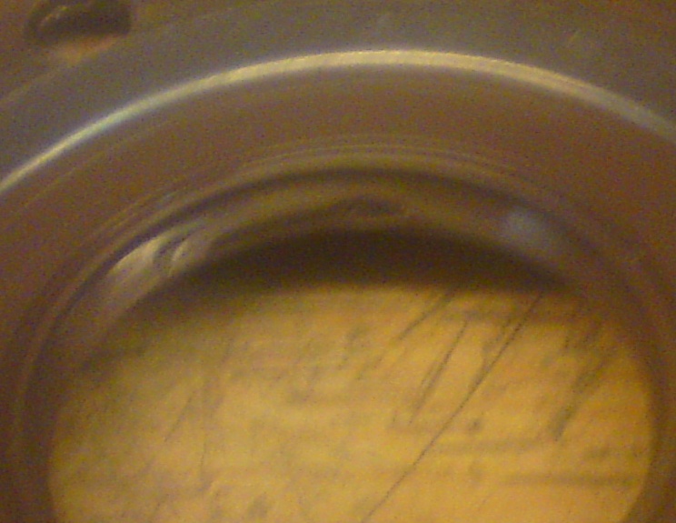

So Diagnose steht fest, irgendjeamnd bzw. irgendetwas hat mir ein Stück aus dem Wedi "gebissen"...kein Wunder das die Kiste Getriebeöl wie doof gezogen hat, bei dem Stück das da fehlt.
Hab leider nur ein dritt-klassiges Handyfoto, aber man kanns glaub ich trotzdem ganz gut sehen.
Fazit: Ich fahr jetzt wieder "Rolf"

Das schaut aber mal seltsam aus. Wie soll sowas "einfach so" passieren? Materialfehler?
