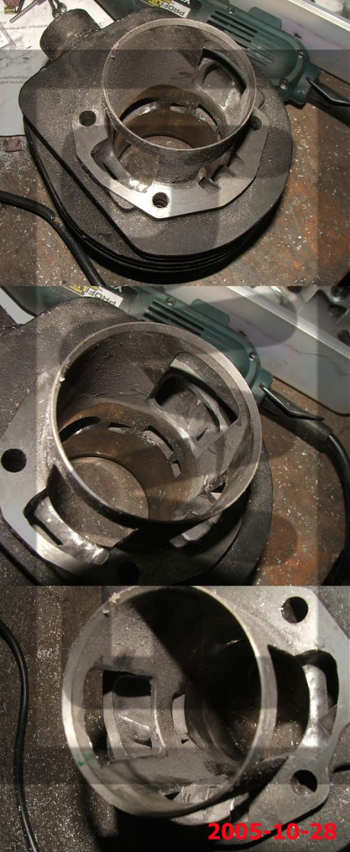

übrigens, nachdem hier seit 9jahren fotos von mir herumfliegen, hier der damalige kit von noch 2 seiten:
und beim aktuellen motorservice nach -schaden px block
bekam der dr am tisch schnell ein paar flügel verpassst
den originalen rohling derart verbauen geht ja gar nicht im 2014er ;-)
Bearbeitet von freakmoped

Ich stell mall meinen DR 177 von vor ca 2 Jahren auch noch aus, ist in etwa so bearbeitet wie oben des FMPs seinen:
post-47366-0-14878800-1417418423_thumb.j post-47366-0-62209900-1417418438_thumb.j
Zylinder, ganz nackt... DR-Porno,  sozusagen
Sry, die Quali der Fotos ist unterirdisch... Muss zugeben, ich fräse lieber, statt fotos zu schiessen... wenn ich Zylinder bearbeite, mit dem Hintergrund, meine Arbeit zu veröffentlichen würde ich selbstverständlich bessere Fotos machen, aber ich will meiner Frau nicht ihr heiligstes ebay-Fotostudio mit meinen öligen Maschinenbauteilen ruinieren :-)
Bearbeitet von tbs
