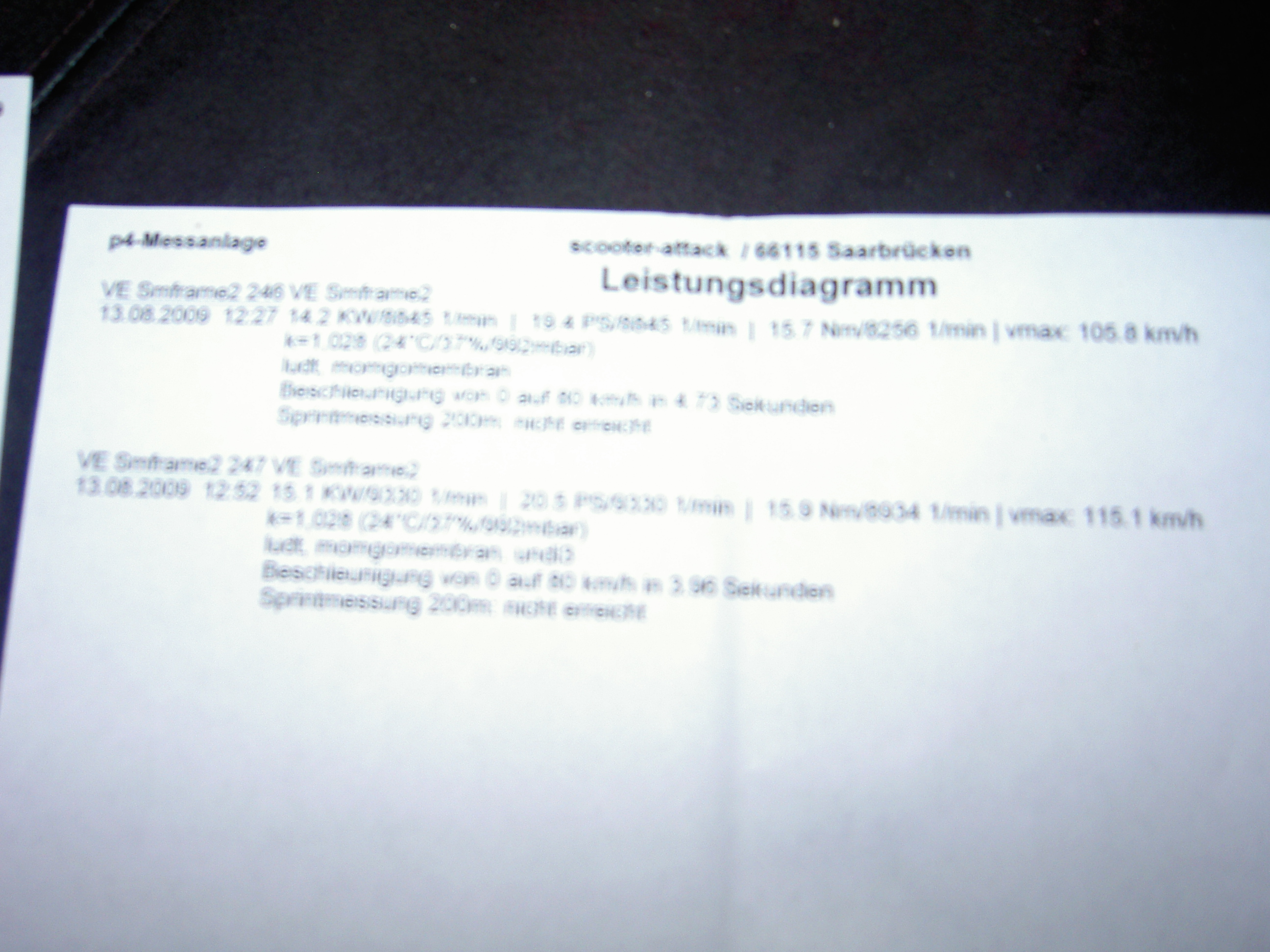

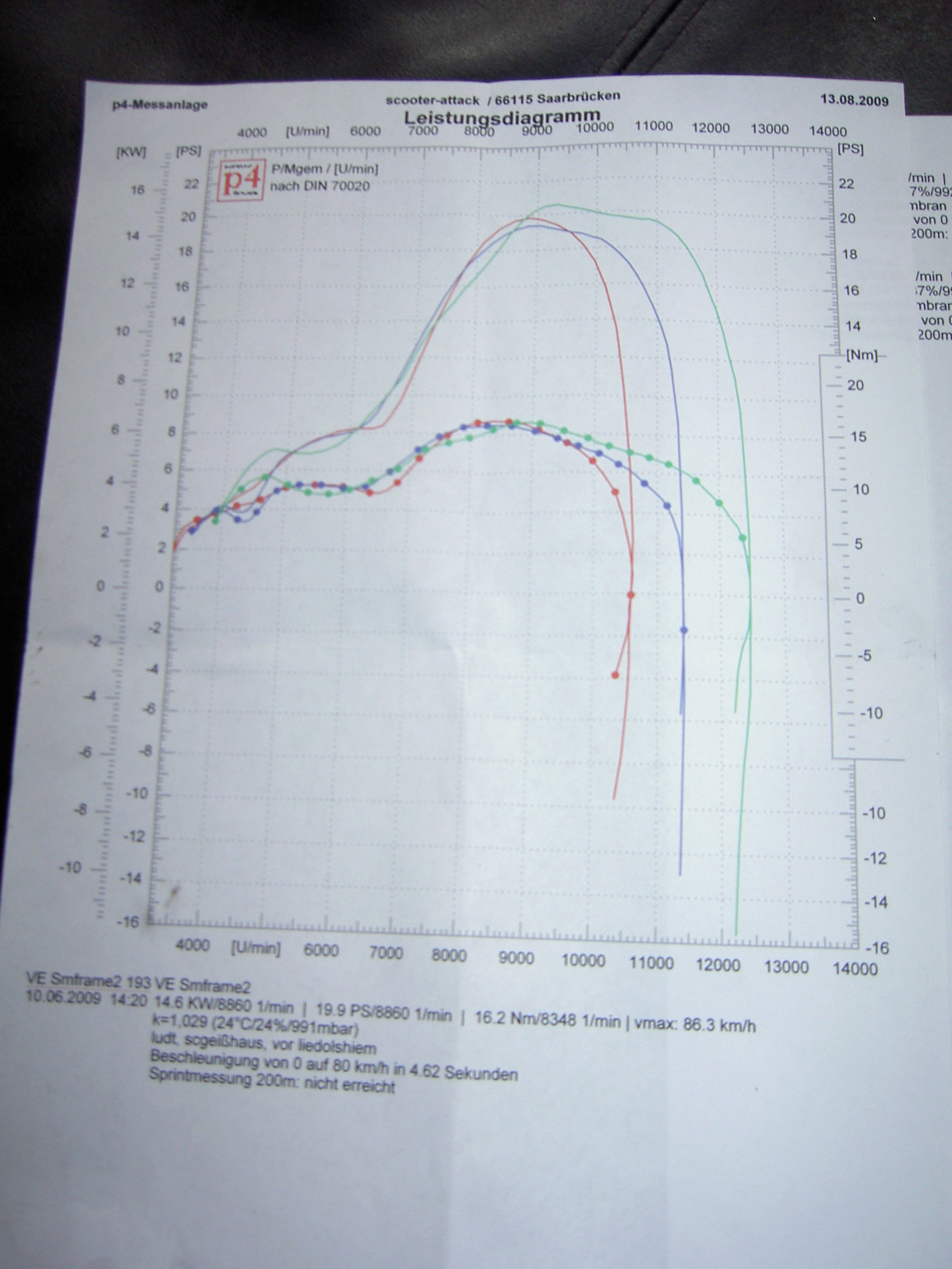

also ,die welle ist die gleiche nur gelippt ,franz und ich hab jetzt mal 3kurven !
rot ist drehschieber,blau ist mit der tassi und grün ist tassi mit nem testpuff vom herrn scherer!
membran stinkt wirklich ?!
die messungen von heut sind halt in nem grösseren gang (4) und der drehschieber war im 3.
Bearbeitet von ludy1980
Oh oh da hat dem Herrn Scherer wohl das Herz geblutet, oder nicht?
Membran stinkt wohl nicht.
Sieht doch echt gut aus.
jub mir auch ,mit dem aufwand und dann die gleiche spitzenleistung und etwa 800umdrehungen mehr band !
so überzeugt bin ich nicht davon !
Das war, weil der Herr seine Züge so krüppelig eingestellt hat, dass der Eimer im vierten so tat, als ob er im dritten sei. Haben wir aber ja dann durch neues Einmessen des Übersetzungsverhältnisses geregelt. Der längere Überhang hängt dann, vermute ich mal, weniger mit der Membran zusammen. Das geht eher auf das Konto der langen Übersetzung. Mehr Last macht mehr Auspuff heiß macht mehr Überhang. Für mich der Beweis, dass Membran nicht der ganz große Bringer ist.
Der Testauspuff ist leider so ein bißchen an einem abgescherten Polradkeil gescheitert. Da hätte man bestimmt noch mal 10PS gefunden, klar.
Edit: Mir fällt gerade noch auf, dass wir eigentlich beim letzten Lauf einen 3,0er Reifen montiert hatten, vorher aber einen saufetten TT92 3,5er. D.h.: Das übersetzungsverhältniss passt nicht, muss also alles etwas nach rechts verschoben sein. Voll bescheuert, ich war aber mit dem Kopf echt wo anders.
Bearbeitet von amazombi
Kann schon sein, dass Membran tatsächlich stinkt. Ficht auch mein Seelenheil nicht an, wenn´s so ist.
