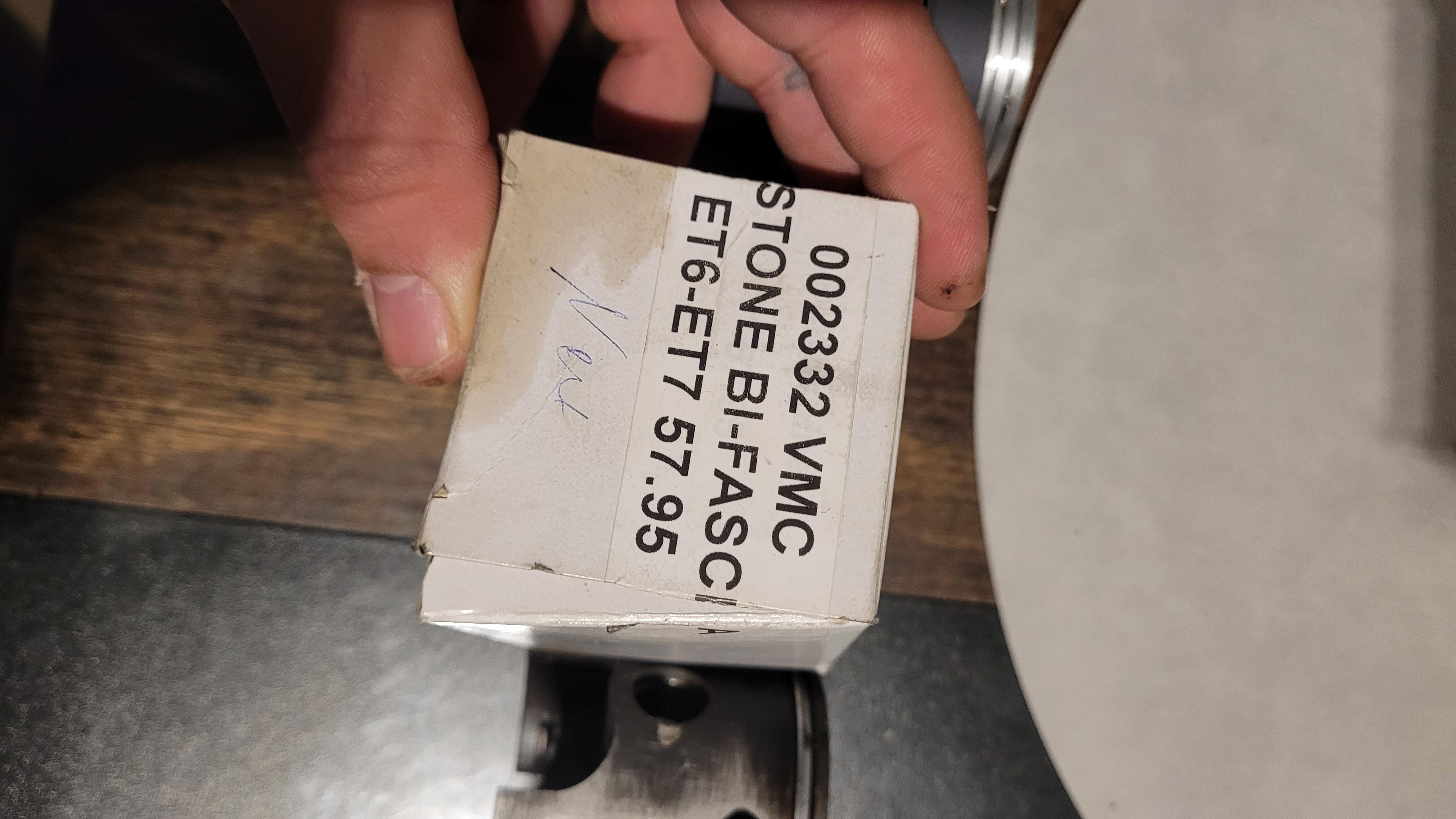

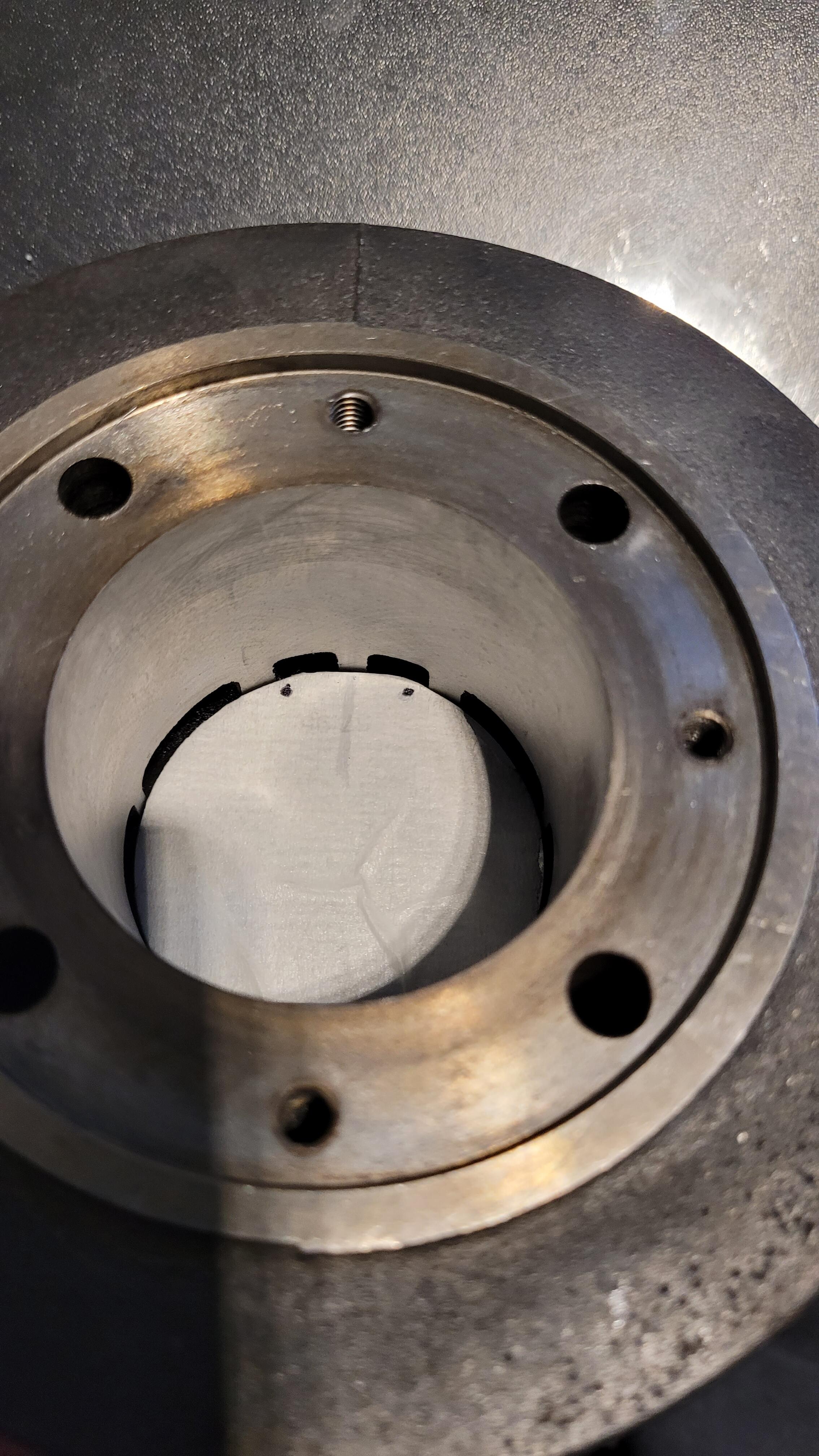

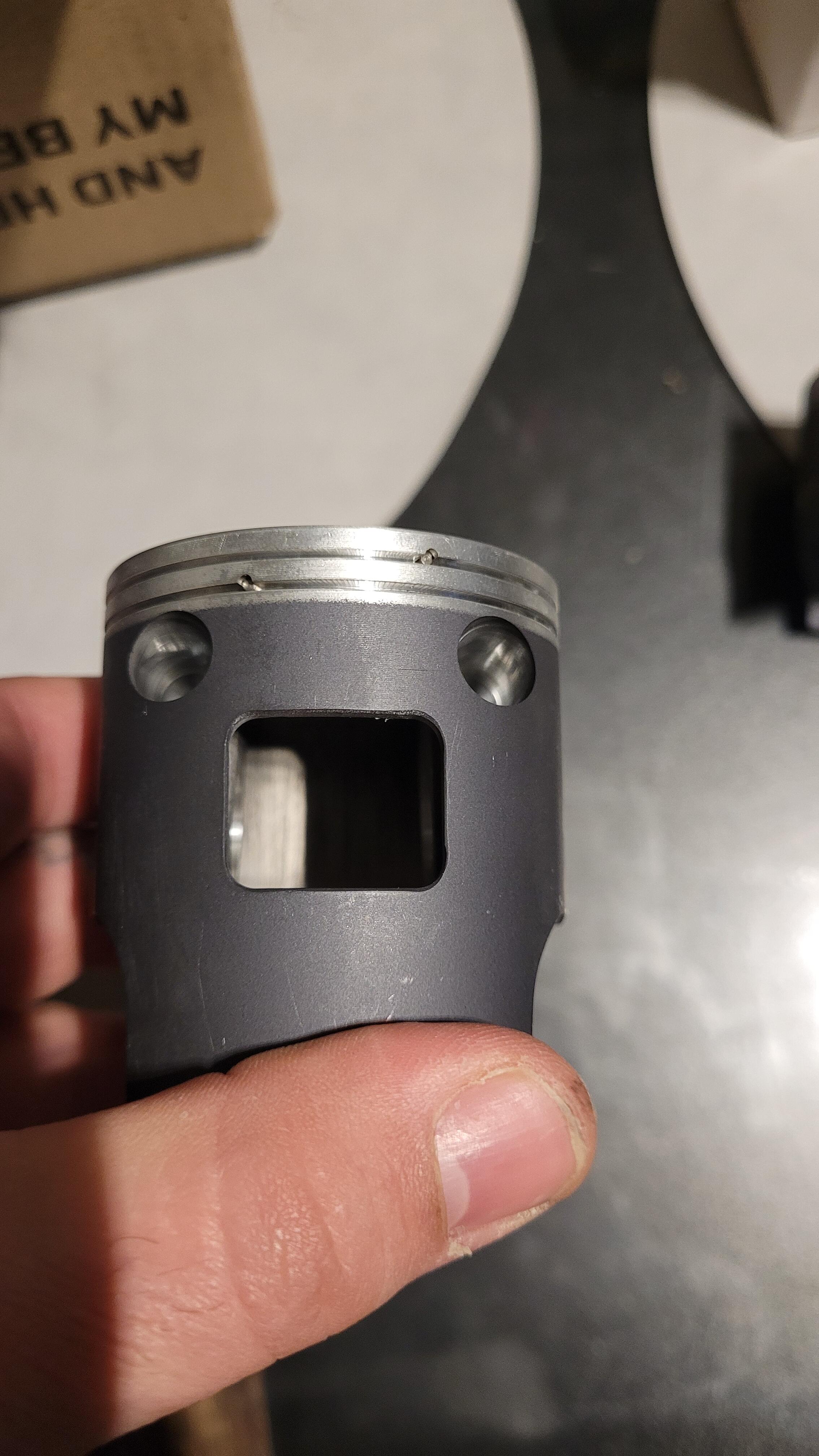

Moin moin. So vielleicht hat einer von euch eine Idee. Hatte mein Zylinder zum holen abgegeben für ein Kolben mit 57.91 Aufmaß. Dann hatte mein Motorenbauer ein schweren motoradunfal und das Chaos begann. Die Mitarbeiter haben sich das angenommen und bearbeitet. Aufgrund der Beschädigung musste aber ein weiteres Übermaß gebohrt werden. 58.2 und es wurde ein Kolben ohne Rücksprache bestellt von VMC mit Übermaß 57.95. Das Problem der kolben ist vom et7 und hat die pinns versetzt und nicht mittig über dem kolbenfenster. Ein passender kolben von italkast gibt es nicht. Ein passender kolben vom gs-r gibt es nur max mit Übermaß 57.94 Gibt es ein alternativen kolben von vmc? Oder kann ich trotz der versetzten Pins des et7 kolben bedenkenlos fahren. Die Pins stehen halt jetzt im boostportkanal. Das eine Bild markieren die Punkte wo die Pins jetzt stehen Vielleicht auch die Pins versetzen?
