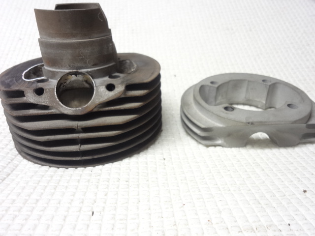

welchen gs kolben könntet ihr mir vorschlagen den standart kolben oder den race?

ist hier schonmal jemand den gs race kolben mit standart malossi kopf gefahren? geht das von der wölbung?
hab leider keinen malossi kolben da um das auszumessen.
Malossi Mkii?
Passt ganz gut, QF ca 42% (58,6 bis rein halber Radius etwa.)
QS geht etwas auf, ca. o,2 würde ich schätzen.

habs hier liegen in 57,5 unbearbeitet.
Volumen uswusf. siehe Wiki. Alles recht ordentlich gewogen u gemessen.
QS im Kopf ca. o,8mm
Wölbung Kolbenboden:
Mallekolben 3mm
GS Kolben 2,5mm
Aber Gerhard, wennst schon dabei bist: muss man den also anpassen, oder kann man das so auch erwartungsvoll fahren?
In meinem Fall wären hoffentlich bis zu 20 Pferde theoretisch denkbar.
Ich habe mal nachgerechnet, dass es so 42% QF sind.
Ich dachte so an: QS o,8 , 118 - 178(180), DS 65-140, 57,5x53
Brennraum wären +- 11,35ccm
Müsste man sogar noch was höher verdichten können. Edit: effektiv so 7,9 dürfte ja reichen? Geo: 13,1 ist das
Der Spaß soll mit dem Nitro nicht soo hoch peaken. Eher 6500-7000 oder so.
Heizer wird wohl eher drüber rauskommen wollen.
Bearbeitet von BerntStein

solange die quetschfläche divergent ist, vor allem in dem bereich wie die schreibst, dann sollte das fahrbar sein.
die QS von 0.8mm finde ich mechanic nicht bedenklich. jedoch reagiert der kopf, besser gesagt die brennraumform, meiner meinung nach besser auf ein maß zwischen 1.0mm und 1.2mm. mit der kleineren QS gibt es vielleicht marginale vorteile im unteren drehzahl drittel im bezug auf das drehmoment. die etwas größere QS bietet meiner meinung nach, mehr potenzial beim drehmoment ab halber drehzahl. auch wird die laufkultur besser und der treibstoffvernichter mag etwas weiter ausdrehen.
falls spieltrieb vorhanden ist, kannst du das ja mal auf einem prüfstand versuchen. diese feinen änderungen lassen sich allerdings auch erst einwandfrei feststellen, wenn der motor über das stadium einer wurfbedüsung und zündeinstellung marke "läuft schon" hinaus ist...
Zumal effektiv 7,9 schon nicht wenig ist. Könnte man schon noch hoch mit der QS....
Es soll halt ein Traktor entstehen.
Steuerzeiten nur so hoch, dass es für theoretische 20 genügen würde...ob ich die da rausbekomme steht eh´ auf einem anderen Blatt.
Wird sich aber alles noch was ziehen. Beschaffung+Erstellung der Komponenten ist grad nicht ohne.
Mit dem relativ großen Öffnungswinkel mit dem flacheren GS Kolben könnte ich mir schon vorstellen das eine kleinere Quetschspalte (zB: 0.8mm) ganz gut funktioniert.
bei 53mm hub wäre ich jetzt vielleicht bei den ÜSwinkeln etwas mutiger. vielleicht mal 122/182-184, das sollte, je nach wahl der abgasentsorgung, schon für die angepeilten zwanzig huftiere die passende weidefläche bieten.
das die 0,8mm gut in dem sinne funktionieren, steht ausser frage. einen versuch mit etwas mehr QS würde ich mir allerdings einmal gönnen - im zweifelsfall hat man was über seinen motor gelernt.

Beim Nitro lautet die Empfehlung ja bis 122° mit Fokus auf 118°.

105er DRT Pleuel mit Schlitz wird das.
Welle hoffe ich fertigen zu lassen .
Mich hat wer gebeten eine 53-105 DS-Welle zu zeichnen....mal sehen obs klappt...und ich auch eine bekomme.
Ich will nicht unbedingt wild bearbeiten.
Welle soll breiten DS erhalten, Knubbel in den ÜS will ich raus nehmen.
Dichtfläche muß ich mal sehen, wie das gemacht wird.
Auslaß brauch´ ja viel Zuwendung. Hier wird sich es entscheiden vermute ich.
Einlaß DS auf Max mitsamt Durchbruch. Breite DS +2mm ist drin, eher nicht die Sehne auf Max Länge machen.
Da das Gehäuse zum Kobold muß, wird gleich noch beim Schaltarm kugelgelagert (mal sehen obs was bringt) und für die Welle gespindelt.

Wichtiger als die 20 wären mir sagen wir mal 12 bei 6000 oder so.
