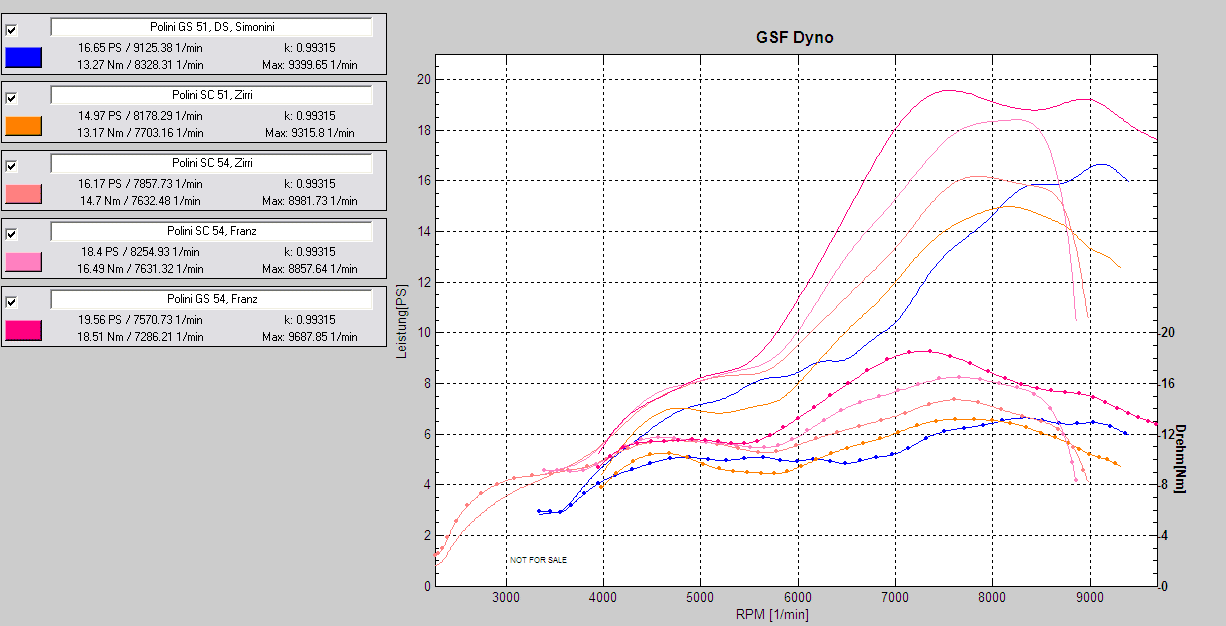

was ist der unterschied zwischen den letzten beiden kurven? hat ja bandmäßig viel gebracht!
geniale entwicklung!
Da hat mir die nach der Huberweiterung nötige Zylinderkopfdichtung Probleme gemacht (zuvor hatte ich auch schon mehr Band). Gerade da wo das Drehzahl-Feuerwerk beginnen sollte war Schluss. Vermutlich gab es da thermische Probleme. Im Endeffekt ist mir die Dichtung (2,5mm Alu) dann weggeschmolzen (sh. anderes Polini 133 mit 54 Hub Topic von Fizz). Der Unterschied ist ein anderer Zylinder (oben nicht abgedreht) mit sogar etwas geringerer Steuerzeit, aber breiterem Auslass.

Hier ein Vergleich von zwei 54 Hub Polinis, höchste Leistung von Fizz mit Zombie, die beiden anderen kurven sind jeweils mit Franz.
v50pilot - danke für den Vergleich!
Wenn ich die Delle durch entsprechende Vergasereinstellung bzw. bei Bedarf auch durch Erhöhung des Vorauslasses noch wegbügle liege ich mit Fizz gleich auf. Interessant dabei ist, dass der Einlass über beide Hälften gegenüber meinem "normalen" Gehäuseeinlass möglicherweise gar keinen Vorteil darstellt. Ist jetzt eine etwas gewagt Aussage, ohne die anderen Komponenten zu kennen, aber scheint nicht ganz so verkehrt zumal mit dem Drehschieber auch ordentlich Leistung möglich ist.
Was alle Fälle empfehlenswert ist, ist die Erhöhung des Hubs auf 54mm. Ich würde mal meinen, das hat genau gleich viel wie ein ordentlicher Auspuff gebracht - nur eben über das ganze Band.
Apropos - gehen sich eigentlich auch 56mm beim Polini aus? :-D

Soviel ich weiß hat Fizz in dem einlass noch tassis drinstecken, gebe dir aber recht - der einlass über beide hälften ist hier nicht der erfolgsfaktor meiner meinung nach. Zum einen steht die Welle trotz lippen zu sehr im Gasstrom und außerdem stecken dort auch nur die kx80 membrane drin, die man ja auch im normalo-einlass unterbringt.
Fizz hat mal einen vorher nacher vergleich gemacht, also 51 vs 54 hub, das war dieselbe kurve, ganz simpel nach oben verschoben.
hat die kurve mal gerade jemand griffbereit?????
