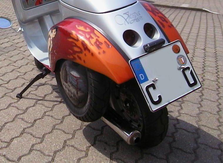

Ich ergänze mal den Linksausleger mit Breitreifen und Reserverad.
Ist auf diesem Bild ein Sip-Performance.
Ich kann es mir nicht verkneifen und dieses Bild posten.
Schuldigung :-D
Ist übrigends ein Rechtsausleger mit Hauptständer :-D
das Reserverad passt aber doch nur wegen dem stylishen
Cutting oder?
Der SIP-Performance ist doch nahezu baugleich mit dem
SIP-Evo was man so liest. Bei mir passt da keine Reserverad mehr.
