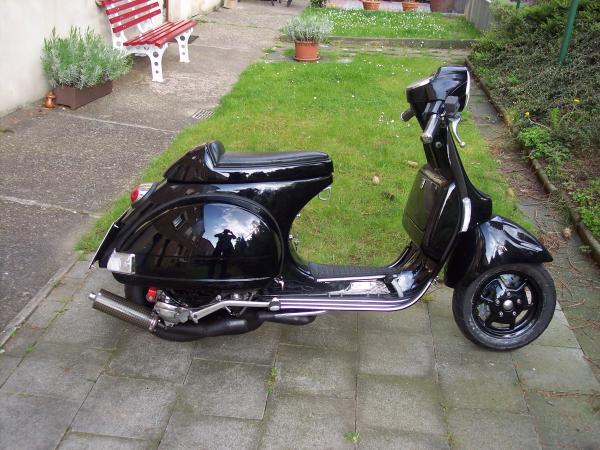

DSE und DSE race als Bausatz unterscheiden sich nur durch das erste Krümmersegment, passen beide mit den von Vespadirk beschriebenen Maßnahmen.
Die von JL gebauten DSEs passen meines Wissens nicht mehr mit Hauptständer.
des is klar, ich hab aber die option auf nen gebrauchten dse race....
Mein Foto weiter oben ist auch ein älterer gebrauchter DSE Race. Also so den Hauptständer umbauen, wie fotographiert, und schon läuft es. :-D

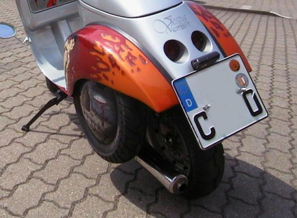

RZ Right in Edelstahl passt sogar bei meiner VBB nach kleineren Modifikationen am Hauptständer.
Ich weiß von zwei Freunden, bei denen der RZ Righthand auf PX ohne weiteres passte.
Gabs mehrere RZ Righthand Versionen?
RZ right bei der PX paßt wohl mit Hauptständer und bei Sprint o.ä. nur mit leichten Modifikationen am Bügel des Hauptständers. So auch bei mir.
