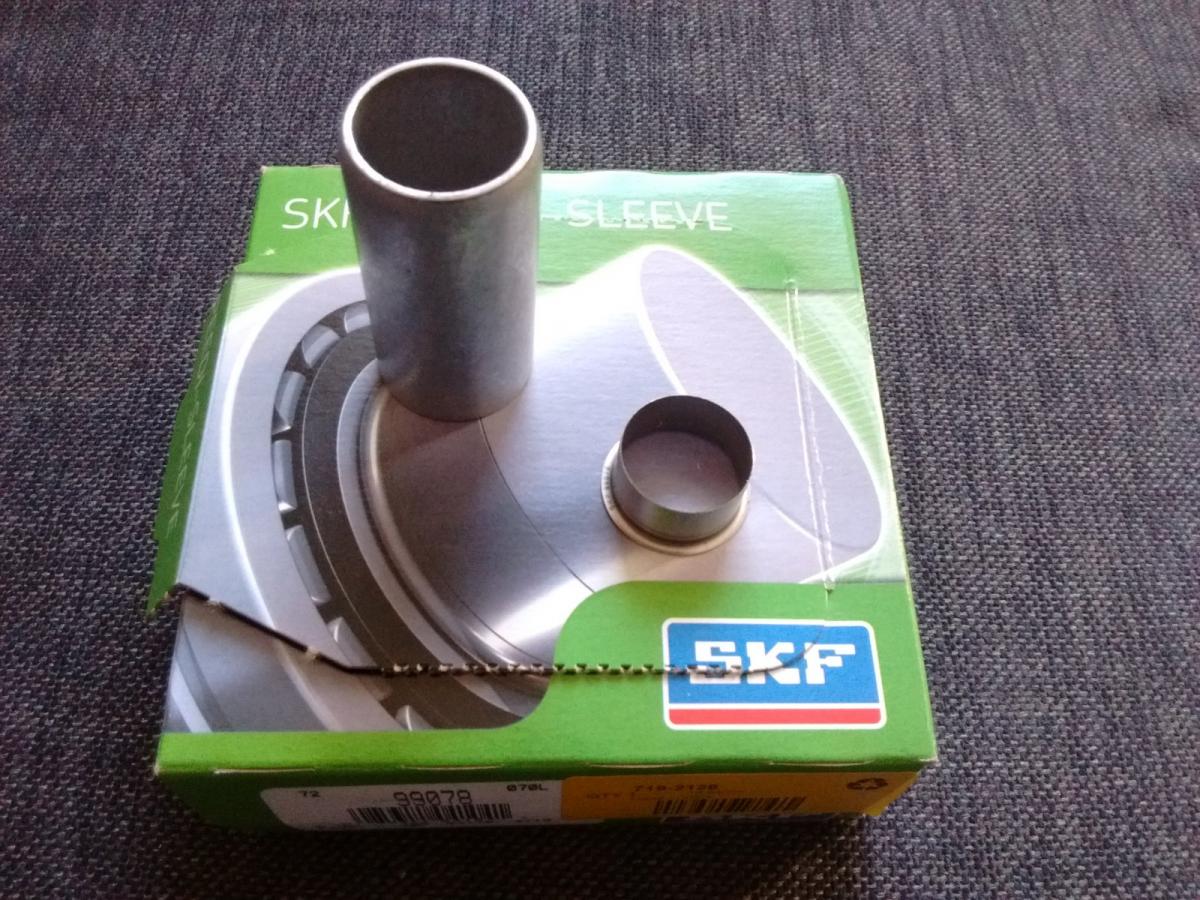

Hier noch der - in manchen Teilen etwas russisch - reparierte Simmerringsitz mit Speedi Sleeve:
post-7136-0-34393500-1438617468_thumb.jp
Bearbeitet von discotizer303
