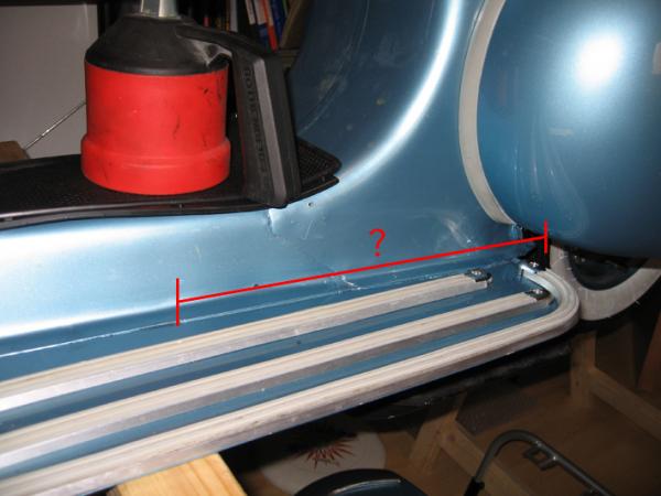

Kann mir mal jemand schnell das Maß an einer VBA oder ähnliches ausmessen für die Befestigungsschraube am Hauptständer (1-Loch Befestigung.
Muss das Loch eben neu Bohren und tu mich schwer wo ich genau bohren muss.
