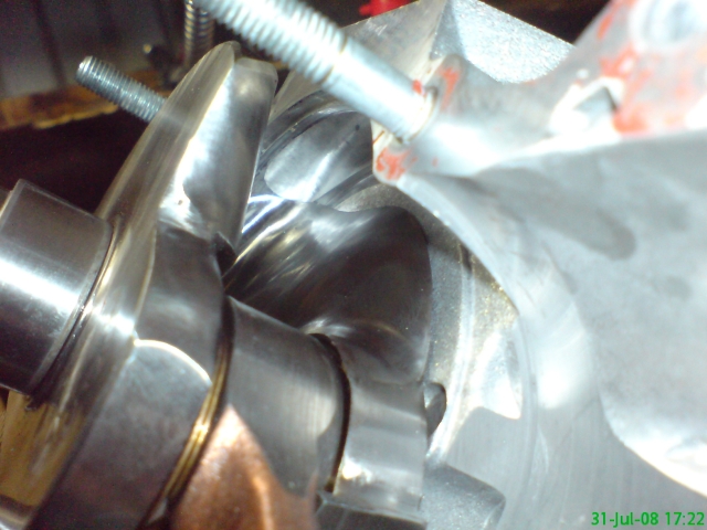

Welle weiß ich nicht, könnt ihr mich jetzt erschlagen, aber die hab ich nach Gefühl gemacht. Ist um 5 mm länger nach hinten als ne Standart LHW also nicht besonders lang.
Steuerzeiten glaub ich wenn ich das noch im Kopf hab A 195 Grad, VA 32,5. Wenn ich falsch liege Ben bitte berichtigen.

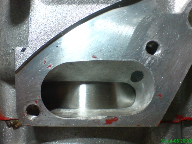

Im 1. und 2. Gang lief eigentlich alles normal. Beim schalten vom 2. in den 3. und 4. brach jedesmal nach dem Schalten die Leistung komplett ein. Das war mit dem DSE. Der Wechsel auf S&S war genau das gleiche und der Motor klingelte auch
Ich könnte mir vorstellen, dass durch die verstärkten Kupplungsfedern beim Schaltvorgang soviel Kraft auf die Kurbelwelle
übertragen wird, das die 1 mm zur Drehschieberdichtfläche nicht mehr ganz ausreichen und ein "Spalt" freigegeben wird.
Bezüglich "plötzlichem" klingeln tippe ich eher auf ein Falschluftproblem
(eventuell dreht der KUWE-Simmerring mit)
Aber wie schon gesagt, Motor spalten und nachsehen wird Klarheit bringen.
Grüße aus Augsburg
BABA'S
DS Zeiten: 145° v. und 90° n. OT.
Zylizeiten: 195° zu 129°
BABAS:
Du meinst das axiale Spiel ist so groß, dass es dann an der Dichtfläche zum Kululager hin durchzieht? Glaube ich eher nicht,...da ist etwas mehr als 1 mm Fläche.
Mit dem S&S hat er dauerhaft geklingelt, also nicht nur beim Schalten. Beim DSE war gar nix mit klingeln.
Kannst den Gaser als Übeltäter ausschließen? Würde evt. das Zerlegen ersparen.
Ist ja - wie beschrieben - eher untypisch dass ein nicht dichtender DS oben raus die Hauptprobleme macht.
Fährt der mit den langen DS-zeiten noch halbwegs manierlich außerhalb der Reso?

BABAS: Du meinst das axiale Spiel ist so groß, dass es dann an der Dichtfläche zum Kululager hin durchzieht? Glaube ich eher nicht,...da ist etwas mehr als 1 mm Fläche.
Ja, aber nur wenn die Kupplung gezogen wird ! ! !
(könnte ja ein "grenzwertiger" Millimeter sein)
Erst DSE ohne klingeln, dann S&S mit klingeln.
Wurde danach nochmal der Auspuff getauscht ? ? ?
(würde evtl. klingeln durch Falschluft ausschließen)

Wenn der Motor zerlegt ist, bekomme ich die Welle wieder und werde Sie vermessen, dann wissen wir auf jeden Fall sicher obs an der lag.
Edith sagt noch, ich glaub, es liegt nicht an der Welle! Ich glaub eher an nan gefickten Simmering, aber sicher kannn sich da niemand sein!
