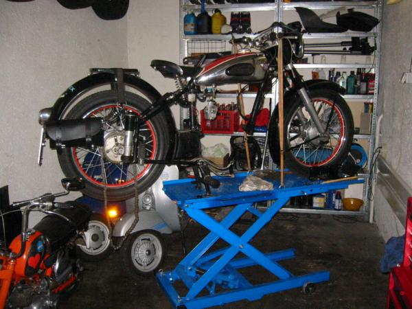

Ich habe die Hebebühne von EBAY für 300 ? und sie war und ist jeden Cent Wert!!!
Das Arbeiten ist eine echte Freude geworden und der alte Rücken hat auch was davon.
Hier mal ein schlechter Schuß mit der Handycam von der Bühne, leider mit dem Kippelmopped meiner Frau drauf.
Die Serie 2 passt auch locker drauf. Schönes bequemes arbeiten.
Habe ich damals für unter 200? Materialkosten zusammengebaut.
Und ja- ich muss die Bude mal wieder fegen :-D
