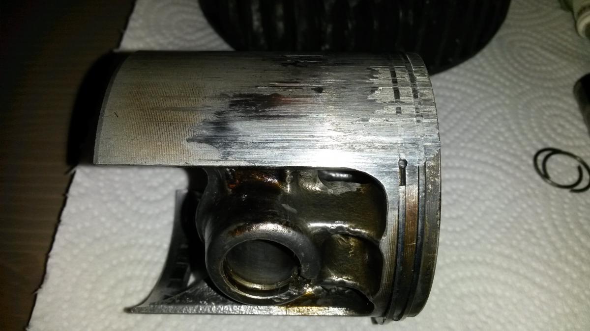

Nachdem ich vor ca 1,5 Wochen das erste mal (augescheinlich) viel zu Fett mit ner 132er Düse unterwegs war wollte ich heute mal ans Abstimmen gehen. Sie lief damit schon ganz gut aber hat auch noch ein bisschen geviertaktet zwischendurch. Allerdings war bei dieser Fahrt auch das Nadelventil defekt, das hab ich aber erst nach dem abstellen gemerkt.
Setup:
  • 1mm FuDi und 0,5er KoDi
  • SZ Einlass: 107° vOT / 63° nOT Auslass: 178° und Überströmer: 123°
  • Mazzu 60er Langhubwelle gelippt
  • 24er SI ovalisiert und "optimiert" nach O-Tuning Anleitung Mischrohr BE3 HLKD 160
  • Simonini Auspuff
Bin dann heute direkt runter gegangen auf ne 130er Düse und ne Runde gefahren, lief auch schon gefühlt besser, also drehte freier aus usw...  dann bei ner längeren Vollgasstrecke bergauf hat sie geklemmt.  :wallbash:
War mein erster Klemmer in 10 Jahren zweiradfahren/schrauben..
Jetzt die Frage, kann man davon nochwas gebrauchen oder ist das alles Kernschrott?

Klar,
Zylinder mit Schmirgel 1000er (da wos geklemmt hat) durch und nen neuen Kloben.
Das lag nicht allein an der 130er HD. Kolben sieht aus, als wär zuwenig Spiel zum Zylinder, oder dieser nicht richtig zentriert. Und ZZP ?
Yo. Kolben sieht oben geschmolzen aus == (deutlich) zu mager iV mit falschen ZZP.
Würde auch mal nach Nebenluft schauen - immer dabei, wenn nen Kolben das Schmelzen anfängt.

hab 17°... Wenn ich dein Kolbenboden so anschau, war da was nicht so ganz proper.... denn dein ~18 ist/kann gefährlich sein. Hast du geblitzdingst? Und hattest du ein leichtes anklingeln vorm klemmern, oder hat die Kiste schon geklungen die ganze Vollastfahrt?
Brennwert der Kerze?
Welcher Kopf?
Welche Qwetschkante
Hab aktuell BE2.5 (nur 2 löcher statt der 4 oben...)
HLKD140, um in Reso nicht zu stark abzumagern.
Meine HD ist 132, also nicht unbedingt zu fett
Hab die CVF löcher maximal erweitert, kühlt den Kolben besser von innen
Geb dem ganzen Aggregat doch mehr Einlasszeit... du hast doch etwa 170° Einlass, ich hab da deutlich mehr als 180°..., mehr Gas, mehr Kühlung...
Zum Spiel: hat der Malwoski geklappert, im Standgas? Wenn ja, hat der genug spiel, weil das 166ergeklappere ist ja chrakteristisch :-) und für nicht 166er-fahrer nicht zum Aushalten ;-)
Und, ja nur den Kolben wechseln... zylinder sieht ja noch aus wie neu... ich tät noch den steg wegmachen..., so dass er auschaut wie der MK2 ?schlagmichtot?

Hatte kein anklingeln vorm Klemmen, bzw ich hab zumindest nichts gehört weil die Windgeräusche schon recht laut waren. Hab nur gemerkt dass die Leistung weggeht, also laut Tacho bin ich bei gleichbleibender Steigung recht schnell von 120 auf 90 runter, dachte dann dass ich auf Reserve gehen muss. In dem Moment als ich die Hand vom Lenker weggenommen hab um auf Reserve umzuschalten hat dann das Hinterrad blockiert.
Das Malossi - Klappern konnte man im Stand gut hören.
Zündung ist nicht geblitzt deswegen auch die ~ Angabe.. Zündkerze ist ne Piaggio P4M Champion, hatte auch ne neue 8er NGK, aber ohne Langgewinde.
QK ist 1,5mm mit dem ori Malossi Kopf.
Die Stege von den ÜS werd ich entfernen, die CFV Löcher werden dann auch weiter aufgemacht, hatte sie beim jetzigen Kolben nur bis zur hälfte vom Möglichen erweitert.
Werd dann jetzt mal nen neuen Kolben und ne Hand voll größere Düsen bestellen..
Aha! Hier hast du den Grund warum der geklemmt hat, war 100Pro der ZZP ein Ticken verschoben... Deswegen die Brandspuren aufm Kolbendach...
Da kannst du die ZGP einige zehntel bei den Langlöchern drehen und du landest woanders... also nebst den Düsen unbedingt die Blitzdings mitordern!!!
Hast du bilder voner Kerze... P4M :wacko: , kann mir jemand das in NGK oder Bosch übersetzen???? hab eine eiskalte Bosch drin... da ich oft AB fahre, brennst den Schmoder schon wech... Hattest du jetzt lang drin???  Bist du sicher mit der länge der Kerze, mein MMW Kopf auf Basis des neuen Malossis braucht ein Kurzgewinde... kannst du die P4M mal fest einschrauben und ein Bild von der Brennraumseite machen? Eventuell ragt dir die Kerze zu weit in den Brennraum und erzeugt so Hitzenester, was zu knistern führt...
Und KLingeln hört man in aller Regel trotz Fahrgeräusch, hast du ein JETjelm? Integralhleme eignen sich besser, wenns ums Motorabstimmen geht, da man dem Motor besser zuhören kann...

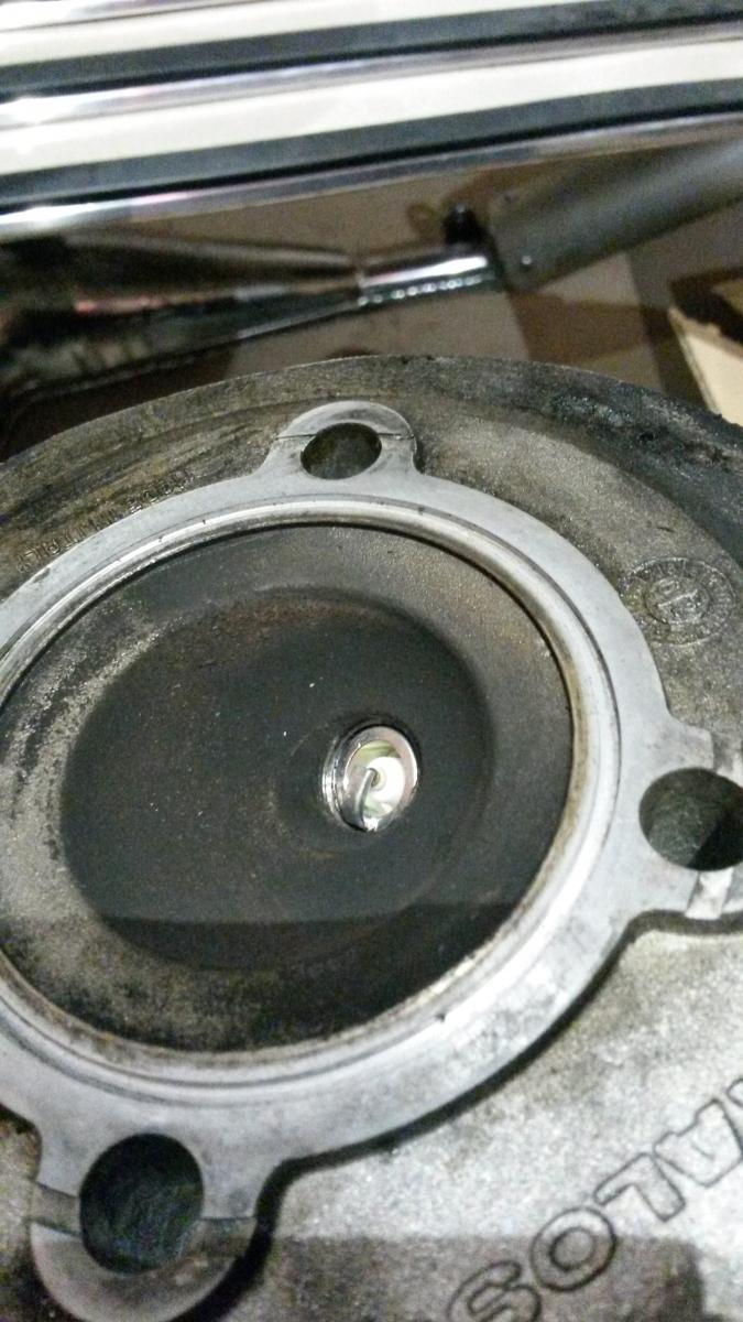

War heute bei IS-Parts in Düsseldorf, hab nen neuen Kolben und nen paar Kleinigkeiten geordert.
Zylinder hab ich schonmal bearbeitet:
post-53289-0-42085100-1425064728_thumb.j
Hier der Kopf mit ner 8er NGK Kurzgewinde Kerze, werd ich jetzt so fahren. Vorher bin ich Langgewinde mit zweiter U-Scheibe gefahren.
post-53289-0-24327500-1425064712_thumb.j

Werd mich mal umhören ob jmd in meinem Bekanntenkreis ne Abblitzpistole hat, ansonsten werd ich erstmal mit ner 135er HD neu anfangen.
Edith: Fahre normalerweise mit Jethelm, aber bei den Temperaturen mit Jethelm Integralhelm  :-D .
Bearbeitet von Daniel89
Eine größere Hd wird den zzp aber nicht einstellen oder abpuffern
Habs eingesehen. Blitzpstole ist bestellt  :satisfied:
