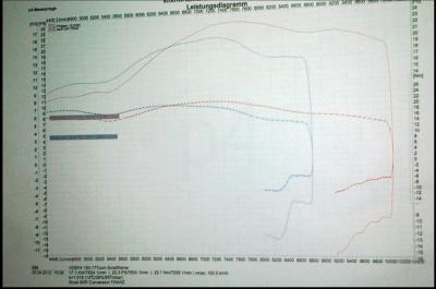

Hmm. Werde ich jetzt hier gesteinigt, wenn ich die Kurve ziemlich Kacke finde?
Wenig Leistung Vorreso, steiler Leistungseinstieg und wenig Band. Spitzenleistung hin oder her. Mir gefällt sowas nicht.

Och. Der Atom Drehzahl steht hier bis auf das Resoloch doch ganz gut da:

Wundert mich halt nur, dass viele Smallframes aus weniger Hubraum mehr Vorresoleistung holen.
Relativ nah dran, hubraummäßig, ist halt mein SKR Malle auf SF Block:
Sind immerhin untenrum 12PS mit bei der roten Kurve 23PS und mehr Band. Und das bei Steuerzeiten von nur 177/122.
Mit 60-62mm Hub hat man bei der PX dann 10 bis fast 20 ccm mehr muss das besser gehen.
Ist aber sicher irgendwo "Geschmackssache". Ich halte sowas aber für deutlich fahrbarer.
Ich wundere mich halt immer, wenn so eine Kurve wie vom knatterton, dann als Tourer oder so verkauft wird, weil früh viel Drehmoment anliegt.

Ich denke der Atom Dremo macht einfach nicht mehr Band....man probiert halt herum ( macht ja jeder solange bis er "seinen" Auspuff gefunden hat..
Mit einem anderen Puff macht der Motor von knattertton locker 3000 U/min über 20 PS :wacko:
.....und das sollte eh reichen für`s locker durch die Gegend ballern :wacko:
Also gratulier ich mal zum gelungenen Motor, 30 Nm liegen ja schon an, wenn du noch Drehzahl findest (und du wirst sie finden, falls gewünscht) geht das Teil sicher gut ab !!

Die Kurve finde ich für die verbauten Komponenten und für den recht stark bearbeiteten Auslass auch nicht gerade überzeugend, und auf der Straße würde es mir glaube ich keinen Spaß machen.
Der Atom Drehmoment scheint aber auch mit dem M1X nicht so gut zu funktionieren, bei mir waren es ja auch die hier schon breit diskutierten 8 PS Unterschied zum NSR M1X, und die Atom-Kurve hatte dabei ebenfalls einen nicht fahrbaren Anstieg und war nur ein wenig breiter
Der Atom Dremo hat bei mir auf verschiedenen Polini 177 Motoren reichlich mehr Band gemacht, das würde ich so pauschal sagen...
Ich denke mit dem Auslass noch ein wenig hoch, dann würde er ein wenig mehr drehen. Ich lass das aber erstmal alles so. Evtl. besorge ich mir den Atomdreh mal / oder denNSR M1X so zum Test um einen Vergleich zu haben. Vielleicht finde ich das Band dann besser als das jetzige, vielleicht aber auch nicht. Habe jetzt erstmal alles so wie gehofft(ja klar habe ich ein wenig auf die 30+ gehofft, aber mit nem Drehmo war mir das schon fast klar, dass es ein wenig drunter sein würde. 29PS ist aber absolut ok...). Gibt es eigenlich hier im Forum ne Kurve mit nem Drehmo, der die 30+ hat???

Das Band ist für sich genommen gar nicht schlecht! Das ist in so einem Vergleich aber erstmal schwer zu sehen - daher mal ne Überlagerung:
Bandbreite muss ja relativ gesehen werden. Bei 6000rpm über 20PS und bei 8000rpm wieder drunter ist genauso gut wie bei 9000rpm drüber und bei 12000 drunter. Relative Bandbreite zählt, also die beiden Zahlenwerte durcheinander teilen! Für das Beispiel hab ich mal die Kurven abgemalt und mit Excel interpoliert... der Vergleich ist interessant genug für die Fleißarbeit :wacko:
Brosi mit Franz über 20PS: 3098rpm oder 47%
knatterton80 über 20PS: 2425rpm oder 43%
Das ist nicht so weit voneinander weg. Was Brosis Motor aber dann doch besser fahrbar macht ist die bessere Vorresoleistung (8PS sind einfach wenig für den Hubraum) und der flachere Einstieg ins Leistungsband:
Brosi mit Franz von 12,5PS auf 20PS: 1068rpm / 19%
knatterton80 von 12,5PS auf 20PS: 525rpm / 10%
Also ein fast doppelt so breiter Anstieg! So richtig die Nase vorn hat der Motor von Brosi auch, wenn man das Band bei z.B. 75% der Maximalleistung misst... 62% gegenüber 39%... das geht schon langsam in den Bereich der Diskussion Leistungsplateau vs Drehmomentplateau.
Bei den Largeframes sind leider oft Zielkonflikte beteiligt. Lange Auslasssteuerzeit und niedriges Drehzahlniveau sind eine schwierige Kombination. Diese Drehzahllage ist aber sehr gefragt, daher gibt es kaum bis keine Anlagen, die etwas höher drehen... und es wird eben in ungefähr diesem Bereich der beste Kompromiss gesucht (da schließe ich mich nicht einmal aus - der BT5 ist auch kein Drehzahlauspuff). Eine systembedingte Banddrossel scheint mir aber noch etwas fragwürdig.
Achja, Rechnungsweise: Bandbreite = (obere Grenzdrehzahl / untere Grenzdrehzahl) - 1
Je höher, je breiter das Band.
Nachtrag: ich habe die letztes Kurve aus der Überlagerung von knatterton80 als Maßstab genommen (orange). Die sah eben schön aus.
30+ mit M1X oder mit anderen Zylindern? Beim M1X waren es bei mir 31,8 PS und beim Polini 177 33,x PS, die Kurve findet sich im gerade verlinkten Atom Topic
