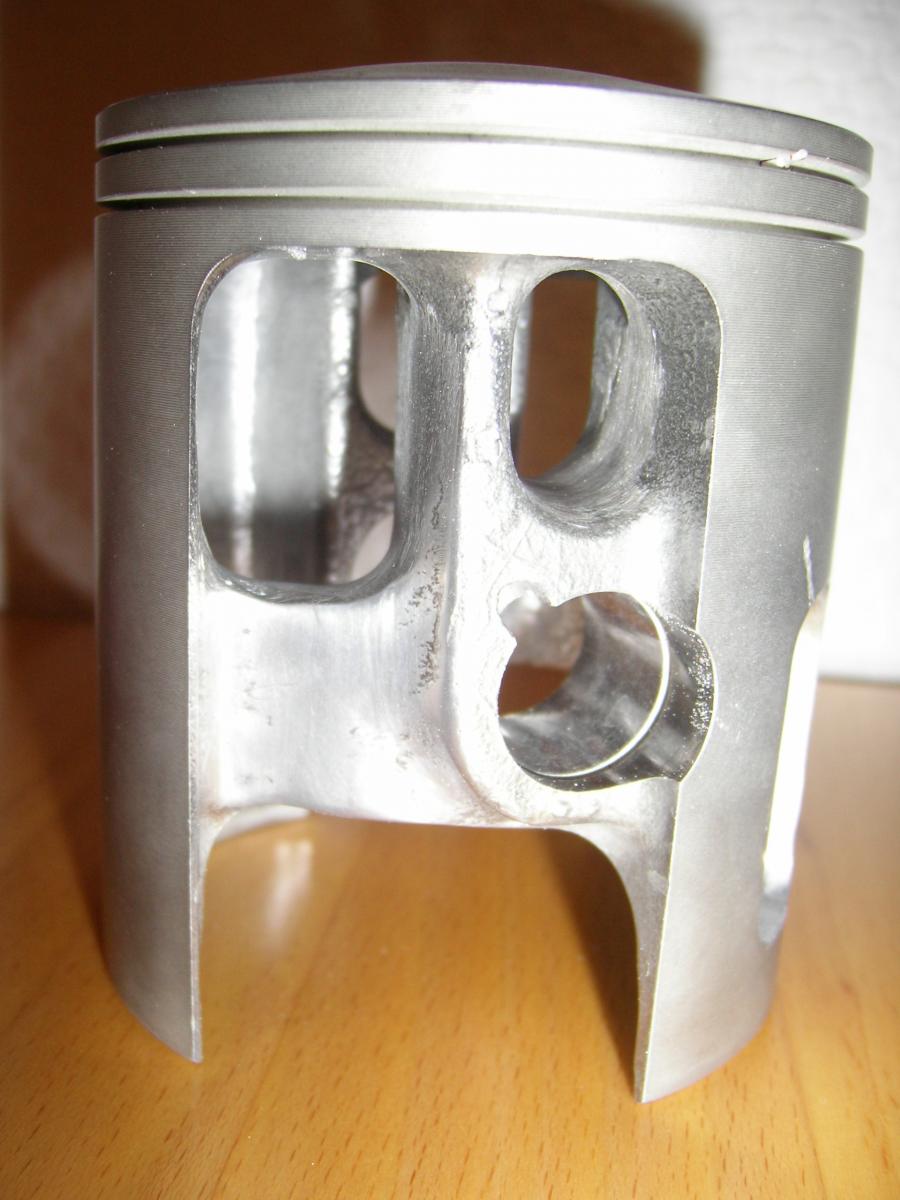

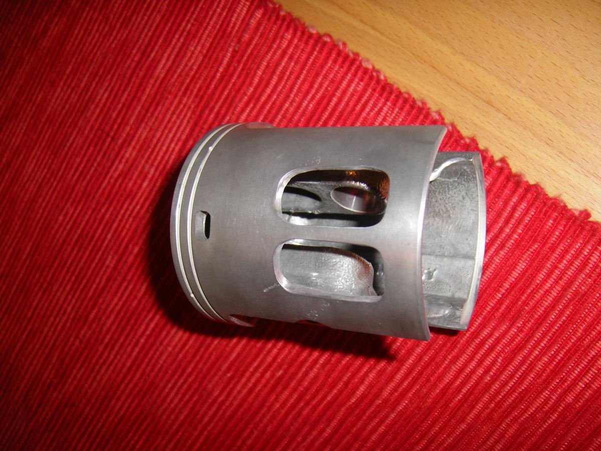

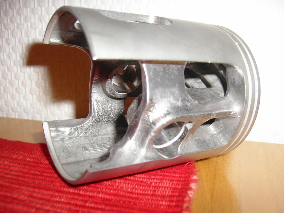

Hallo!
ich baue meinen 208 Poline jetzt für die neue Saison auch um auf POLOSSI :-)
hier mal mein Kolben den ich schon mal bearbeitet habepost-42884-0-27552300-1359307070_thumb.jpost-42884-0-96295200-1359307214_thumb.jpost-42884-0-02173200-1359307248_thumb.j
beim Fräsen bin ich einmal leicht abgerutscht :shit: sieht aber auf dem Bild schlimmer aus als es in Wirklichkeit ist.
Ach ja der Kolben ist unten um ca. 1,5 mm gekürzt worden (sicherheitshalber).
Mit folgenden Komponenten werde ich ihn fahren:
Glockenwelle 60 mm
PHBH 30 dell orto
Malossi Membran
Scorpion
Originale 200er Übersetzung
Steuerzeiten usw. muss ich mir noch mal genau überlegen, denke aber so grob
schon an die 28VA+
Bearbeitet von Vespa Chris
