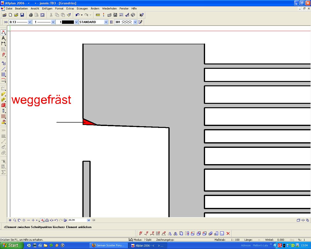

grad mal im bell gestöbert. ihr habt schon recht, wenn ihr sagt, die winkel sollten nicht verändert werden. jedoch will ich die winkel -von oben betrachtet- nicht verändern (somit wird immernoch ordentlich gegen die auslassgegenüberliegende wand gespült), sondern die überströmer etwas hochziehen. dass sich die gasströme so nicht exakt auf halben wege (oder gar schon an der wand) treffen werden, ist mir klar, jedoch passiert das glaube ich bei den wenigsten zylindern, wenn ich mir die toleranzen bei den überströmeroberkanten ansehe...bei mir war die toleranz gar 1-1,5mm groß.
ich denke, wenn ich mich daran zurückerinnere, was ich schon für einen scheiß zusammengeschraubt habe, dass unsere zweitakter eigentlich recht unempfindlich sind und trotz gröberer fehler immernoch gut laufen können. sagt mir zumindest meine erfahrung. außerdem habe ich die überströmer bei meinem vergangenen o-tuning auch hochgezogen und die winkel sogar verändert, weil ich eben keine möglichkeit sah, da vernünftig reinzukommen...lief trotzdem sehr geil das ding.
