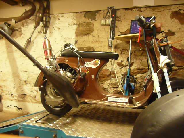

so...  der neue verlegte auspuff ist  jetzt durchgetestet... kann leider nicht
das vom Pr auspuff...  leider .. :crybaby:   kanns mir nicht erklären, muss ich
halt noch einen machen...   vor dem rennen am 30.08 schaff ich das sowiso nicht mehr,
dann bleibt das so!
aber dass soviel fehlt...kann das sein dass in den 800 RPM   5 - 6  ps schlummern...

Anhand von Bildern schwer zu beurteilen, von der Resolänge sind sie aber definitiv nicht gleich.
Schneid halt mal nen Stück ausem Krümmer raus (20-25mm).
Ich würde im ersten Schritt mal eine Reduzierung im Stinger einbauen. Der PR Stinger ist deutlich länger, das wirkt effektiv wie 'ne Durchmesserreduzierung. Wenn du jetzt zum Beispiel von der Tendenz her ein etwas größeres Rohr genommen hast (nur theoretisch jetzt) und das ist zudem noch deutlich kürzer verlierst du schon an Drehzahl. Und in deinem Fall unter Umständen auch durchaus an Leistung. Reduzieren wird nicht mir einer Scheibe gehen, das müsste ein Rohrstück sein. Im Idealfall müsstest du auch beides mit dem selben Dämpfer testen.

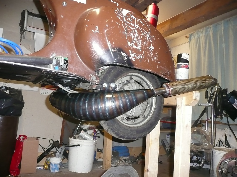

wie macht ihr dass mit einen auspuff in der selben form anders verlegen,
das das selbe rumkommt....
hab eigentlich nur cone layout...

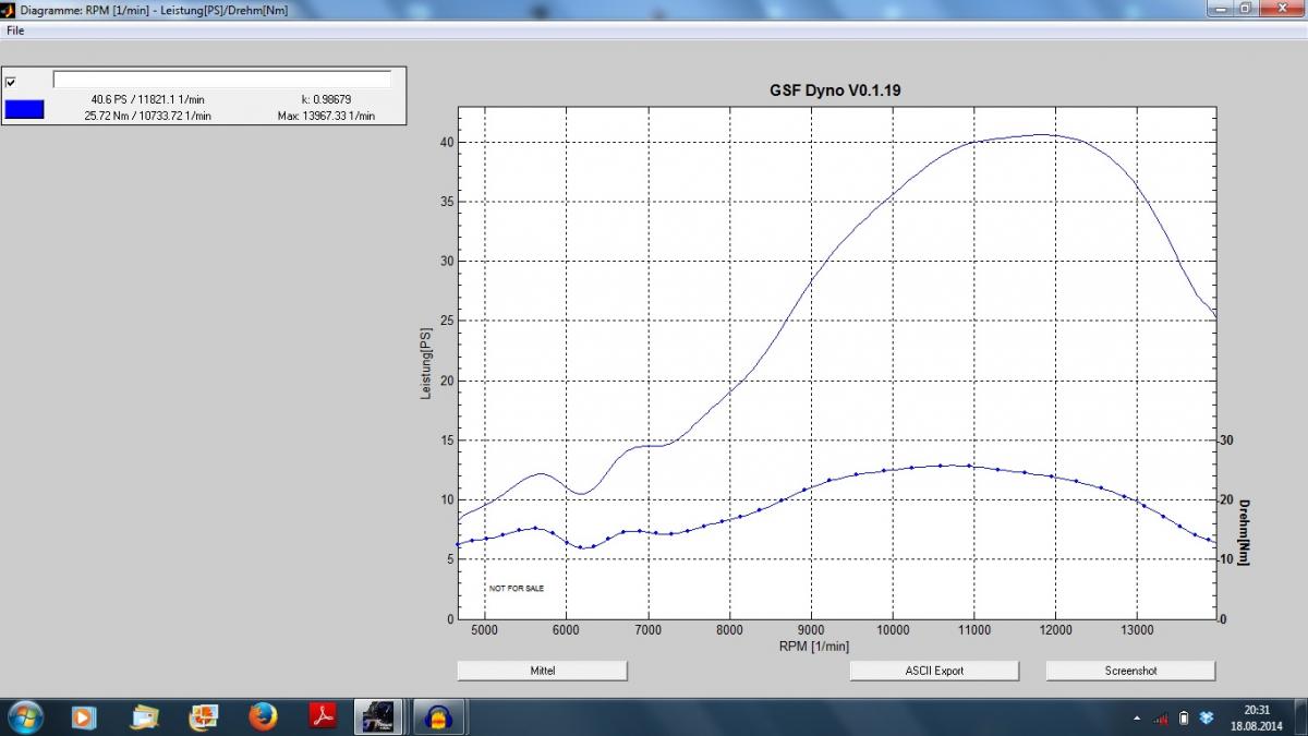

hab gestern 5 stunden eingestellt...  vieleicht lässt sich noch was finden...
er rennt schon mal nicht schlecht  :cheers:

wegen dem extremen leistungsplateau. mach mal einen lauf über drehzahl zur geschwindigkeit, da könntest du es dann sehen, falls es so sein sollte
muß ja nicht an der kupplung liegen, könnte aber durchaus sein.
1800 umdrehungen im plateau finde ich schon viel

bei meiner hebel-falckupplungskombi hatte ich das gleiche problem;-)
hebelweg der pm hebel einfach zu kurz und wenn ich sie auf trennen eingestellt hatte, dann ging die kupplung oben rum leicht durch.
rein von fahren her hab ich das gar nicht bemerkt. auf der rolle dann aber schon und nach lösen des kupplungszuges sah die kurve direkt anders aus und die kiste hat knapp 3ps mehr gedrückt.
wie gesagt, muß nicht, aber könnte sein.
überprüfen solltest du es aber mal um sicher zu sein ;-)
den gsf dyno kannst du bei den einstellungen auf geschwindigkeitsmessung umstellen;-)
Bearbeitet von PXler
kupplung ging nicht durch, zug entlastet und getestet...

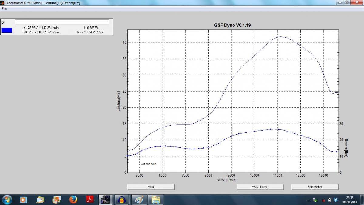

der 39Pj hatt im plateau das band bei den 40Ps
hab danach den 44 lectron und neuen 44er stutzen gemacht und er konnte noch zulegen ...
allerdings noch nicht ganz fertig eingestellt... hoffe dass ich das band vom Pj mit dem auch schaffe !

und die  44er  Lectron kurve...

sehr geil und umso besser, dass nicht die kupplung für das plateau verantwortlich war.
1800 leistungspalteau ist eher selten und manche wären froh wenn sie das als band hätten :-)
bist du mal mit dem pj in der hauptdüse magerer gegangen?
wenn ja, hast du mal die kurve von dem lauf?

plateau könnte auch von einer zu fetten bedüsung kommen.
der auspuff ist es ja nicht, da es mit dem anderen gaser ja nicht mehr so ausgeprägt zu sehen ist.
kannst ja mal stückweise runtergehen, bis die leistung wieder abnimmt und so schnell geht der motor auf der rolle nicht hoch.
denke in der hohen 150, also 158 oder sowas in der richtung könnte schon passen, rein vom kurvenverlauf gesehen
