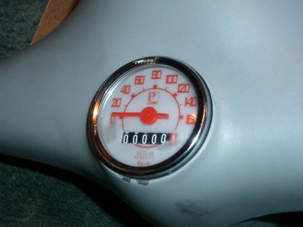

heute: postman brachte mir meine schöne mazzufucki-kaba-pimped 54er welle vorbei, uiuiui....das sieht nach sehr guter arbeit aus. :-D wirklich unglaublich, was der herr mit dem fräser anstellt!

Haste den Listenpreis für das Ding geblecht ?? :-D
wie meinen? war ein tauschgeschäft das defekte tacho...tachomechanik pv und blatt selber gemacht, wird noch schön auf plotter-folie gedruckt, das oben ist ein stinknormaler papierdruck.
160... na dann bin ich ja mal auf den ersten Lauf gespannt...
naja, bei meinem spezialtacho war ich schon bei 140. bisschen unerreichbare ziele vor den augen wirkt dann hoffentlich "aufdenteppichzurückholend".
Dachte erst dat wäre der sack teure Tacho von PIS gewesen. Schaut aber gut aus deine Kreation, Doppeldaumen hoch !
ach so, nene...ist die selfmade-variante.
schriftart wird noch geändert, original ist´se eckischer.
