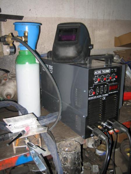

weil wir grad beim herzeigen sind,
hier die meine Harz4 ausstattung :-D
so mein Felzen Schweißgerät hat übrigens jetzt nach einem Jahr tadelloser funktion rumgezickt, da war wohl was bei der HF Zündung im Argen,
es hat sich so verhalten al sob ich die Taste am Brenner permanent gedrückt hielte.
habe dann reklamiert und das Gerät eingeschickt und jetzt einen neuen Inverter in Garantie bekommen
http://shop.felzen.com/product_info.php?in...ann-INV200.html
http://www.deepwell.de/ebay_data/inv200/seite1.jpg
hab jetzt zusätzlich noch Pulsfunktion
hat eigentlich, reibungslos geklappt das Einschicken
mal schaun wie lange dieser jetzt hält
gruß
