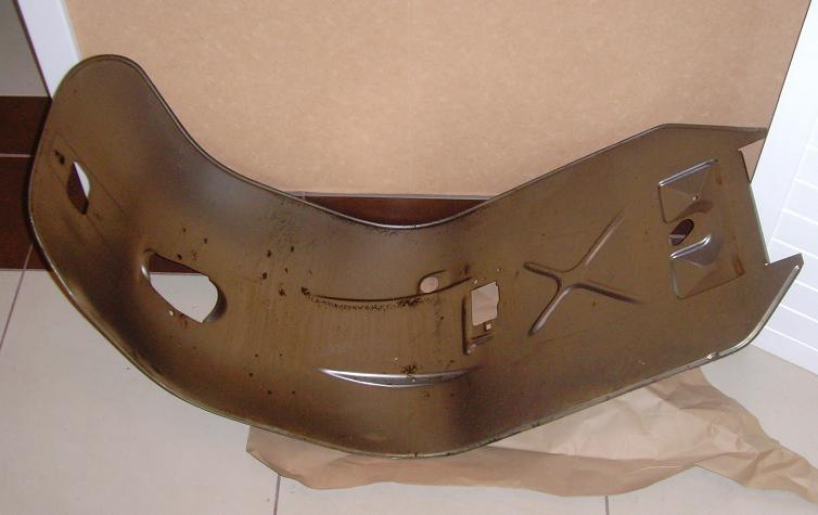

Ist für euch vielleicht nicht so Interessant, aber hier mal mein Beinschild und mein (noch) kompletter Rahmen:

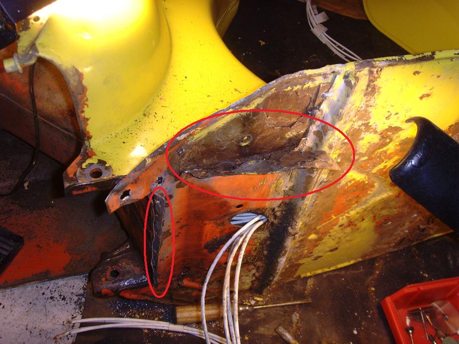

Da "Bam" sich ein paar Fotos von dem Projekt (er meinte zwar nicht mich, sondern eigentlich den Eröffner dieses Themas) haben wollte, habe ich mal ein paar Bilder meiner ersten Arbeiten gemacht. Ich hoffe meine Bilder vom Austausch des Beinschildes sind auch gewollt? :-D
Ich habe per Stahlbohrer (die richtigen Schweißpunktbohrer sind per Post noch unterwegs) mal die ersten Schweißpunkte angebohrt. Dabei hat sich gezeigt, dass ein Schweißpunktbohrer schon so seine 6-7 mm Durchmesser haben muß. Außerdem ist (wie bereits hier empfohlen wurde) ein Meißel wirklich hilfreich.
So sah meine rostige Vicenta (ja, so heißt meine Special) vor der Operation aus (Bild 1).
Dann habe ich als erstes Probehalber eine der Verstäkungsstreben entfernt (Bild 2). Rost wo das Auge auch hinschaut.
Anschließend habe ich die Schweißpunkte unter dem Lack per Trennscheibe gesucht. Bei meiner Vicenta wurde satt per gelb Überlackiert. Da sind die Einbuchtungen der Schweißpunkte kaum zu sehen. Sicherlich hätte man auch einfach Sandpapier verwenden können. Die Trennscheibe hat aber den losen Lack ratzfatz abgewirbelt. (Bild 3)
Man sieht am ersten entfernten Schweißpunkt, dass mein Bohrer zu dünn ist. Der Schweißpunkt ist ausgefranselt (oder so :-D). (Bild 4)
Weitere Schweißpunkte befinden sich an der Stelle, an der das Beinschild mit dem Rahmen zusammenläuft (Bild 5). Ich meine die Stelle wo die beiden Bleche hochgebogen aneinander liegen. Diese Punkte habe ich per Trennscheide (Dremel) geöffnet. Außerdem habe ich das Verstärkungsblech entfernt (obere rote Markierung). Es hat das Abbiegen des übrigen Bleches zu stark behindert.
So .... am WE gehts weider ....

Das komplette Beinschild, wie auf dem Foto zu sehen, nachzubauen, ist weitaus zu komplex. Dazu braucht man wahnsinnig teure Press- bzw. Stanzformen, sündhaft teure Maschinen, welches dieses Unterfangen einfach unbezahlbar machen !
Ich habe einige Blechteile, wie Reparatur-Traversen und auch komplette Trittbleche in Eigenregie nachgefertigt, da diese Teile oftmals defekt sind.
Reparatur TRAVERSEN
Reparatur TRITTBLECHE Vespas 1946-58 bzw. GS150 / GS1-3
Eine Massenfertigung macht auf Grund der großen Fertigungstoleranzen einfach keinen Sinn !
