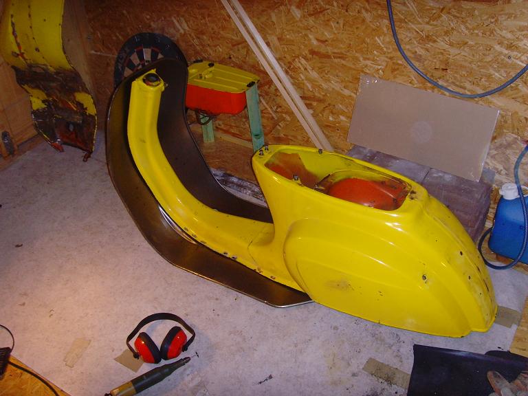

Hier mal meine aktuellen Bilder.

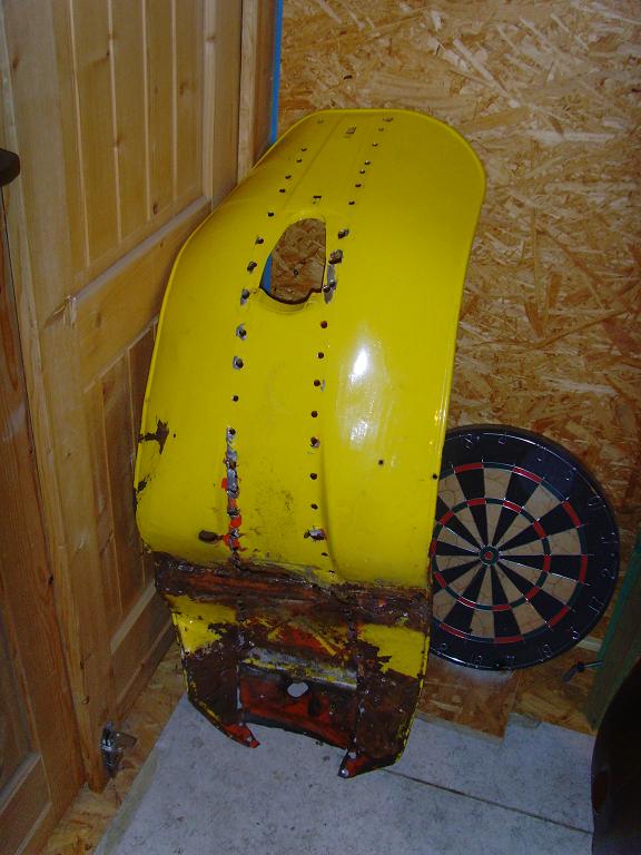

Bild 1 zeigt das alte Schild. Ich dachte ich müßte es weniger "zerstören". Da es abber teilweise von dem Vorgänger zusätzlich an durchgerosteten Stellen an den Rahmen geschweißt wurde ging es nicht viel anders. Außerdem habe ich am Anfang ohne spezielle Schweißpunktbohrer gearbeitet. Dachte wenn man vorsichtig ist ... naja ein Fehler. Ich kann allen nur raten: Schweißpunktbohrer kaufen! Am besten 8mm oder 9mm. Ich hatte auch nen 6mm Bohrer damit habe ich regelmäßig zu wenig ausgebohrt. Nachbohren direkt neben dem Loch ist halt Mist. Außerdem empfehle ich mehrere Meißelgrößen. Das eine Bild zeigt meinen kleinsten Meißel. Extra neu gekauft und schon derangiert. Aber die kosten ja nicht viel. Ein Bild vom Rahmen mit neuem Beinschild (nur drauf gestellt) ist auch dabei. Passt 1A! Nur weil hier einer meinte es könnte Probleme diesbezüglich geben.

Bild 1: Zeigt das abgebaute Beinschild. Was ich kaum glauben konnte: Der Rahmen war extrem schief an das Schild gebaut. Die Italiener nehmens offensichtlich nicht nur nicht genau, sondern rotzen die Kisten irgendwie zusammen. Der Hammer finde ich. Wir reden hier ja nicht über ein paar Millimeter. Das ist richtig satt im cm-Bereich!

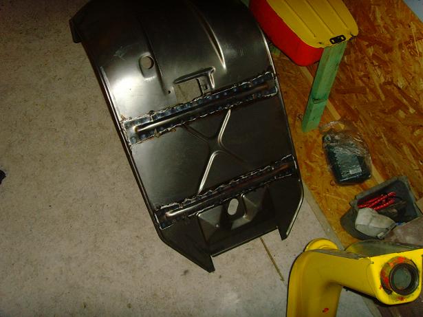

Bild 2: Eine entrostete Strebe des Unterbodens und eine im original Lieferzustand. Ich finde es eigentlich schon ziemlich hart, dass ich für so nen 20 Euro teil auch noch so fett angerostete Teile bekomme. Aber nun gut, wie man sieht geht der Rost mit ner Dremel gut ab.

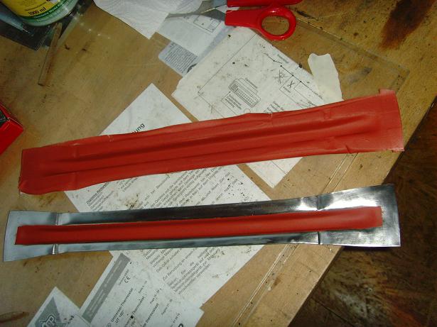

Bild 3: Ich habe die Streben vor dem Anbau grundiert. Soll ja halten der Spaß. Peanu hat die Teile inzwischen schön sauber Widerstandspunktgeschweißt. Das Blech hat a bisserl Verzug an den Stellen, aber das bekommt man sicher sauber per Grundierung und ganz wenig Spachtel beseitigt. Insgesamt ne sehr gute Arbeit und war auch echt nett bei dem Herren in der Werkstatt.

Übrigens hier mal endlich das Ergebnis der Widerstandspunktschweißungen bei peanu:

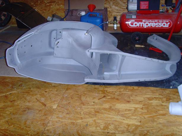

es ist so weit: Ich habe meine VicentA vom Sandstrahler geholt. Sicher hier schon 1000 mal gepostet. Trotzdem hier noch ein paar Bilder. Übrigens hat sich der Sandstrahler mal wieder toll an die Abmachungen gehalten:
1. Natürlich will er sich nicht an den vereinbarten Preis erinnert haben. Letztlich hat er aber nachgegeben.
2. Ich habe extra vereinbart: "Ich komm Freitag um 12 Uhr. Bitte am Freitag Vormittag strahlen. Dann kann ich sie direkt grundieren". Während ich meinen schrottigen Corsa an die Strahlerei fahre meint der Chefe "Die is seit vorgestern fertig" ... ohne Worte!
Naja ... habe nicht wirklich etwas anderes erwartet. Das Ergebnis ist aber gut und deshalb alles halb zu schlimm. Hier mal ein paar Bilder vor dem Grundieren.

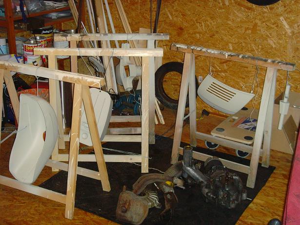

... ich habe heute ca. drei Lebensjahre eingetauscht um meine Vespa zu grundieren. Der Lack ist mit Sicherheit ziemlich Gesundheitsschädlich. Ich habe zwar eine Atemmaske getragen, aber halt keine richtig professionelle. Wie auch immer, es sind zwei Schichten vollbracht. Gestern nach der Abholung die erste Schicht und heute die Zweite. Das Beinschild habe ich heute das erste mal grundiert.

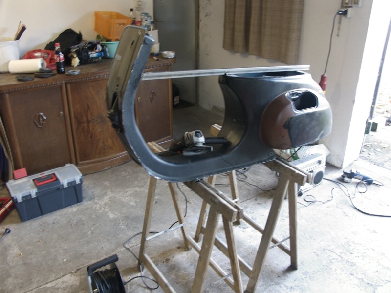

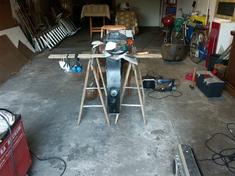

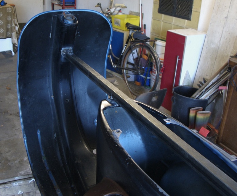

So hier ein paar Fotos vom Samstag:
Zuerst haben wir mal eine Strebe zur Stabilitätssicherung eingefügt:
Dann die nicht mehr benötigten Teile weggeflext (Das tut irgendwie, auch wenns marode war, in der Seele weh):
Hier noch ein wenig was vom Trittblech weggenommen, damit man besser die angelösten Schweisspunkte mittels Zange und Stemmeisen wegnehmen kann:
So sah das ganze dann von vorne aus:
Wir haben die Schweisspunkte mit der Schrubbscheibe aufgetrennt, was hervoragend funktioniert hat. Das drunterliegende Blech ist nahezu unbeschädigt:
Das ganze haben wir dann komplett bis hoch zur Lenksäule durchgezogen. Jetzt werde ich das Rep-Blech an der in meinem vorherigen Post genannten Stelle noch verschließen müssen und dann werde ich das ganze mittels Klemmen erstmal vorfixieren und die Löcher ins Rep.Blech bohren, die danach als Schweisspunkte dienen werden.
