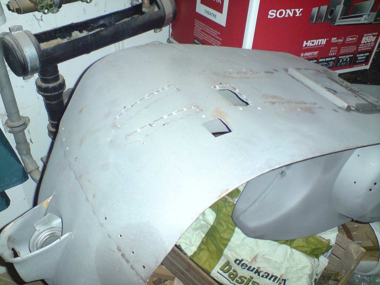

ich bin am Wochenende endlich mal wieder in der Werkstatt gewesen und bin ein wenig weiter gekommen mit dem Beinschild-Tausch an der v50.
Rest des alten Blechs nun vollständig entfernt:
Löcher gebohrt:
Fixiert:
Gebraten:
Hält:
Jetzt soll(!) es die nächsten Wochen weiter gehen. Wir müssen noch die Traversen drauf setzen und danach wird das ganze nochmal gestrahlt, grundiert und dann hoffentlich lackiert. Ich wollte ja im Mai fertig sein ... Mal sehen welches Jahr ...

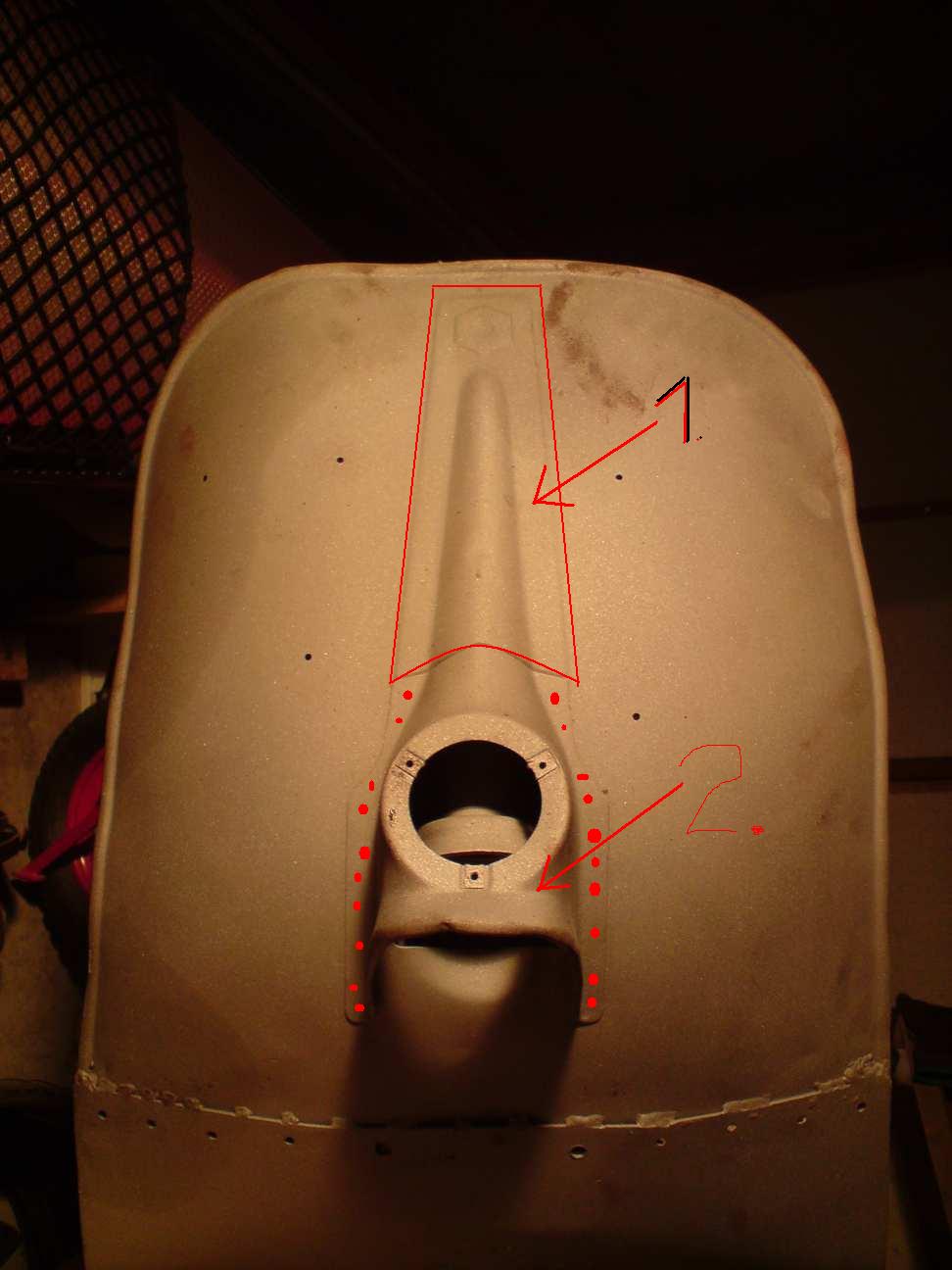

nochmals zur Verdeutlichung die Skizze:
Teil 2 wie schon des öfteren beschrieben vorsichtig abbohren.
Teil 1 an den Rändern mit genügend Abstand rausschneiden.
@peanu:
Hab ich das richtig verstanden, im neuen Rep-Blech die Form von Teil 1 rausschneiden und das alte Teil 1 dafür stoß reinschweisen.

Genau so mein ich das!
Wenn Du das neue Blech noch nicht hast, dann warte mit dem rausschneiden, weil du dann die Größe besser bestimmen kannst.
