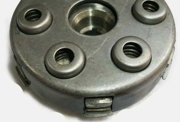

Kupplung dürfte eine originale Bajaj sein, erkennbar an den Bohrungen in den 6 Federtellern.

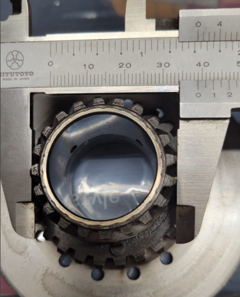

Kupplungsritzel hat nur 20 Zähne (Primärübersetzung 20 / 67). Wollte daher aufgrund des Tunings auf 22er Kupplungsritzel umbauen. Hinsichtlich Höhe des Ritzels passen jene von der Sprint. Aber beim Zusammenbau stellte sich heraus, dass sich das Sprint Ritzel aufgrund zu großem Ritzeldurchmesser nicht einbauen lässt, das kollidiert mit dem 67er Primärrad.
Des Rätsels Lösung: PX125/150 und Sprint Ritzel haben Ritzeldurchmesser 40 mm, das 20er Bajaj Ritzel aber nur 39 mm:
So, jetzt die große Frage: wo bekomme ich ein passendes 22er Ritzel her?
Motor soll deswegen jetzt nicht gespalten werden...
Bajaj Motor, völlig neu für mich nach immer nur Vespa...
Interessant wäre auch, falls jemand eine orig. Bajaj Kupplung mit z22 zur Hand hätte und den Ritzeldurchmesser messen könnte. Habt ihr auch 39 mm?
Also bei einer Kupplung mit den Bohrungen in den Federtellern:

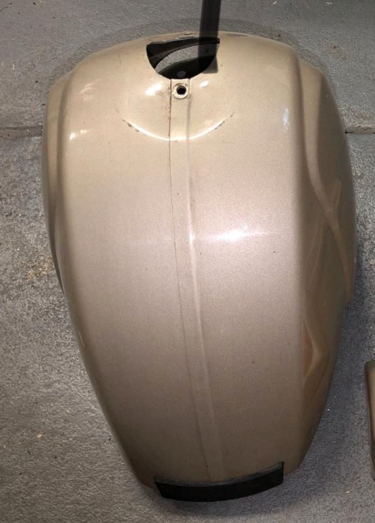

Wie schon gesagt: Es gibt verschiedene Chetak-Kotflügel. Ein Photo Deines Kotflügels und Maße der Lochabstände würden bestimmt helfen.
hmmm…. sicher dass es da nur eine Variante gibt?
also meiner sieht so aus:
natürlich gibt es 2 Formen..
wobei das hier wohl keine Rolle spielt - geht ja nur ums Anpassen
Bearbeitet von hacki
vor 19 Stunden schrieb Tupamaro:
Chetak classic standard. Da gibt's nur eine Form
FB_IMG_1754479003030.thumb.jpg.dcd49546bdf81edd4050c0164e85a98d.jpgIMG_20250806_131754.thumb.jpg.8ae5ae46248e3dc548227f5d0867d893.jpg
Dann sind wir schon einen Schritt weiter. Diese Variante kenne ich nicht. Es gibt mindestens noch eine weitere Variante (ohne die Sicken), eine mit Sicken ohne das Zierteil aus Alu und ein unförmiges Teil, das auch unter „Classic“ läuft.
Inwiefern diese die gleichen Löcher und Abstände haben, entzieht sich meiner Kenntnis. Würde ich anpassen wollen, nähme ich aufgrund der Toleranzen genau den Kotflügel, der drauf soll.
Bei Ebay wäre gerade Dein Modell verfügbar.

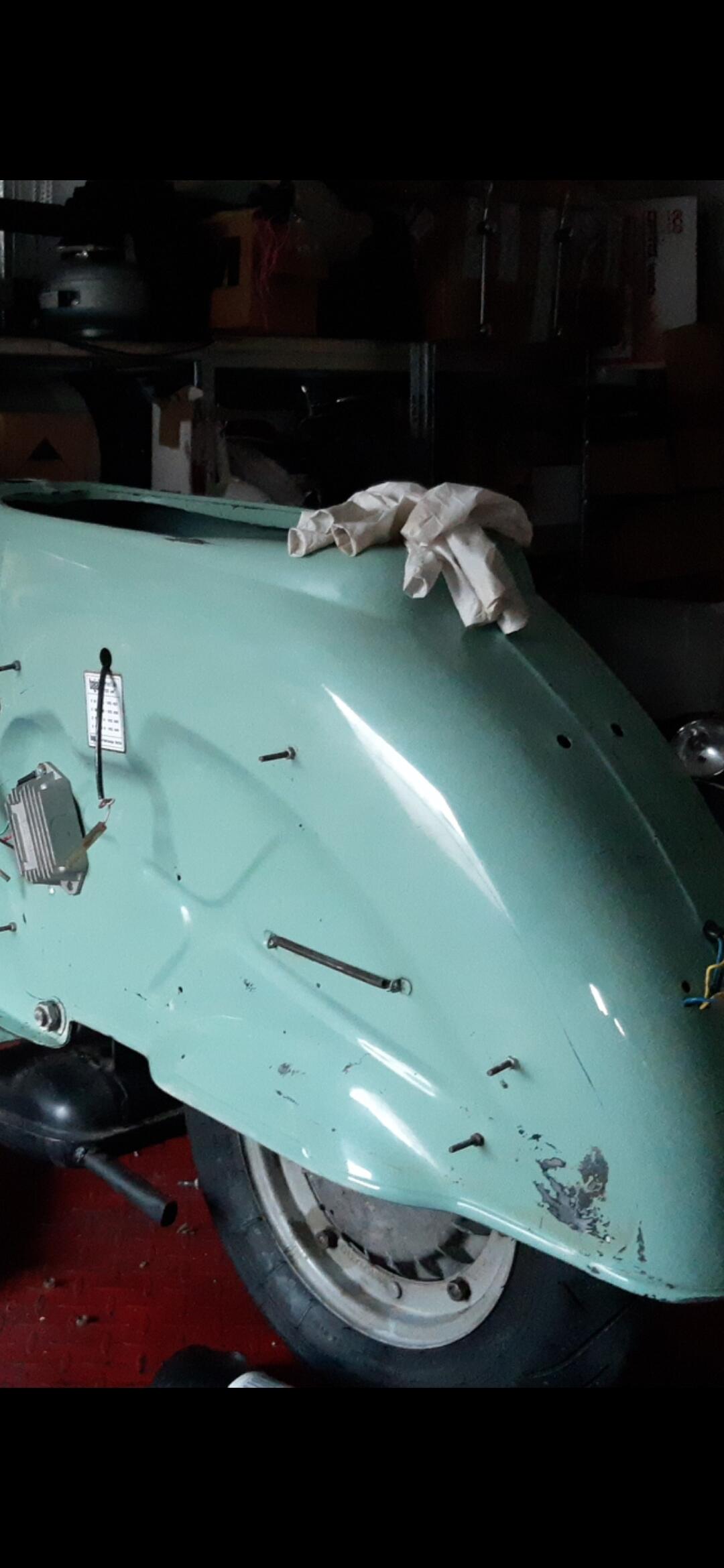

hat dieses Modell (silber)einen einen typischen Farbton für den Rostschutz ?
Welchen habt ihr an euren ori chetaks..
Merci Christoph IMG_20250813_104815.thumb.jpg.417406181f0fc4278b88b9fdb0e869d7.jpg
Was meinst Du mit Farbton für den Rostschutz, die Grundierung?
Am 6.8.2025 um 13:19 schrieb Tupamaro:
Soweit ich das überblicken kann, gibt es die Kotflügel mit den zwei Sicken nur bei den türkiesen und den roten Classic Modellen.
Die ohne bei den Silbernen.
vor 11 Stunden schrieb agent.seven:
Ja Grundierung..
Ah, okay.
Bei meinen zwei silbernen ist die Grundierung Schwarz.
Ich meine mich erinnern zu können, dass sie bei der Türkiesen hellbeige war, sollte aber jemand besser wissen der aktuell eine hat.
Bei türkis ( offz. Farbname ist: Meerblau) ist ebenfalls schwarz KTL drunter
Am 14.8.2025 um 10:09 schrieb agent.seven:
Ah, okay.
Hellbeige, sieht man hier wie die Farbe abgeplatzt ist: IMG_20250806_131754.jpg
Bei meiner 96er Classic ist Grau / Beige drunter. Die haben wahrscheinlich genommen was gerade billig war.
Bearbeitet von Woody1974
