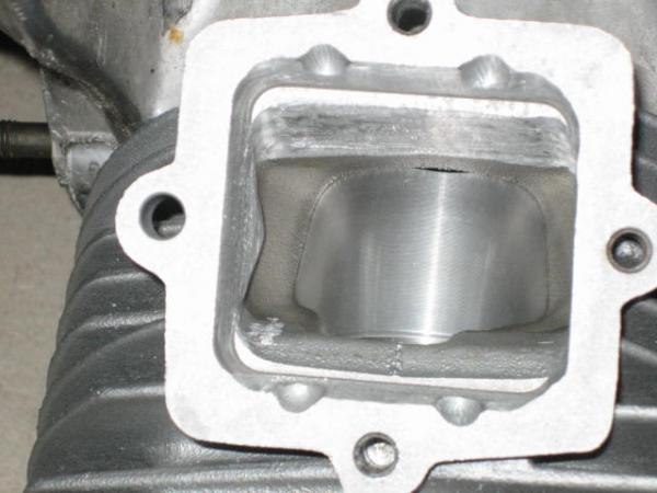

Und wie wird das befestigt? Geklebt? Geschweisst? Festgewünscht?
@Werner: Ja
befestigen muss ich den auch?? Dachte an ne grosse Tischlerzwinge :-D Nö, also das is ja ein Rohling den man auf smallblock, bigblock, V50 aufwärts oder sonst noch was setzen kann, deswegen sind da auch keine Stehbolzenlöcher drin.
Dieser schon ein wenig modifizierte Cylander wird aber unten auf weiter aussen liegenden Stehbolzen befestigt, für den Kopf kommen oben kurze in ganz normalem Lam200 Muster rein. Oben wäre der Auslass im Weg und unten die ÜS (da ist erst der rechte ein wenig vorgefräst, sieht man am Bild nicht so toll). Mit durchgehenden Stehbolzen hätte der Steg im Auslass nicht wirklich einen Sinn, weil es da bei rund 70% Breite eh schon eng wird. Den Steg jetzt noch abziehen und ich kann gleich einen Auslass mit ~67% machen...
Meine nächsten Fragen bezgl. Stehbolzen und Auslass wären damit wohl direkt auch beantwortet. :-D
Geiles gebastel. Ob sich´s im nachhinein Pferdemäßig gegenüber den Einser- usw Alternativen lohnt ist da wohl zweitrangig.
es geht da mehr um´s machen an sich, Leistungs- und Charakteristikmässig gibt´s da natürlich schon ein Konzept und Ziel aber das könnte ich mit einem Fremdzylinder schneller, billiger, einfacher und haltbarer haben - und das ist langweilig :-D . Der Zylinder rennt aber nur so mit wenn ich mal ein bischen Zeit, Lust und Laune hab, das ist kein Primärprojekt.

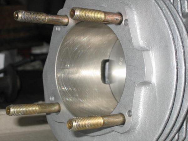

einzig:
der Cutout des Kolbens schließt den Einlass bereits weit vor uT
Fenster unter den Ringen in den Kolben rein oder drauf geschissen????
so sollte ein fenster sinnvollerweise wohl ungefähr so aussehen
reinmachen oder drauf gschissn?
