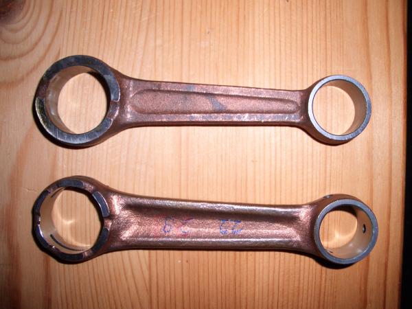

Nachdem ich ja beim "Wellenfreak" war jetzt das Ergebnis
sind aber "nur" 110er Pleuel
Was fürn Hersteller ist das denn ??? und für welches Moped sind die Pleule ürsprünglich ???
Grüße mpq

Tach, wenn du es ganz preiswert machen willst kannst du auch ein APE Mazzuchelli Pleuel verwenden. Die gibt es beim SCK für um die 49? . Haben unten 22er Auge und 110mm Länge. Das Ding fahr ich in ner indischen Welle mit Wiseco Polaris Jet Ski kolben in einem alten 205er Honda conversion weil es kein Übermass mehr gab ( hat damals der MB gemacht) . Die Kolben gibt es immer wieder bei ebay. Nummer kann ich gerne raussuchen. Habe danach noch einen Honda in eine Wiseco Suzuki conversion verwandeln lassen aber nie gefahren. Pleul wiederum APE. Nummer müsste ich auch noch haben. Vielleicht hilfreich
