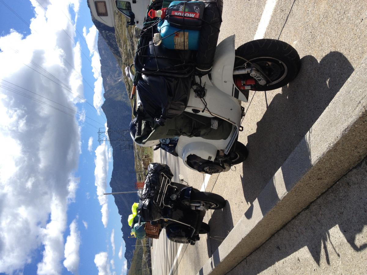

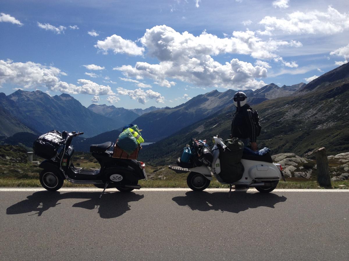

Meine Rennkarren sind oder werden noch Strassenkärren, sonst hätte ich das ganze Geld ja nur für 8,... Sek auf der QM reingesteckt, das wäre ja voll bekloppt.
Schon klar das weniger PS mehr sind, das strebe ich dann wenn ich vernünftig werde mit meiner GS150 an. Jetzt ist aber noch Knallgas angesagt.
Auf dem Bild Rückkehr aus Italien und Schweizer Rollertreffen waren es ca. 30Kg Gepäck und Essen&Bier schon aufgebraucht.;)
Das Gepäck benötigt man wenn man im Urlaub nicht wie nen Hund leben will und bei ner Panne genügend Werkzeug dabei hat.

Tja, die einen machen Urlaub in Italien und die anderen nur im Carport ;-) !

30-40kg Gepäck iss halt für mich mit über 200 000 Rollerkilometern mehr oder weniger in gesamt Europa nicht nachvollziehbar. Ich bin aber auch vom Typ her jemand, der auf'm St. Gotthard oben umdreht und da noch mal hoch fährt, und wenn's irgendwie geht, so viele Motorradfahrer ärgert wie nur irgendwie geht. Dafür kauf' ich im Zweifelsfall auch mal Getränke vor Ort und nehm' halt keine Waschmaschine mit. Das kann aber ja jeder handhaben wie er will, muss ja gottseidank nicht jeder alles gleich machen. Außerdem fahr' ich halt auch Rad und hab' 'ne kleine Equipmentmacke, will sagen ich komm', wenn ich's drauf anleg', alles in allem, für mich, mit um 7 kg aus.

Schau und deswegen stehe ich auf Leistung, da kann ich mit 35kg trotzdem die Motorradfahrer am San Gotthard jagen und denen fällt nur noch das Ei aus der Hose wenn ich anfetze. Finde ich natürlich auch geil :cheers:  :-D
.... das Problem ist nur die Frau die das nicht so lustig findet, wenn sie allein den Pass hochfahren muss weil Mann die Nerven verliert....
