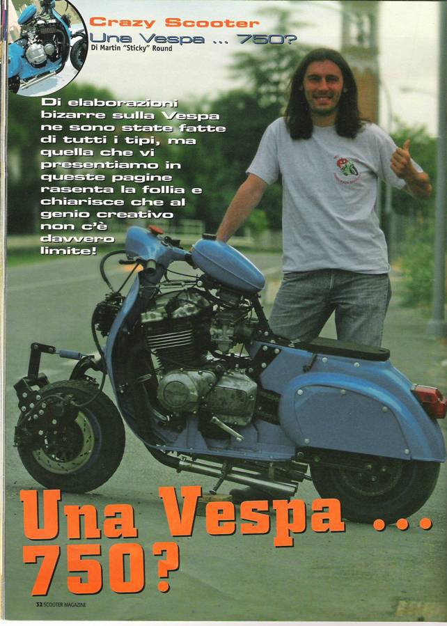

Moin !
Da ich nicht wirklich ein Topic mit sinnvollem Inhalt zu dem Thema gefunden hab ( :-D ) , mir der Artikel in Trash aber auch ein wenig fehl am Platz vorkam , hab ich ihm einfach mal ein eigenes Topic gegönnt ! :-D
Bin leider der italienischen Sprache nicht mächtig , wobei mir die Bilder eigentlich für den Anfang schonmal pornös genug sind ! :-D:shit:

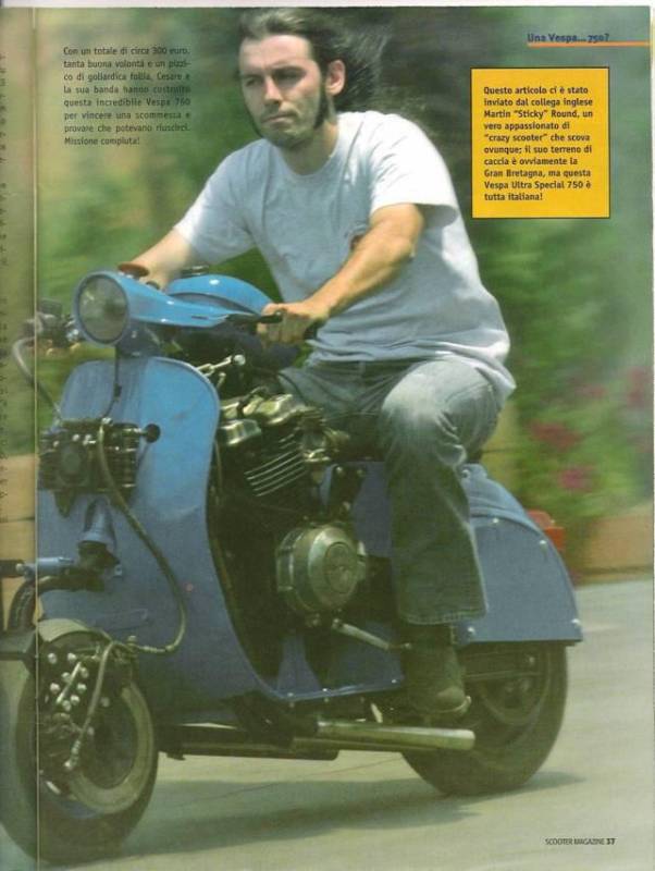

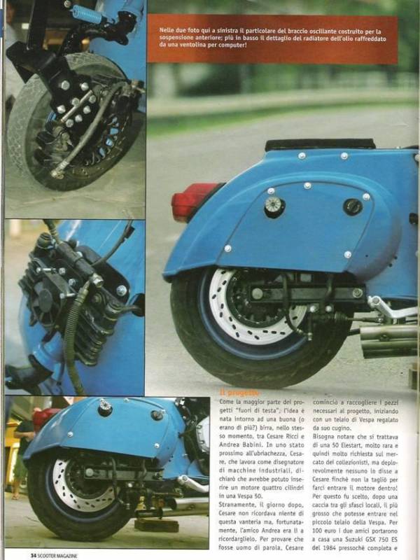

Alter, was ist das für eine häßliche Bremsenkonstruktion? Ne Grimeca wär zu kompliziert gewesen...
ansonsten...wildes Ding! :-D

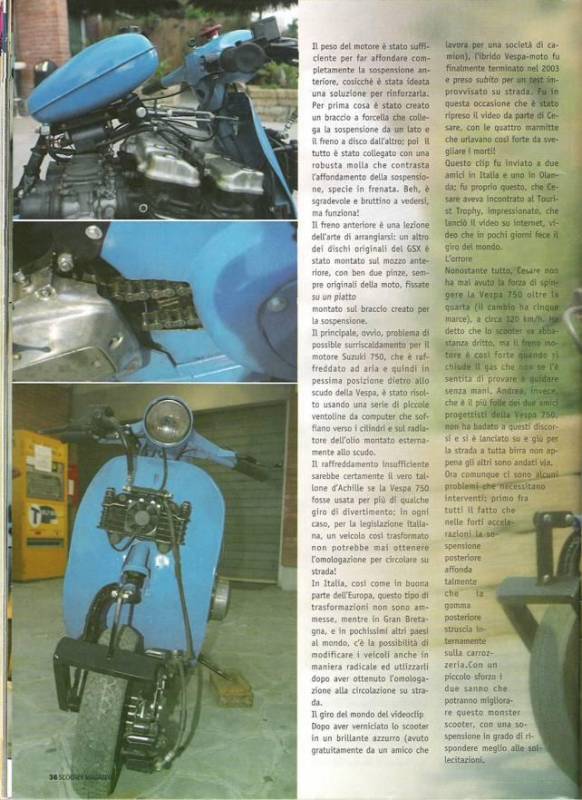

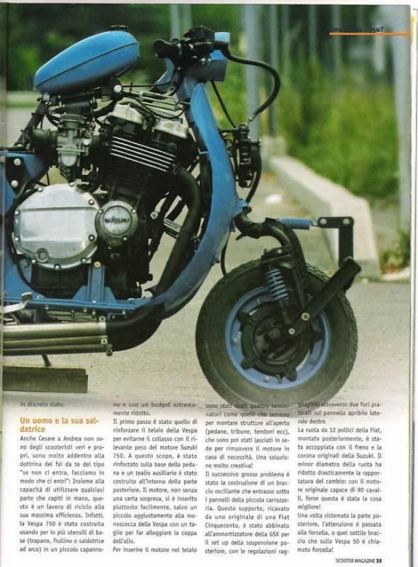

am besten ist die feder die im kotfügelloch vom gußteil der gabel eingehängt ist.
der gute"sportreifen"vorn ist auch nicht schlecht.mutig mit sowas fahren.
die idee hinter dem moppet is ja recht lustig,aber die ausführung :-D
So ausgelutscht das Teil ansich auch is, is es trotzdem interessant mal n paar "Detailbilder" (naja) von dem Scheisshaus zu sehen.
Und welcher Südtiroler übersetzt uns das jetzt? :-D
Die Feder soll wohl die Bremse halten damit das nicht so hoppelt beim verzögern :-D
im Mopped war auch mal ein Bericht drinnen, da sieht man die Bremse besser
aber einfach da einhängen?
ich hätte angst das der gußteil dort ausbricht.

...Weniger leicht wars vorn: Für die Aufhängung der Suzuki-Bremszangen schweißte sich der Industriedesigner eine mit der Achse verschraubte Kastenspange zurecht. Zum Ausgleich der Nickbewegung der geschobenen Kurzschwinge spannte Cesare oben eine unter Zug gehaltene Feder ein- nicht schön aber, hey, funktioniert...

Also: die schreiben nur das es schon verschiedene varianten von Modifizieren einer Vespa gegeben hat, aber das die 750er Vespa bis jetzt die Krasseste ist. Dann beschreiben sie noch die vorgehensweise, was sie alles gemacht haben das die Vespa den Suzuki motor aushält. Das das teil 90 PS hat soviel ich verstanden hab. Ach ja, es handelt sich um einen Elestart Rahmen. Dann die verbauten komponenten... also ich werde das mal versuchen gemütlich zu übersetzten, war jetzt nur mal schnell so im überfliegen
