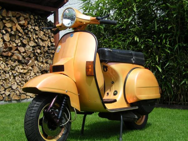

Also ich hatte damals das Gewinde oben nachgeschnitten M31,5 glaubich wars.
Dann beim neue Lenkanschläge angeschweißst (4Kannt Stahl) und vertig war der Umbau.
Ach ja die Kaskade muß unten ein wenig angepasst werden.
Die gröste Arbeit war aber den PX Koti oben auf die Gabel anzupassen und die Bremsleitung zu verlegen.
Angehängte Bilder: PICT0370.JPG

geile reuse und sauberster skr gabel umbau den ich kenne!!! wie hast du den tacho ans laufen gebracht? der dreht ja genau falsch rum, oder??

Wieso sollte der Tacho falschrum drehen? Tut er doch in einer SKR auch nicht und wird das wohl auch nicht tun, nur weil statt einer SKR jetzt eine PX an der Gabel hängt.

Tacho lief ganz normal.
Ich glaube aber ich hab die Welle etwas kürzen müssen, oder war es die Außenhülle?
Nachschauen kann ich leider nicht mehr, hab den Roller direkt nach der Fertigstellung verkauft.
200er für 1200,- :crybaby:

sauberer Umbau! Genau so muss das aussehen. :thumbsup:
