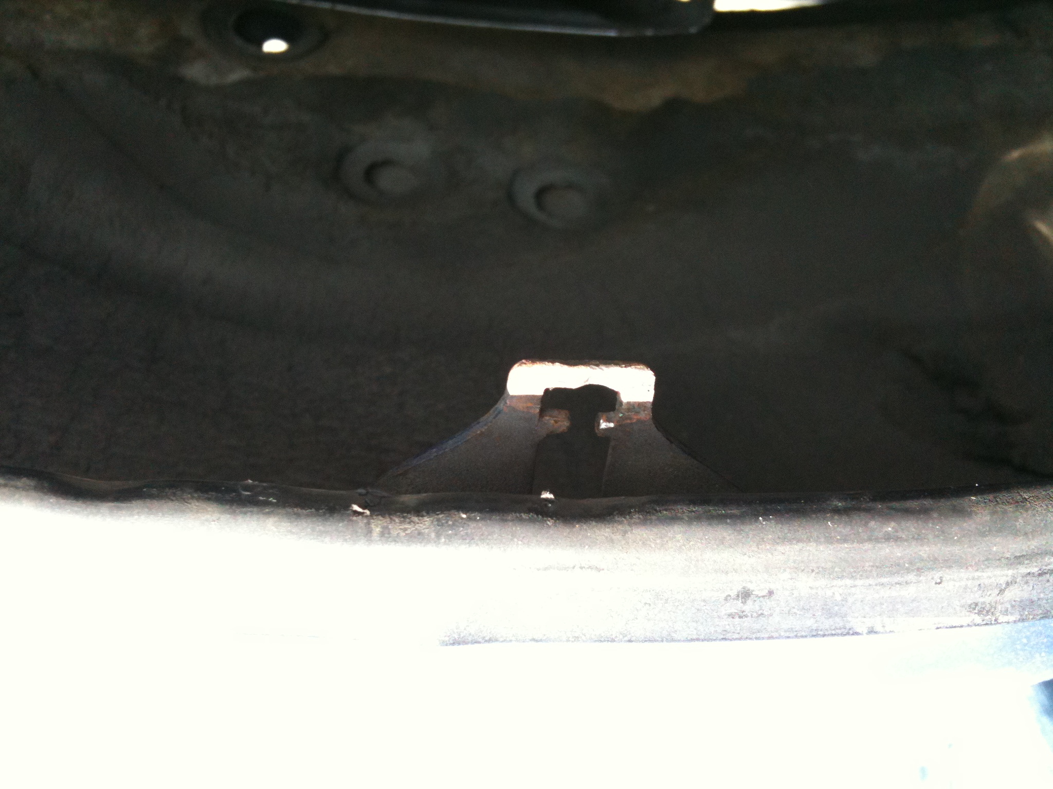

Hallo Roland,
jupp genau dat meine ich. Habe nun auch Bilder davon - einmal die linke Seite, die noch ordentlich schliesst und einmal die rechte Seite, die nur in der ersten Stufe einrastet.
Na schweißen ist bestimmt nen Spaß. - Gibet das nicht als "Ersatzteil"?

Hallo Roland,
Hallo luenedings,
fast das gleiche Problem habe ich auch. Bei mir ist der Steg allerdings noch nicht ganz durch "geschabt" aber die Klappe wird trotzdem schon nicht mehr genug angedrückt ohne "Nachhilfe". Ich habe mir daher einfach ein schmales Stück Blech drumgebogen und das hilft erstmal.
Gruß, kmetti
