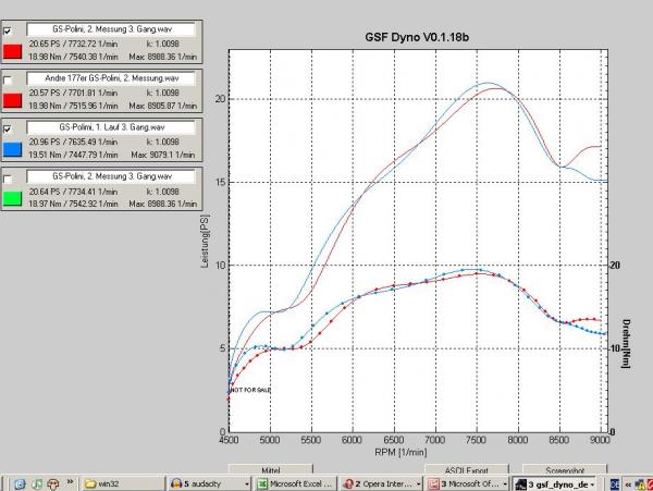

YYYEEESSS!!! Der GS-Polini-Motor löppt... :-D Hat gerade die ersten Töne von sich gegeben... Standgas hatter, giftich hochdrehen tut er und Lärm macht er ohne Ende, Membran und Hurratröte sei Dank... Morgen gibbet Kurven, wenn nix dazwischen kommt...
ICK FROI MIR!!!
So, hab eben die erste Runde mit dem Motor gedreht...
GEEEIIILLL!
Hängt am Gas, wie ne Crosse, hört sich auch so an, untenrum geht nich viel, aber wenn der in Reso kümmt, is Polen offen...
Hier das dazugehörige Diagramm aus dem "Wer hat welche Leistung"-Topic:

hinterradleistung???oder kuwe???
Hinterrad... Atom´s Software... Reißt ab Reso derbe in den Armen, bin schon länger nich mehr so einen Motor gefahren... Wenn ick ma wieder Geld überhabe, fahre ick auf nen Amerschläger zwecks Abgleich, aber vorher rüste ich noch nach, da sollten noch ein paar Pferde drin sein, is ja nur n grobes Grundgerüst ohne Feineinstellung...:-D
Edith hat noch mal die Atom-Weichware zu Hand genommen und das Gewicht von 185 (gestern Abend um 23:41 Uhr) auf 200 Kilos geändert (107 kg Roller mit Lametta, 6 kg Sprit, 5 kg Müll in der Seitenhaube, icke 77 kg + 5 kg Arbeitsklamotten und Helm macht 200 kg...) und nu stehen 22,15 PS und 20,65 Nm am Rad an...
Folgende Einstellungen habe ich ferner im GSF-Dyno vorgenommen zwecks Überprüfung (WAV-Datei kann ich gerne per pm zur Verfügung stellen):
Beide Messungen erfolgten kurz hintereinander auf der Köpenicker Chaussee (schnurgerade und sonntags leere vierspurige Ausfallstraße in Berlin- Rummelsburg) in Fahrtrichtung Friedrichshain im 3. Gang...
24°C, Luftdruck 1010 mbar (www.wetter.com vom Sonntag, 17.00 Uhr), Übersetzung 7.22 (21/68er Primärund 3. Gang PX150-Getriebe), Radumfang 1.325mm (Heidenau K58 3,50-10, 2 bar Druck), Filter auf 1, Radsensor 1, Aufnahme per Micro im MP3 von trekstor... Messbereich 4.500 bis 10.000 U/min...
Bearbeitet von BFCDynamo
