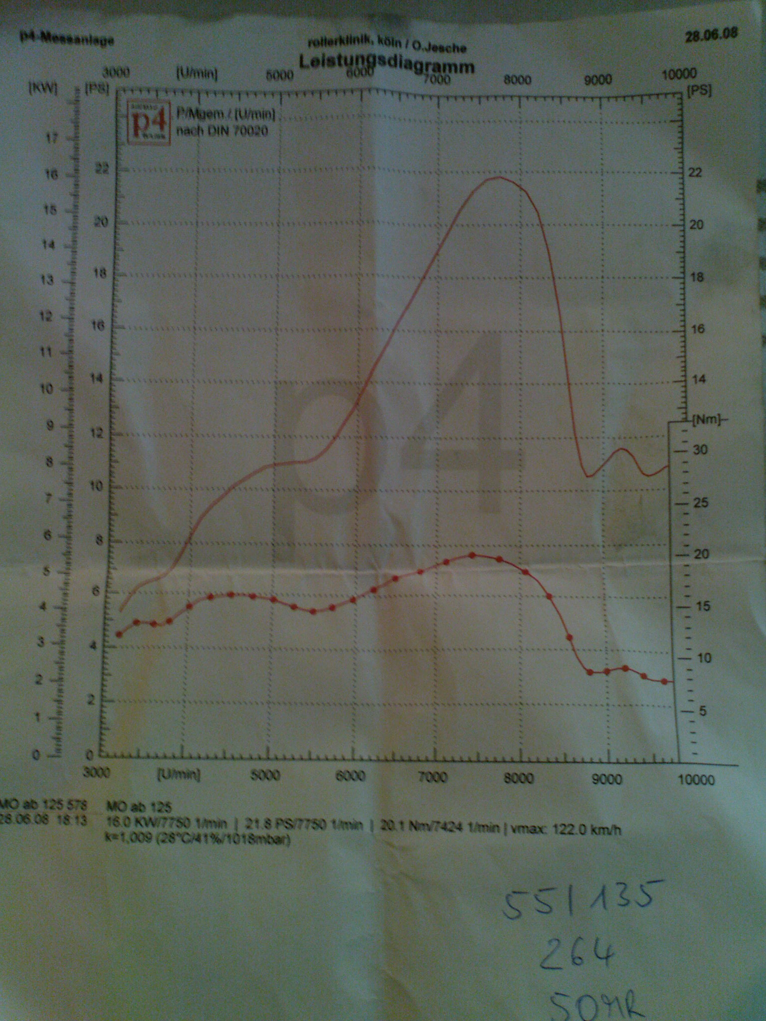

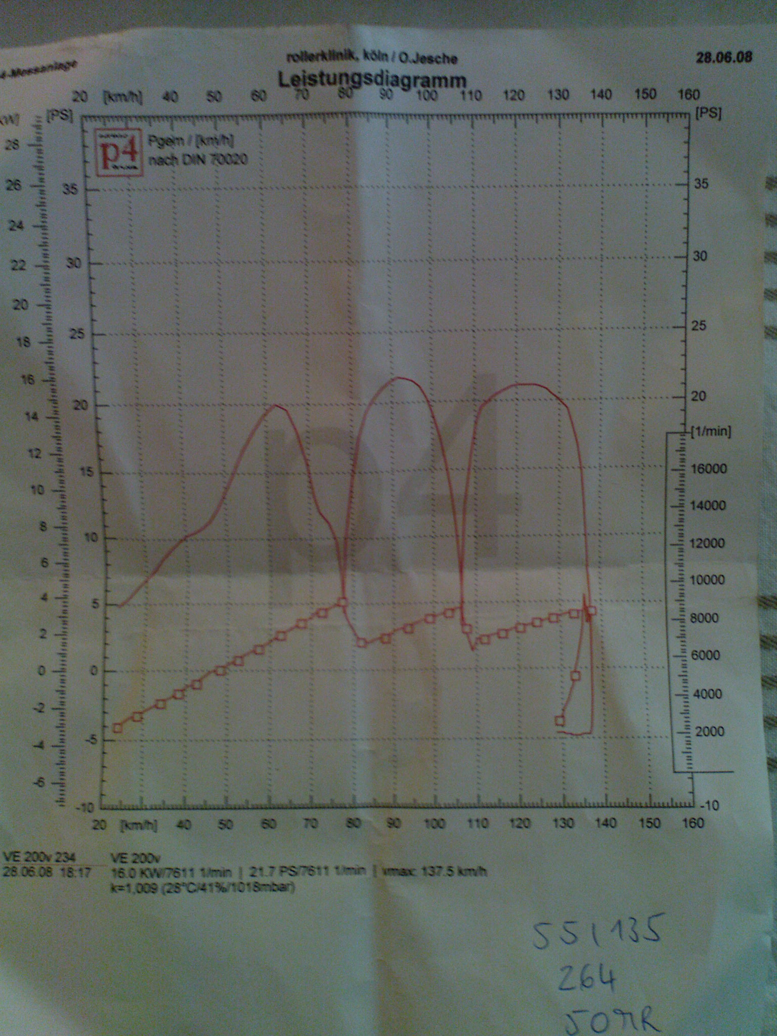

So, hier mal ein paar Kurven von mir.
Die beiden ohne Drehzahl + NM sind aus Emmerich Ende Juni. Aus unerklärlichen Gründen, konnte der Zündimpuls (nennt man das so ??? ) nicht abgenommen werden, daher nur auf Leistung.
Die andere Kurve wurde 1 Woche später gemacht. Der Unterschied kommt warscheinlich durch die üblichen Toleranzen und die ca. 10° C höhere Aussentemperatur zustande. Setup exakt wie in Emmerich.
Setup:
177er Polini, Boostport erweitert, Fenster im Fuß komplett geöffnet, 2,5 mm höher gelegt, Steuerzeiten ca. 186/126/30, Auslass auf 70% Sehnenmaß verbreitert, 166er Malle-Kopf auf 1,25 QS abgedreht, Langhubwelle von Kabaschoko auf Membran gelippt (war glaube ich seine erste Membranwelle), MRB Membranansauger mit RD 350 GFK-Plättchen, GS Kolben (nur Boostportfenster verbreitert und hoch gezogen. Keine seitlichen Kolbenfenster), 30er Mikuni mit orig. Nadel mittlere Raste, 260er HD, 20er ND, 60er PJ, Sip Performance, Zündung 18°, PK 1600gr. Lüra. Das das Gehäuse angepasst ist, alles schön entgratet und verrundet wurde usw. versteht sich wohl von selber.
Sicherlich kämen bei einem vernünftigem Pott noch ein paar Pferde aus dem Stall. Das Lüra wäre vielleicht auch noch zu ersetzen und ´ne Tassi Membran würd vielleicht auch noch ein Pferdchen bringen. Alles in allem fährt sich der Motor echt super. Man kann schön untertourig rumknattern und bei Bedarf mal zurück schalten und Stoff geben.
Eure Meinung, Anregungen und Verbesserungsvorschläge würden mich sehr interessieren. Vorallem in Bezug auf die nicht vorhandenen seitlichen Kolbenfenster und welcher Auspuff derzeit am besten zum 177er bzw. meinem Setup passen würde. Die Höcker in der Kurve wären vielleicht auch noch zu diskutieren.
