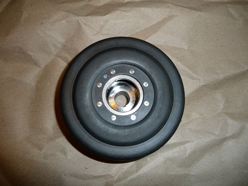

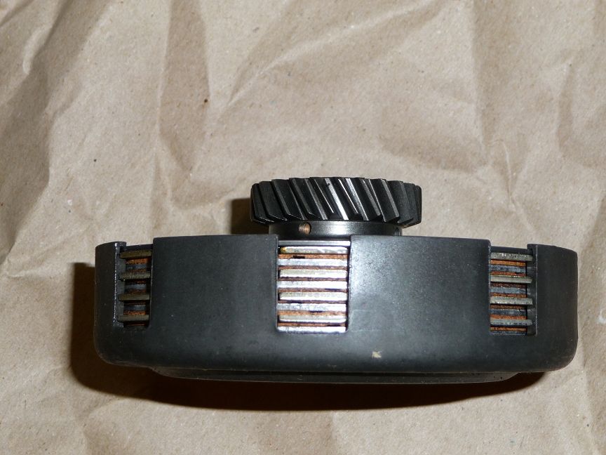

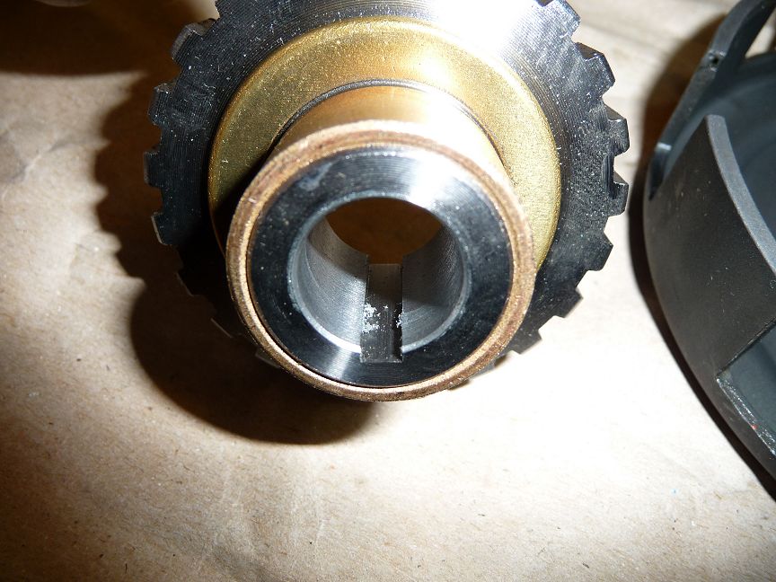

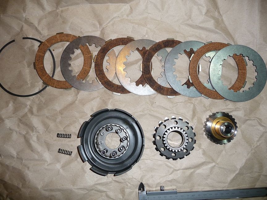

So, habe jetzt mal die Kupplung unter die Lupe genommen. Die Verarbeitung an sich ist nicht schlecht, keine Grate o.ä.
Abmessungen Korkscheiben:
  • 1 = 2,5 mm
  • 2 = 3,0 mm
  • 3 = 3,0 mm
  • 4 = 3,0 mm
Ich habe zum Vergleich Scheiben von Newfren vermessen. Diese hatten die gleichen Maße und ähnelten auch sonst sehr den Scheiben in dieser Kupplung.
Abmessungen Stahlscheiben:
  • 1 = 1,5 mm (plan)
  • 2 = 1,5 mm (plan)
  • 3 = 1,5 mm (mit Nase, nicht plan - leicht uneben, wie es sein soll)
  • 4 = 2,0 mm, (plan, sitzt etwas streng auf dem Ritzel)
Tiefe der Aussparungen im Korb, gemessen von Unterseite Sicherungsring (selbiger hat etwas Spiel in der Nut (Nut ist höher als Ring), deshalb gemessen mit Sicherungsring mit Anschlag unten in der Nut): 16,6 mm (hoffe das war verständlich...)
Durchmesser Nietenköpfe: 4,5 mm
Kupplungsbuchse sitzt bombenfest auf der Kupplungsgrundplatte.
Die Füße des Kupplungsritzel stehen bei voll komprimierter Kupplung nicht am Gehäuse an.
An sich alles nicht schlecht. Nur folgende Dinge sind mir aufgefallen:

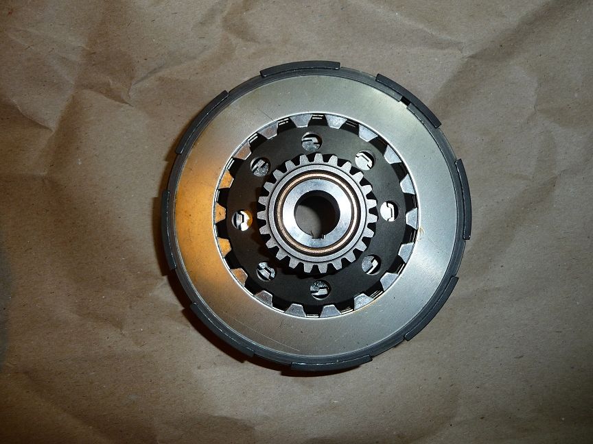

  1. Die Korkscheiben 2 und 3 waren bereits etwas verbrannt (siehe Foto).
  2. Geringe Metallspäne in der Nut (siehe Bild), sonst aber nirgends
  3. Bei voll komprimierter Kupplung schleift die unterste dicke Scheibe ganz leicht am Korb.
Die verbrannten Beläge bei einer neuen Kupplung wundern mich ein wenig. Sind da etwa vor der Auslieferung Testläufe gemacht worden? Ansonsten kann ich keine Gebrauchsspuren entdecken.

Danke für dein ausführliches Vermessen,
Ich dachte immer die 3. Trennscheibe (mit Kerbe) sollte 1,8 mm haben ?
Nee - auch 1,5mm!

Weil ichs grad im Video gesehn hab: Muss die Messingbuchse locker von der Nabe zu ziehen sein? Meine Messingbuchse ist fest auf der Nabe... :thumbsdown:
ja sicher locker drauf - ab 2:42 für 15 sekunden
Soll ich mal versuchen die Buchse runter zu bringen? Oder so lassen?
Meine ist auf jeden Fall fest drauf...
Also, hab mir jetzt noch ne 0,6mm dicke Scheibe gedreht die zwischen Kupplung und Ölpumpenritzel kommt.
Das Ritzel hab ich nicht abgedreht.
Desweiteren hab ich die festsitzende Buche von der Nabe entfernt. Musste sie leider zerstören da sie so fest saß.
Da mein Vespahändler keine neue am Lager hatte hab ich mir selbst eine aus Messing gedreht.
ging schön locker ins Ritzel und auf die Nabe.
