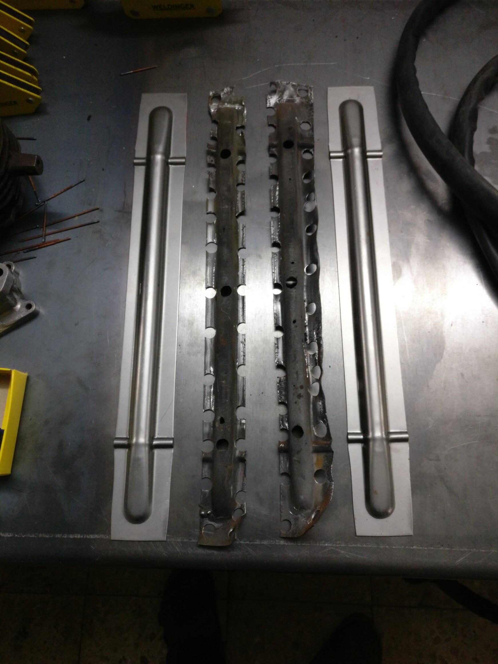

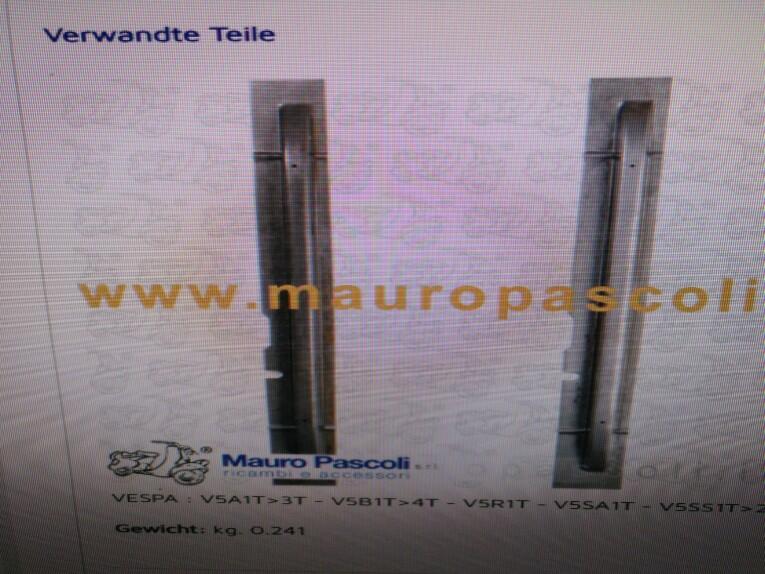

Ok passt dann probier ich das mal. Ärgere mich gerade mit den Trittbrett Streben rum. Wollte meinem Rahmen neue verpassen weil schon angegammelt und da bereits sandgestrahlt wollte ich auch wissen wie das Trittbrett darunter aussieht. Naja wie befürchtet Lochfraß unter dem Holm. Dann neue Leisten bestellt. Zuerst kamen welche von CIF. Sind die auf dem Bild mit den Originalen. Naja die Form ist komplett daneben und auch die Prägung ist um 5mm weniger was ja ein Festigkeitsthema ist. Dann hab ich welche von Pascoli laut online Katalog bestellt (siehe Bild), dachte die passen ja richtig gut. Gekommen sind die auf den kleinen Bild. Die haben noch dazu das Problem das die kleine Seite zum Schweißen so kurz ist dass das Blech dort nicht flach aufliegt. Hab noch ein anderes Set mitbestellt aber die sehen auch nicht besser aus. Verstehe halt nicht was daran so kompliziert ist so eine Strebe 1zu1 zu kopieren.

Das ist doch verrückt. Hab mir bei Pascoli auch eine Super Sprint Bank mitbestellt für meine schwedische PV. Hier im Forum hatte ich ein paar Bilder gesehen darauf hat die mir richtig gut gefallen und zu dem Preis dachte ich die muss doch gut sein. Naja war überrascht wie schief man einen Sitzbankrahmen zusammen"schweißen" kann.
Scharnier komplett verzogen und lässt sich kaum drehen, Rahmen krumm das er nicht sauber aufliegt auf den Gummipuffer und zu guterletzt hat der Bezug von vorderer Naht zur Hinteren eine Länge von 48cm und die Sitzbank 51cm. Also einmal alles ausricht, Rahmen kürzen und bin noch am überlegen wie ich mir am besten ein Scharnier dafür bastel. Bin noch am grübeln an einer Befestigung über eine Schraube damit die universell passt.

Ja stimmt, sorry sollte kein Frust ablassen werden. Emotion beim Schreiben halt.
Bei den Streben weiß ich halt nicht wo es die beste Passform zu bekommen gibt. Das war auch mein grundsätzlicher Gedanke hinter meinem Post. Möchte jetzt nicht alle Varianten durchbestellen. Mein Fazit und ich gehe davon aus das es allen hier so geht ist beste Variante wählen und entsprechend anpasseen. Bestelle oft direkt in Italien weil dort doch einiges günstiger ist. Aber bin halt dann bezüglich Rücksendung immer etwas unschlüssig. Schicke ich einen 10 Euro Artikel zurück? Kann ich erwarten das die Ersatzlieferung besser ist oder lebe ich einfach damit das ich den für mich anpassen muss. Vielleicht bin ich auch nur zu pedantisch.
Fänd ich auch super wennn man hier so eine art Nachschlagewerk hätte bezüglich Teileerfahrung.
Bei der Sitzbank bin ich mir noch unschlüssig. Werd am Wochenende Bilder machen und eine Mail schreiben. Dann sehe ich weiter.
Bezüglich Dichtung hast recht da muss man schauen wo man ausdistanzieren muss.
