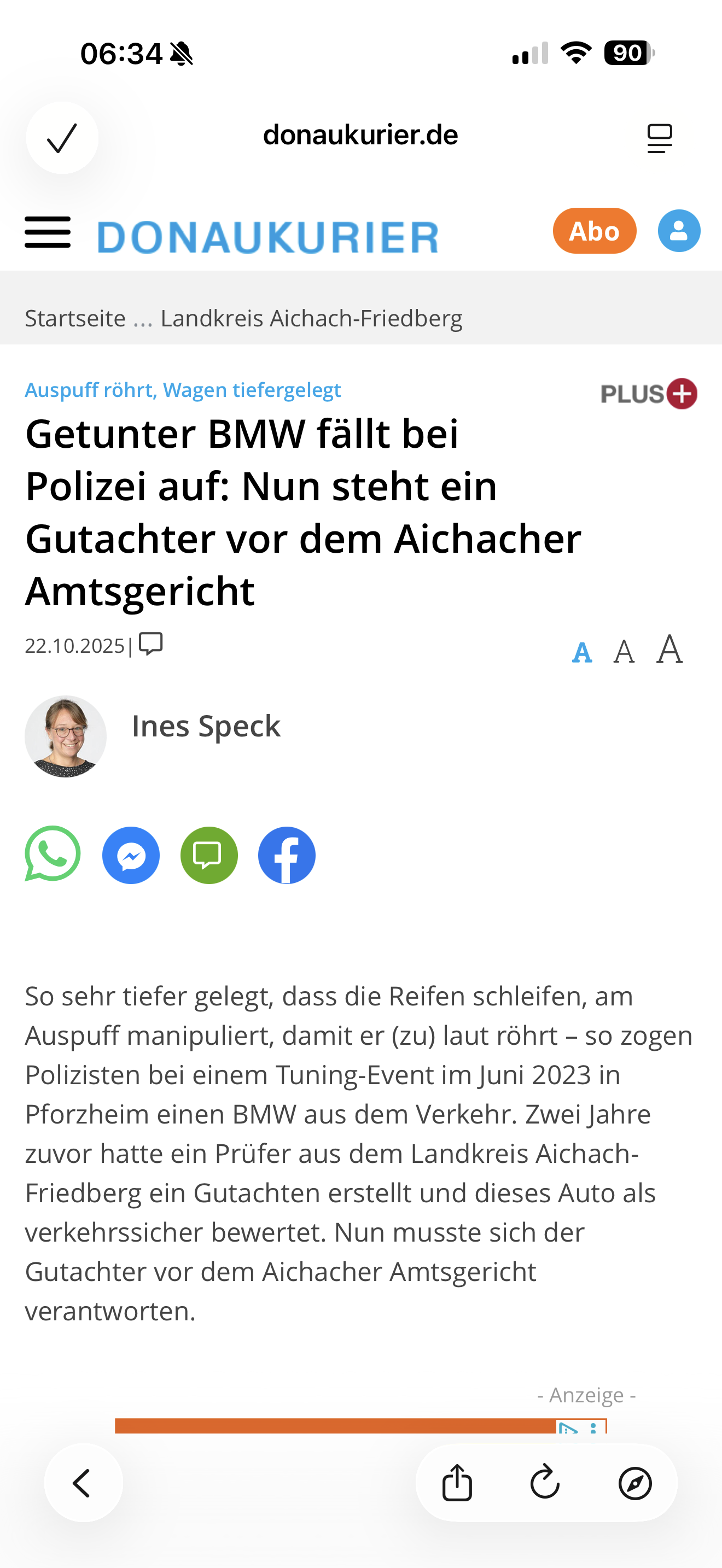

Ich setze es mal hier rein.
Ein TÜV Prüfer sollte es nicht übertreiben.
Nur Info
Naja der zur Verfügung stehende Artikelausschnitt lässt Interpretation zu.
Wie so oft halt !!

Das ist alles schön und gut und ich weiß ehrlich gesagt überhaupt warum der BMW hier auftaucht und gleich mit lügen betrügen tricksen hier losgeschossen wird, wo ich doch oben (6.10.25) bereits geschrieben hatte, das ich beim TÜV immer maximale wasserdichte Legalität anstrebe und auch völlig mit offenen Karten spiele und das alles so anspreche, wie es ist, und wenn was nicht passt, dann wird es geändert.
Das Thema ist längst umfangreich besprochen und es gibt sehr sehr zeitnah einen Termin mit einem Sachverständigen, der den Namen auch verdient. Es gab 2 Telefonate und Info Austausch per Mail. Ich gehe da völlig entspannt hin und dann sehen wir mal weiter.

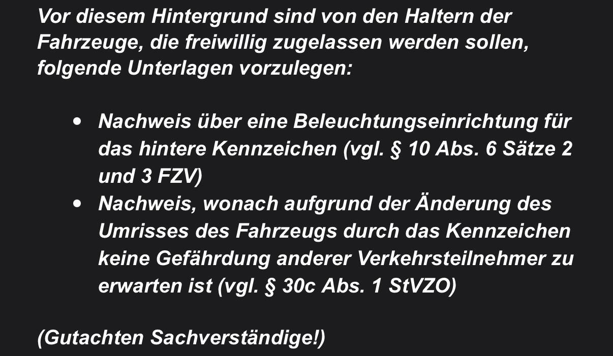

Das Problem ist das einige Zulassungsstellen Platz und Beleuchtung für das „große“ 2-zeilige Kennzeichen fordern, also das was der Käfer hinten hat, das passt dann nicht weil in der ABE der PK schon die Kennzeichengröße begrenzt ist, die Begründung ist leicht schräg, aber was hilft es.
Auch unsere Zulassungsstelle geht erstmal vom großen Kennzeichen aus, sagt aber, wenn andere Gründe vorliegen, kann eine Ausnahmegenehmigung für ein kleines herangezogen werden. Wie gesagt, ich spreche mit den Leuten und bin meist schon gut informiert, die anderen Sachen klären sich dann halt, ob positiv oder negativ.
