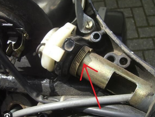

Die Aufnahme für den Gaszug ist im Zubehör halt schwarz. Hab aber eine originale auch da.
Sorry, mein Fehler habe die schwarze Rolle übersehen und die Feder für den aufgewickelten Gaszug gehalten.
vor 4 Minuten schrieb alter Wikinger:
Kein Problem. Wenn Du Fachfragen hast, hau ruhig raus. :-D

Gab auch so ne Feder die wohl nicht original da reingehört
Die gehört da rein, aber nciht an dieser stelle.

Zur Feder im Gasgriff, Laut SIP hat die 92er Lusso diese Feder nicht. Ich habe dort einen neuen Gasgriff bestellt und diese Feder habe aber nichts gefunden, wie man diese richtig einhängt.
Bearbeitet von Macaron
vor 48 Minuten schrieb Macaron:
Das Stimmt, ist erst ab 1999 drin. Allerdings baue ich die inzwischen immer ein. Auch in ganz frühe Modelle. Mir egal was "Puristen" sagen. Der Gasgriff geht deutlich leichter zurück. Man muss ins Gasrohr ein kleines Loch bohren. Die Aufnahme im Lenker ist einkleiner Steg mit einer kleinen Vertiefung. Ist auch bei frühen Modellen schon drin. Sieht man in der Ecke von Gasrohrdruchgang.

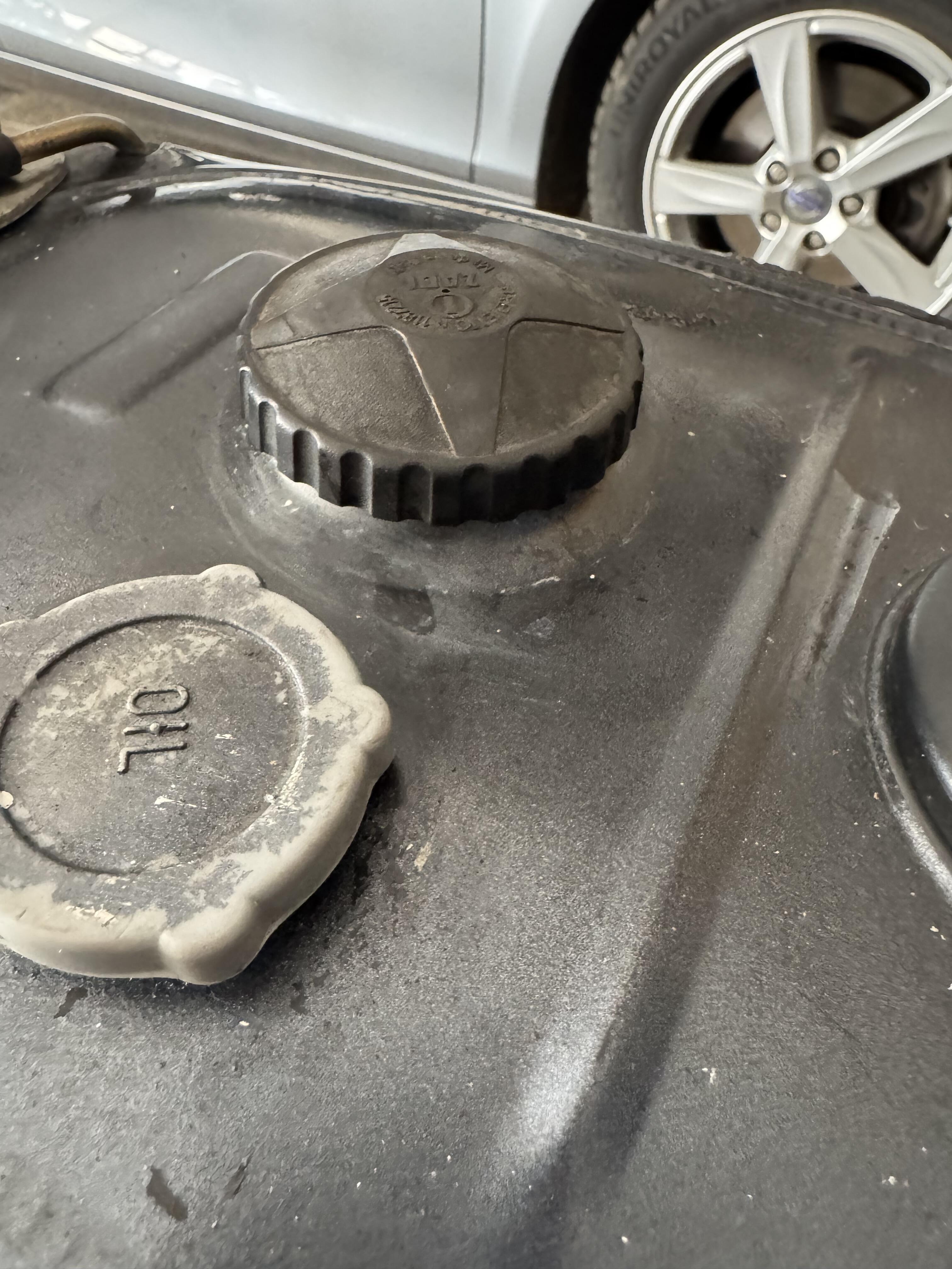

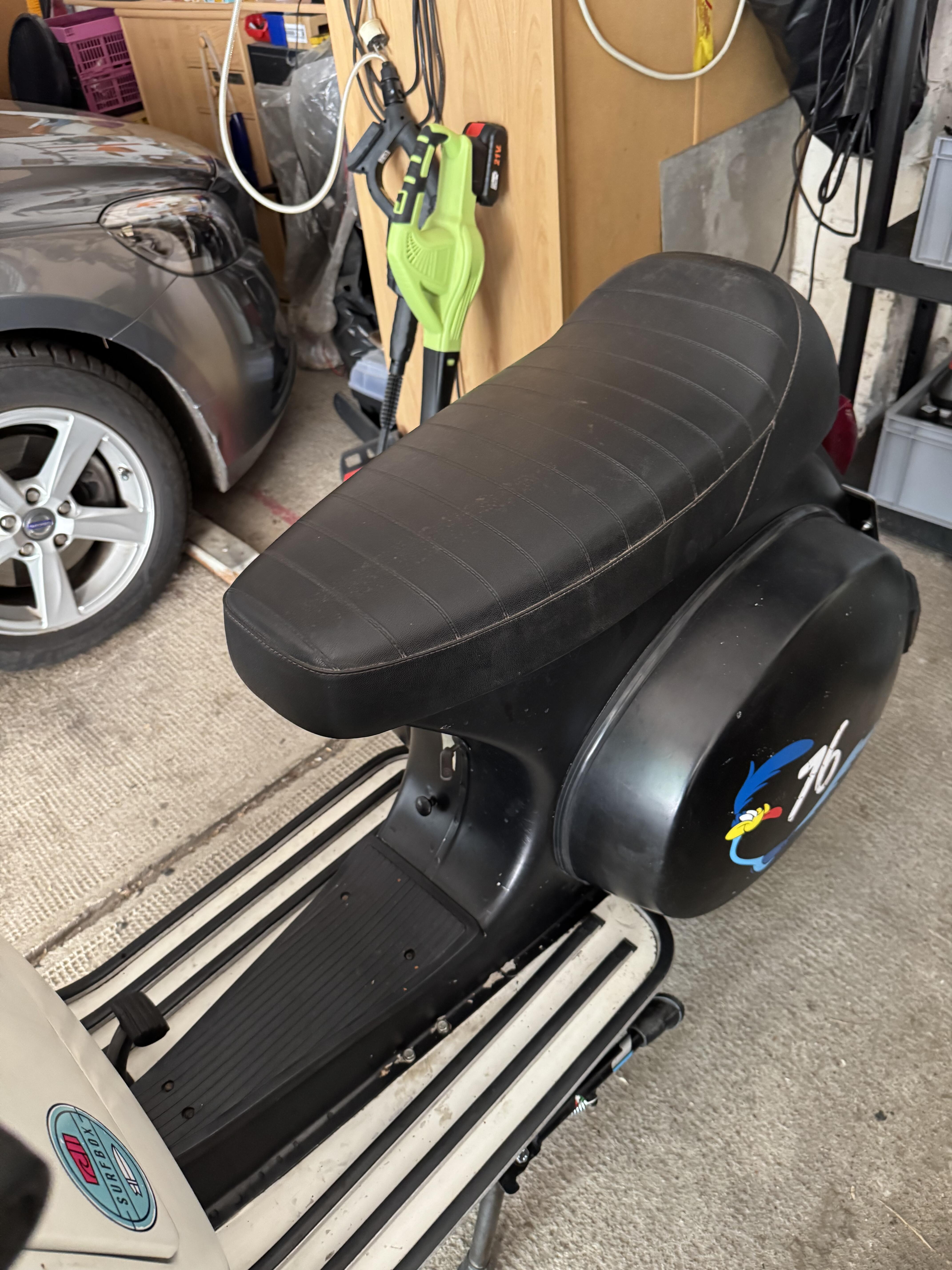

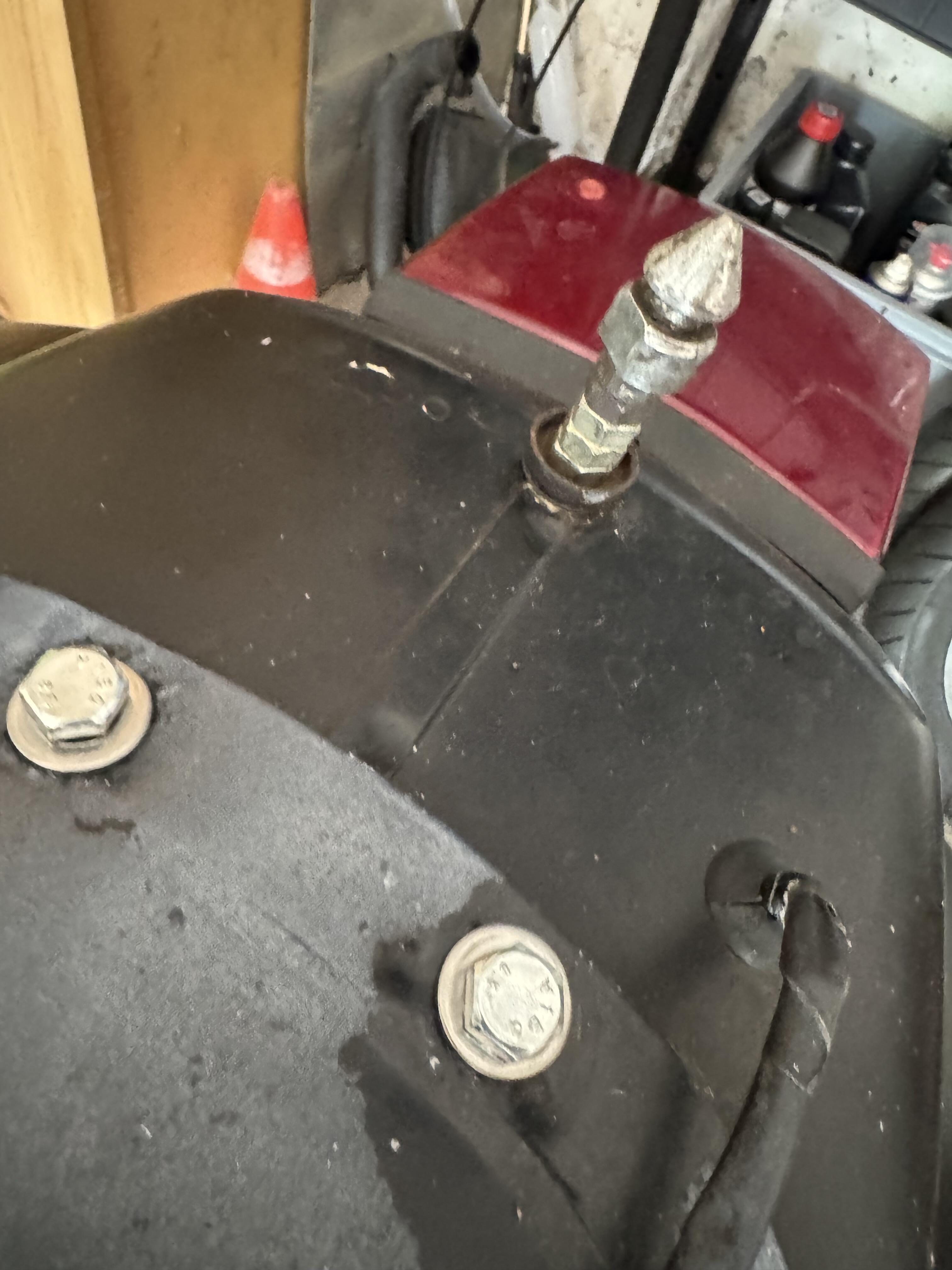

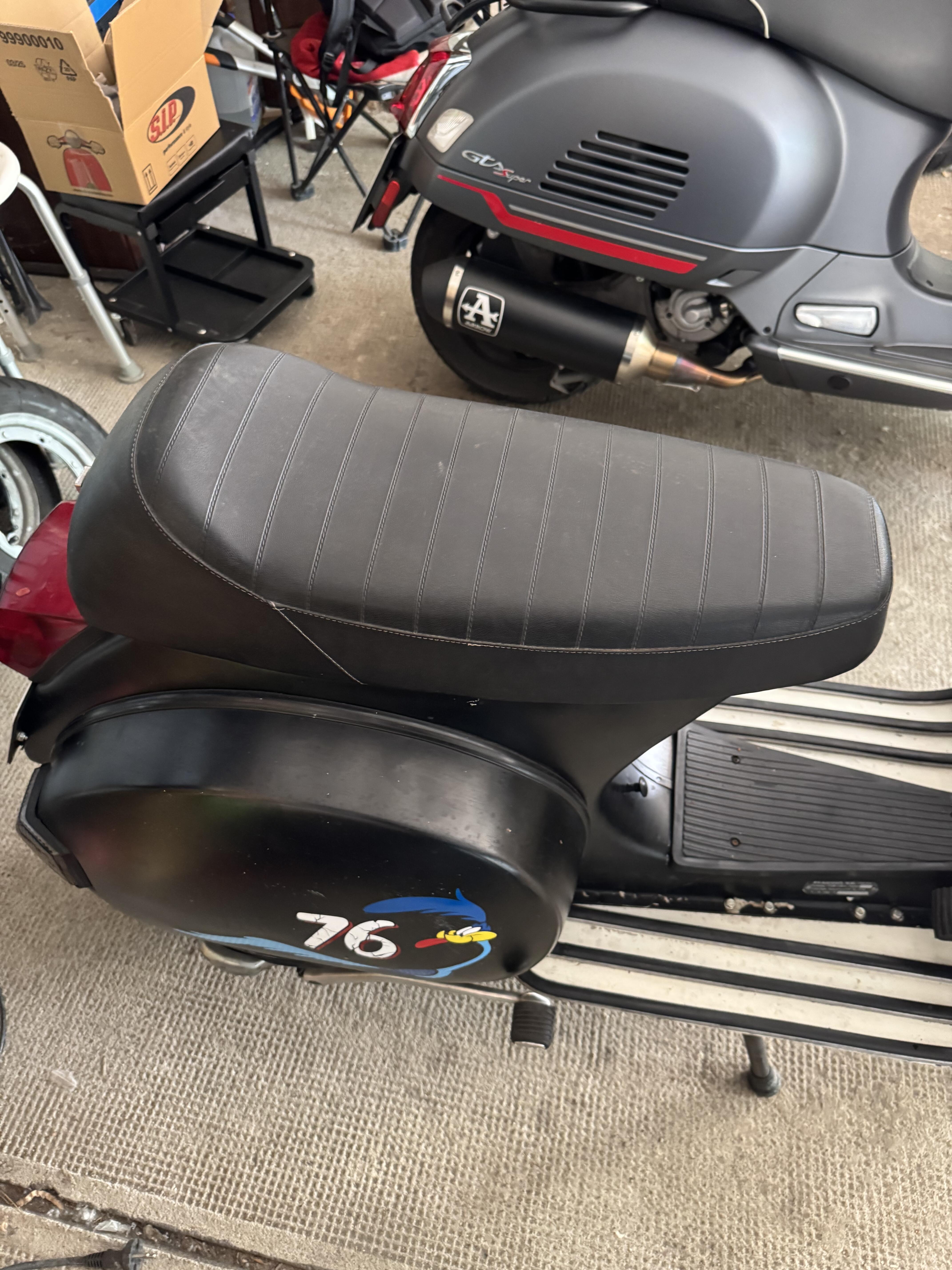

hab gleich noch ne Sitzbank ergattert. Nun war der Bolzen zu kurz. Hab es aber ausgeglichen und dann festgestellt, gibt es zu kaufen. Naja werd den wohl bestellen.
aber mein Tankdeckel is einen Ticken zu hoch und würde ungern die Sitzbank mit einem Hammer bearbeiten. Wo findet man fiese flachen Tankdeckel? habe nur die Notfall Dinger gefunden aber die sind nicht dicht.
Bank ist drauf. Heute früh knatter ich zur Arbeit alles gut und funktioniert.
