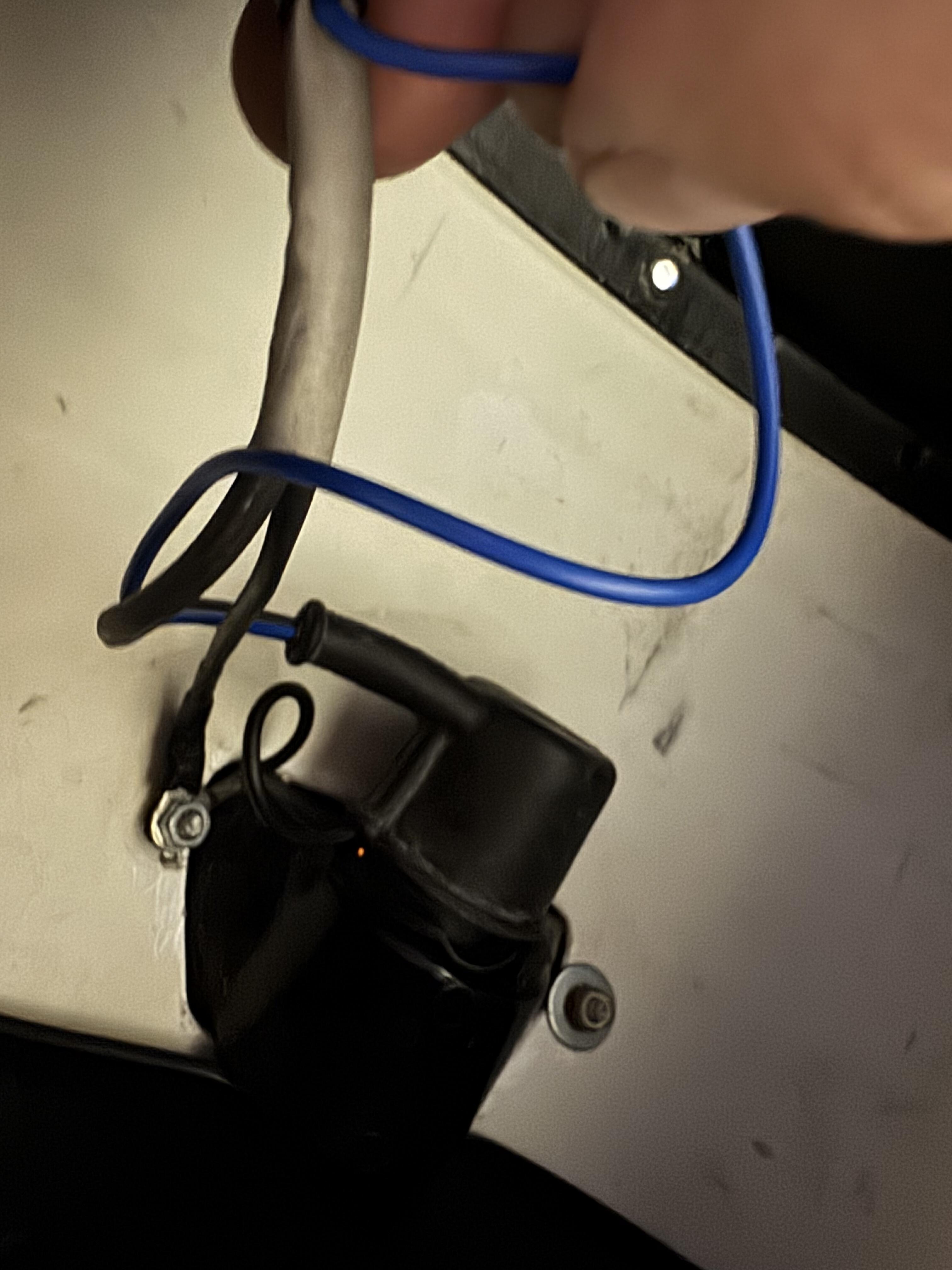

Elektrik-Test:
  • Den 4-fach-Stecker am Hupengleichrichter abstecken.
  • Das blaue Kabel am Spannungsregler abziehen (damit ist die Lichtmaschine getrennt)
  • Den doppelt belegten Stecker (grün und grau) am Spannungsregler abziehen und hier Batterieplus anlegen
  • Masse der Batterie auf die Befestigungsschraube des Spannungsreglers / schwarzes Kabel legen
Jetzt solltest du Blinker, Licht, Hupe und Bremslicht testen können.
  • Wenn du nur Die Blinkerkontrolle testen willst: nur das rote Kabel am Blinkrelais abziehen und auf Plus der Batterie legen.
  • Wenn du nur die Blinkerfunktion testen willst: den doppelt belegten Stecker (grün und grau) am Blinkrelais abziehen und Plus der Patterie auf diesen Steckplatz legen.

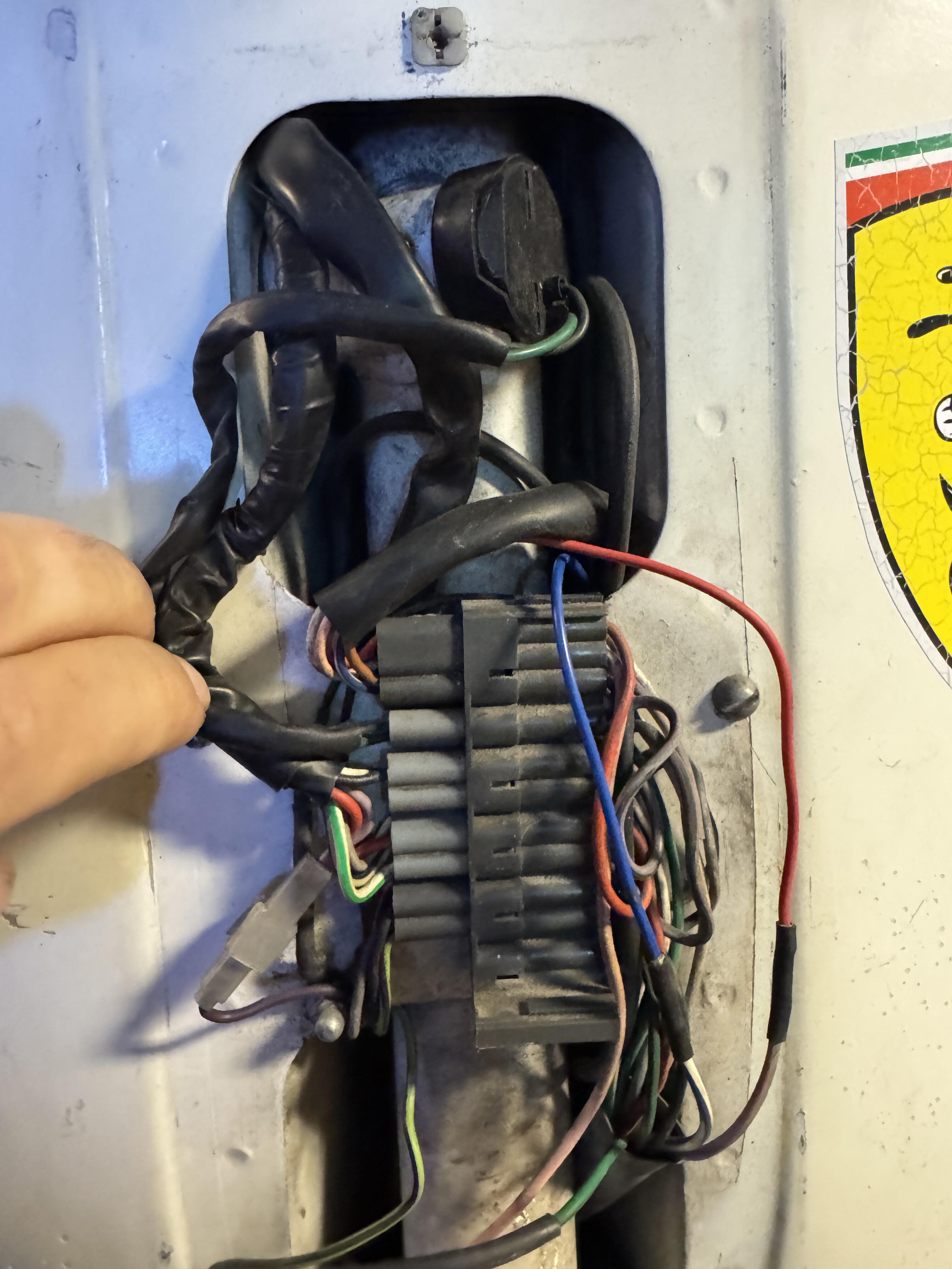

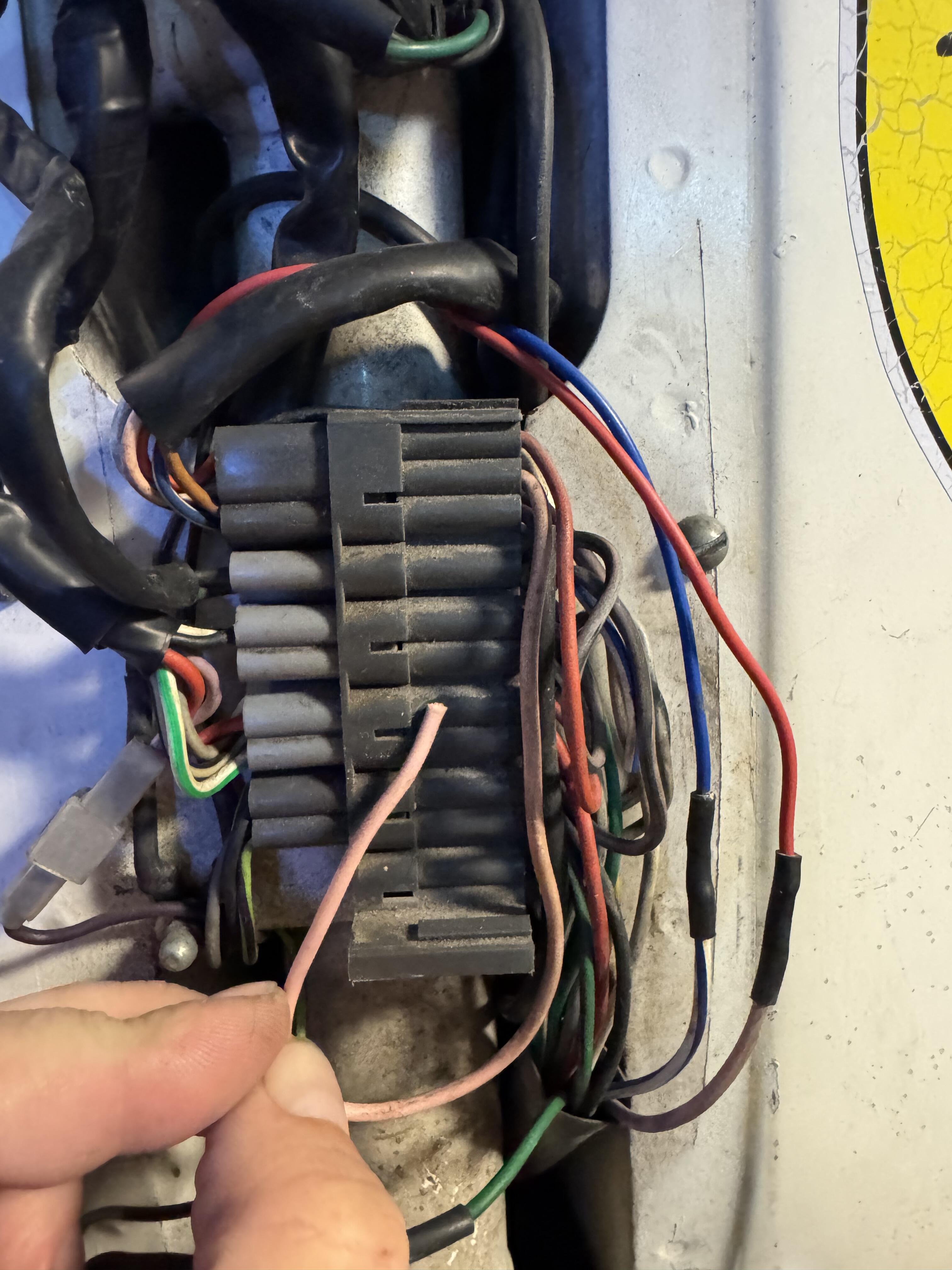

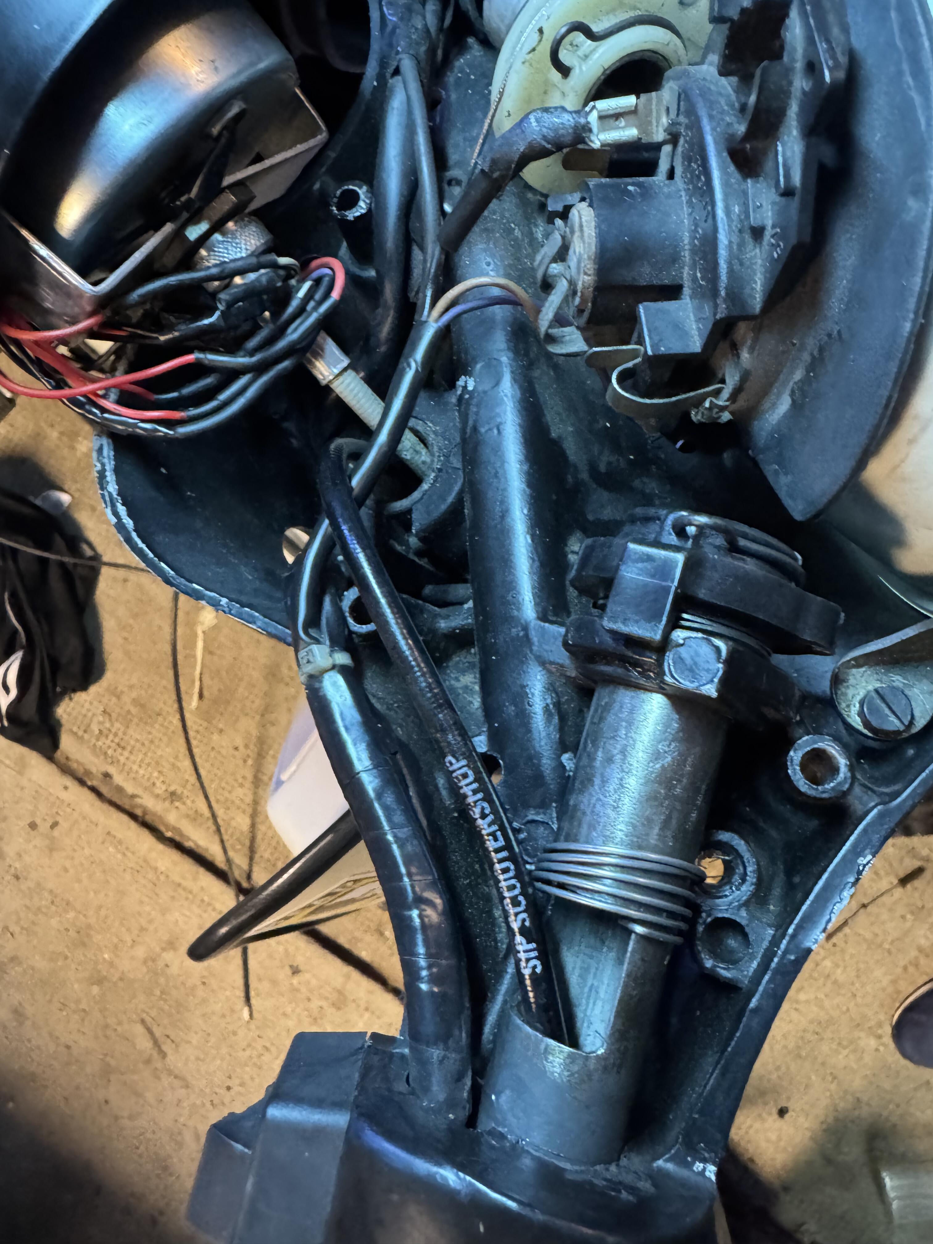

Ich war nochmal in der Garage. Folgende Frage noch der sicherungskasten unter der Kaskade sieht so aus. Oder Besser, wo alles gesteckt wird.
Die Blauen und riten neu verkabelten, gehen im Handschuhfach jewels zu den Blinkern.Also denke ich, die Lampe oben wird wohl Blinker, Reserve, Fernlicjh sein. Also richtig wie ihr das vermutet habt.
Auf dem Bild sieht man ein hellrosa farbendes Kabel das ist ab. Jemand ne Ahnung?
Wenn ich jetzteine neue Armatur komplett kaufen würde, mit Blinker und Lichtschalter, sehen die Chancen doch gut uias, diese im original Kabel wieder unter der Kaskade anschliessen zu können oder? Hätte ich dann wieder die Blinkleuchte Reserve usw im Tacho. Klar der müsste auch auf Lusso getauscht werden.
Oder ich lass das so wie vorgeschlagen und kaufe Gasstange nit allen Scheiben neu.

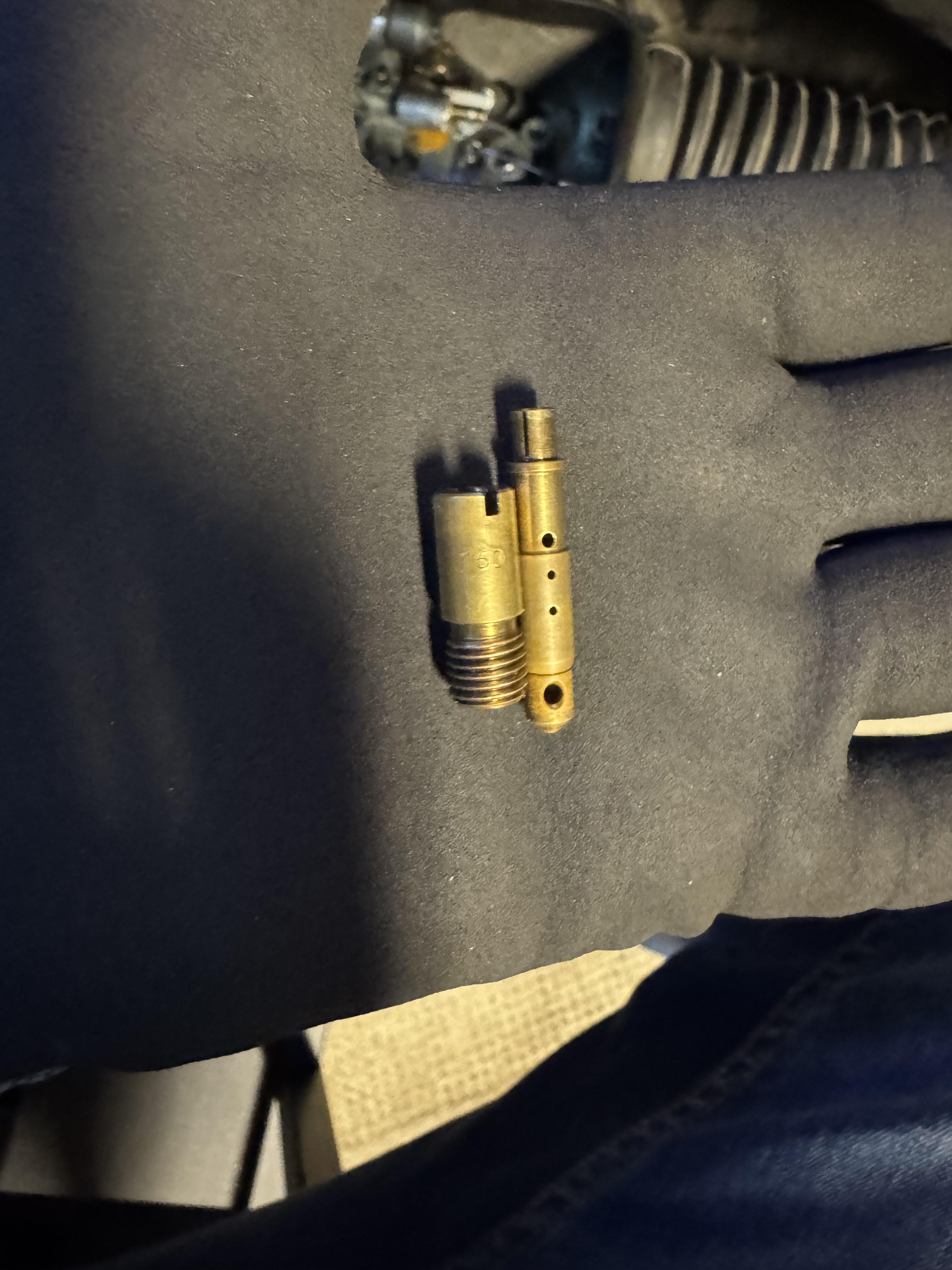

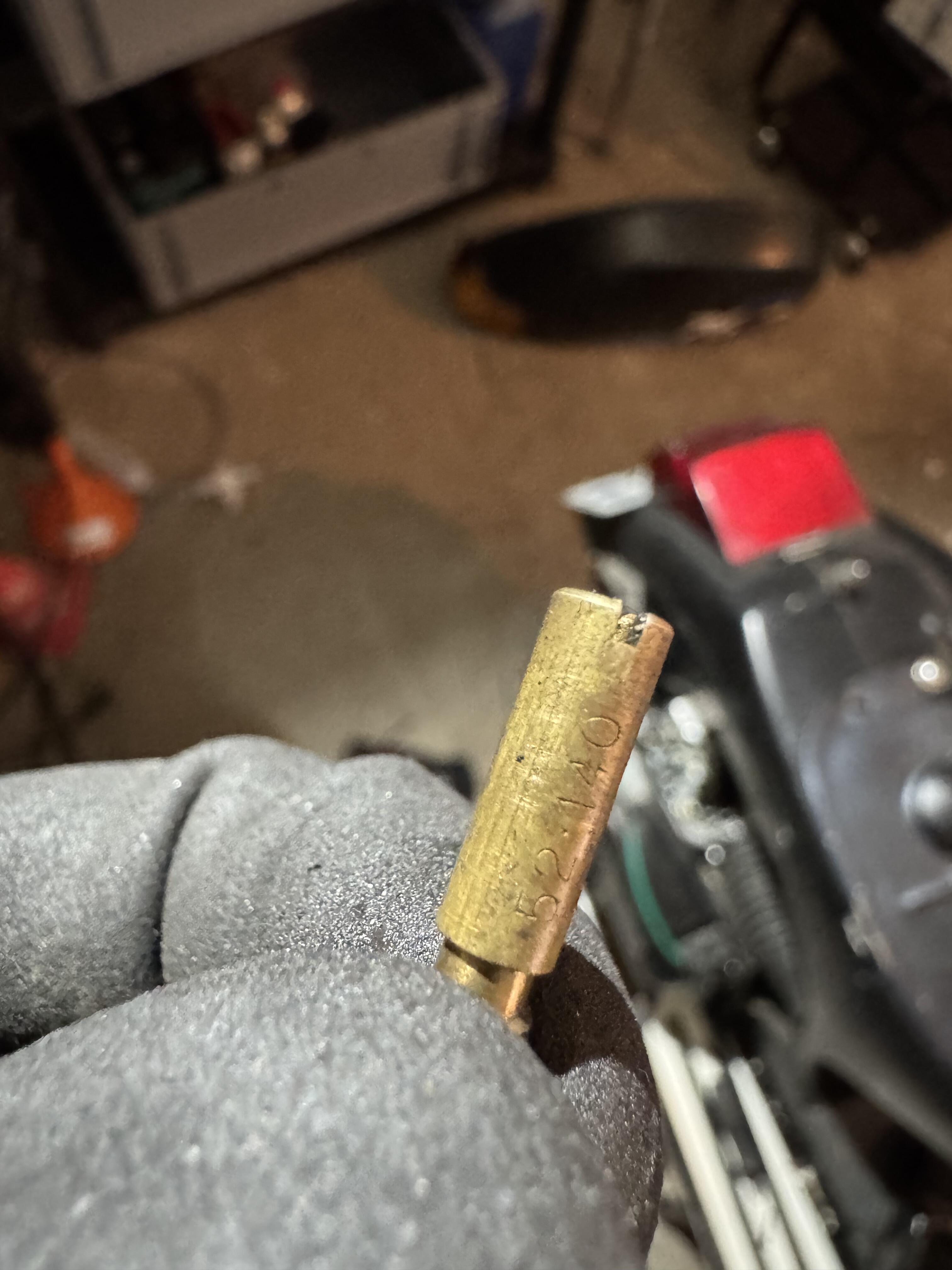

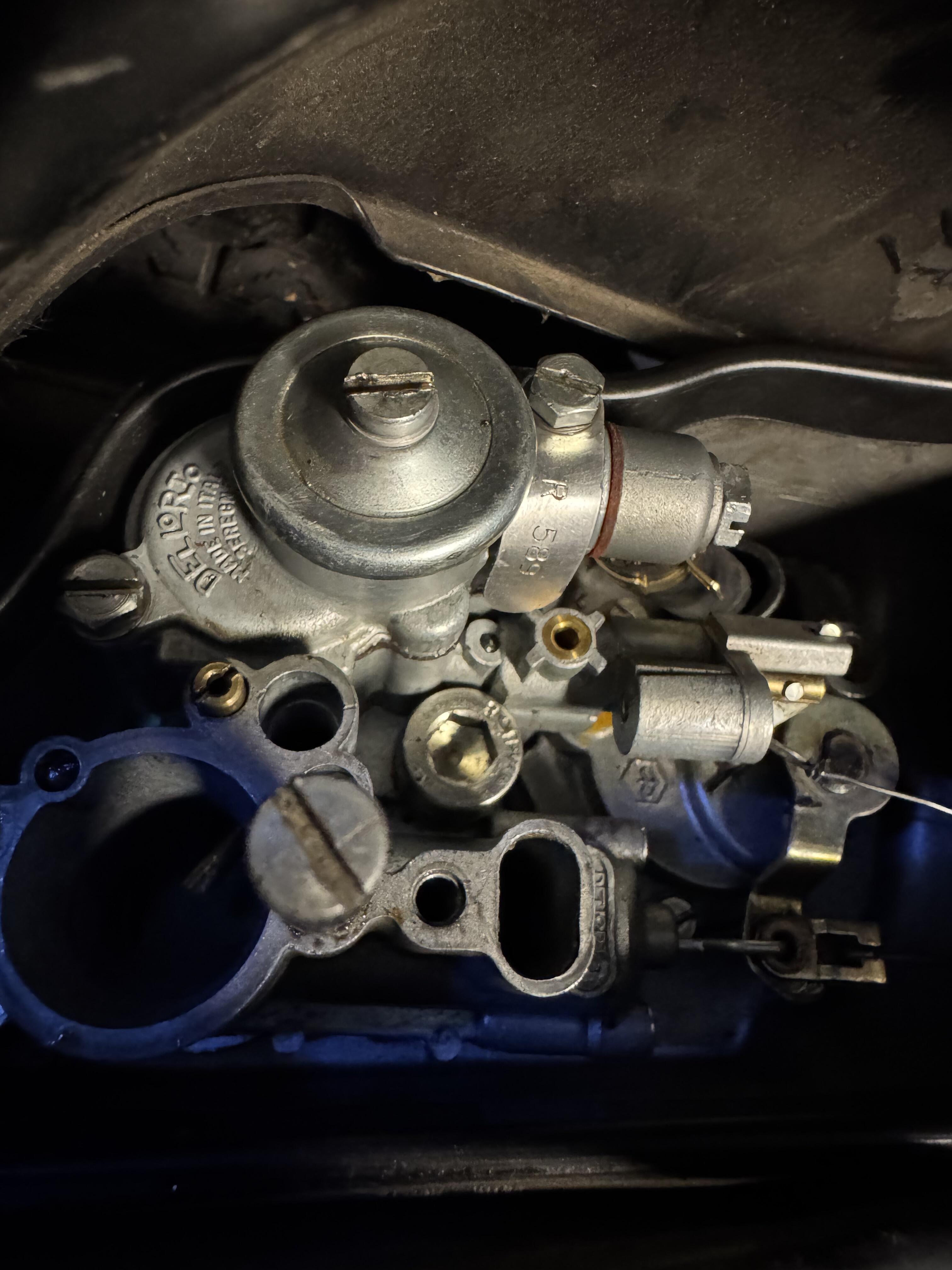

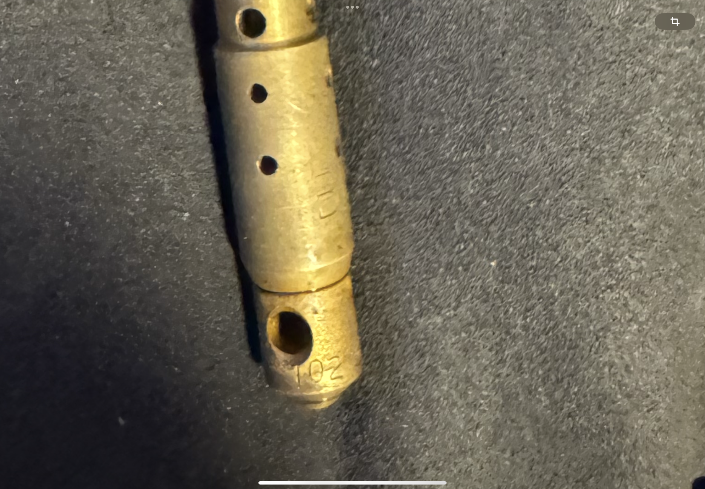

2tes Ich habe nochmal die Hauptdüse ausgebaut. Aber ich kann diese nur auseinanderziehen und nichts unten abschrauben?!
Bearbeitet von Macaron
Edit neues Bild Düse

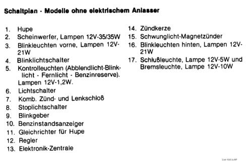

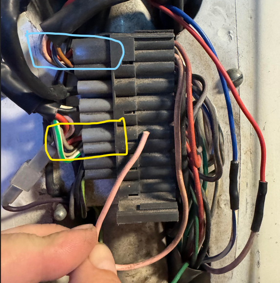

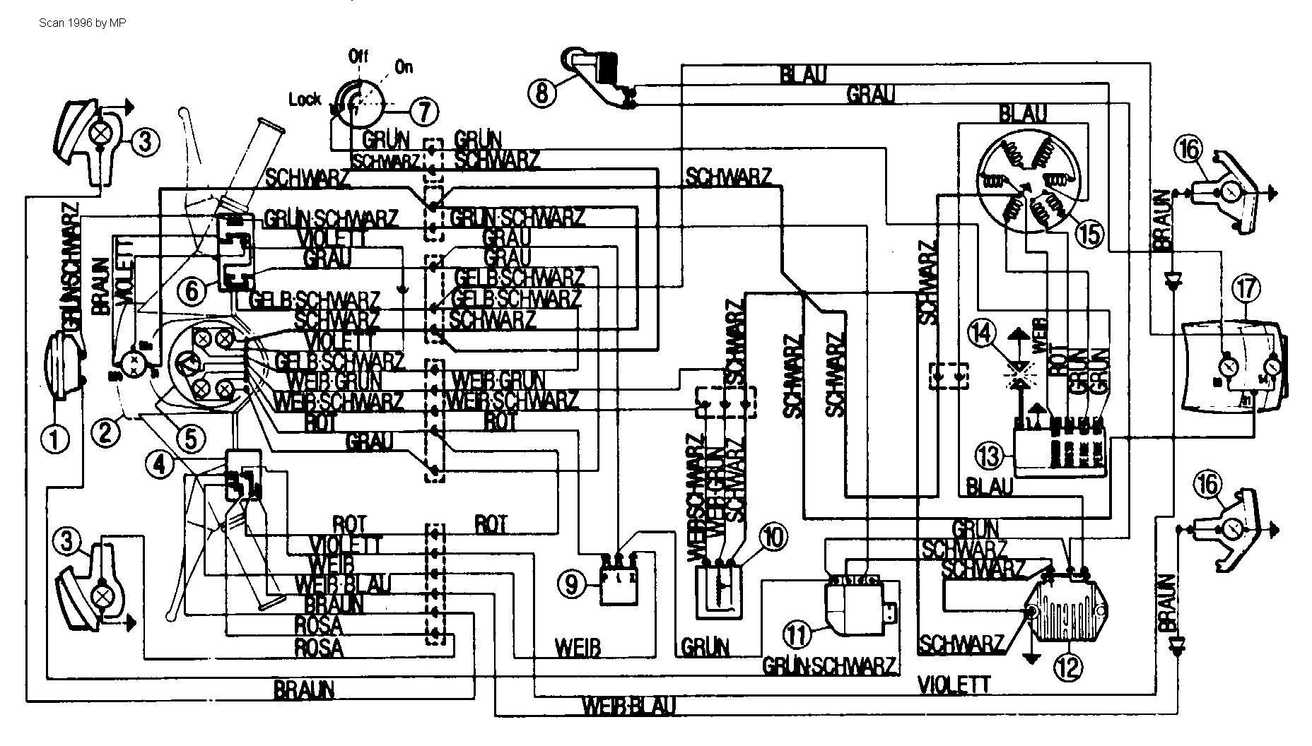

Beschäftige dich mal mit dem Schaltplan. Rosa ist bei einer batterielosen Lusso eigentlich der Blinker vorn links und der blau-weiße, der dort mit blau verbunden ist, ist der Blinker hinten links.
Welche Farbe hat das Kabel, was an dem roten angeflickten Kabel ist? Wo gehen rot und blau hin?
Ich denke, dass dich ein neuer Blinkerschalter nicht weiterbringen wird. Auf dem Bild sieht der Stecker, der zum Kabelast des Blinkerschalters gehört und nach oben in den Lenker gehen sollte (blau eingekreist) eigentlich gut aus
Zur Rückrüstung auf Lusso bräuchtest du auch den Kabelast, der zwischen der Steckleiste und den Lusso-Tacho gehört (gelb eingekreist). Da über diesen alle Kontrollleuchten (Blinker, Fernlicht, Reserveleuchte, Tachobeleuchtung) versorgt werden, würde ich mal vermuten, dass der Erbauer dieser Konstruktion den Kabelast entsprechend "modifiziert" haben wird.
Der untere Teil des Düsenstocks ist ebenfalls nur gesteckt. Aber die Zahl, die drauf steht kann man auch so lesen.
Die Ging aber nicht aus. Nach Auspuffwechsel schon.
Also ich würde dann eine Mischdüse für einen Si 20 Vergaser holen und die empfohlenen Düsen für den 134er bereich.
Rot und Blau gehen jeweils zu den beiden vorderen Blinkern im Handschuhfach.

Es kann natürlich sein, dass sie mit dem Ori-Pott zu fett läuft und deswegen das Standgas nicht optimal ist. Es kann aber auch sein, dass der Pott zugerotzt ist und deshalb ein anderer Topf da dran geschraubt wurde.
Lies dich mal intensiv in das Thema SI Vergaser Abstimmung ein bzw. helfen auch die Videos von Lemarxon zum Verständnis des Vergasers.
Edit: original müsste die PX80 eine 95 HD haben, auf dem Foto von dir meine ich 102 zu lesen. Aber die HD hat im Standgas überhaupt keinen Einfluss. Welche Nebendüse ist denn verbaut?

wenn da ein DR 135 drauf ist wie eingetragen, dann passt die 102 Düse beim originalen Auspuff bei 1:50 aus dem Tank ganz gut. Da die läuft, würde ich da erstmal nix machen. Feinabstimmung später.
Serienwerte findest Du hier:
https://ctp.de.com/WERTE-BEDUeSUNG-VESPA-SI
beim DR135 reicht es in 99% aller Fälle, die HD zu vergrößern, 102 passt beim Originalen Pott und den Rest lässt Du einfach unverändert, wenn die Sachen drinstecken (davon geh ich aus wenn die läuft), dann machst Du da erstmal gar nix. Ruhig Blut und keine Kurzschlusseinkäufe und unnötige Änderungen.

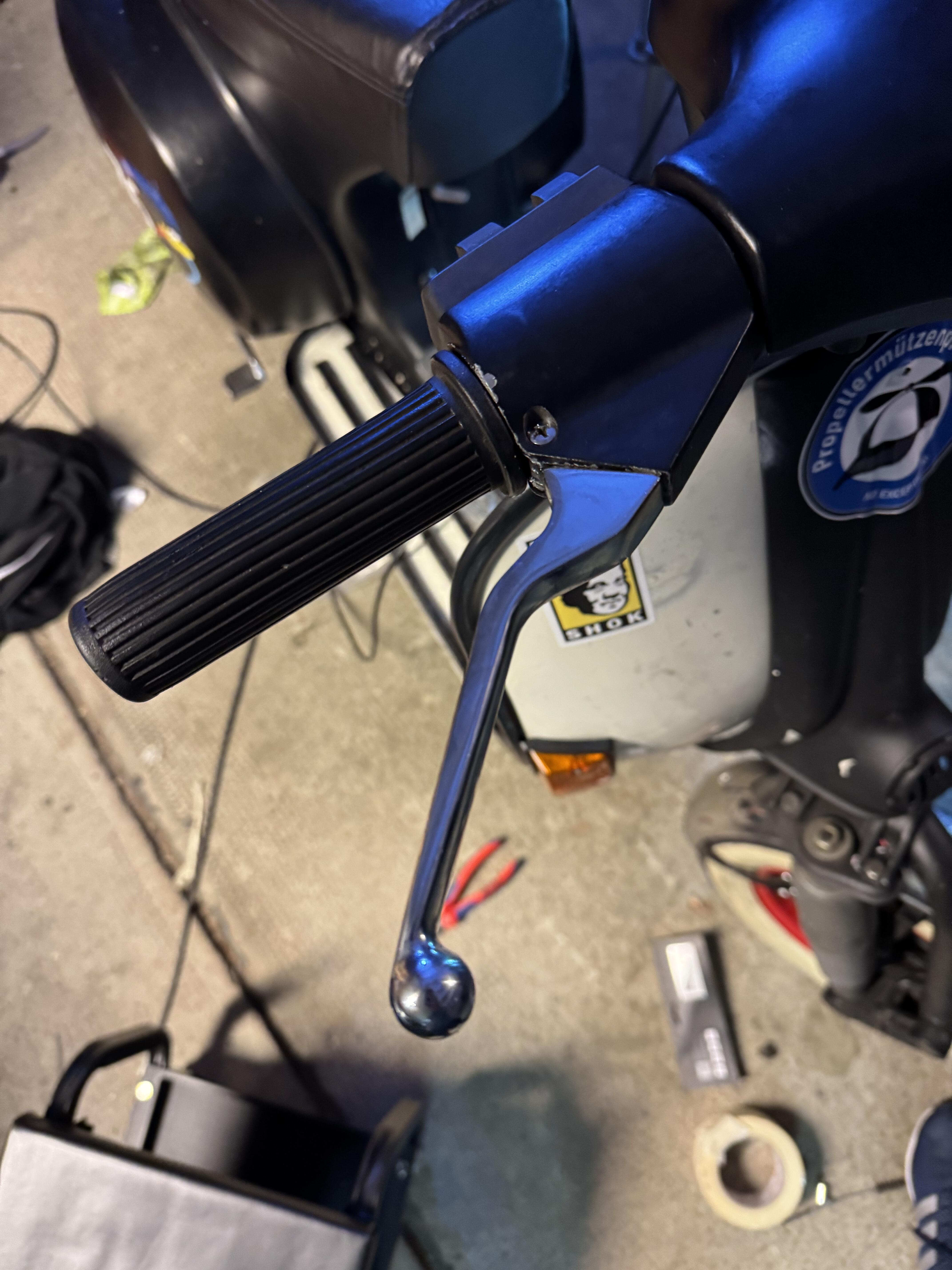

Gasgriff mal tauschen und sauber nach Explosionszeichnung einbauen. Dann geht’s weiter.

102er HD passt grundsätzlich schon. Ich würde noch sicherheitshalber 104 und 105 besorgen.
Warum willst du unbedingt den Lenker neu machen? Besorg dir diese Federscheiben und dengele den Kragen des Gasrohres erstmal wieder etwas gerade. Man muss bei so einem alten Blechroller nicht unbedingt alles neu kaufen. Klar, kann man machen, aber da ist halt der Unterschied zu moderneren Eimern. Hammer und Zange helfen hier oft noch weiter.

Die eigentliche Düse steckt unten nur drin - ist aber oft schwer raus zu bekommen.
Da das eine 102er zu sein scheint: Lass' die drin, das fährt so 1000-fach rum mit dem 135er DR, das passt schon.
Ein kleines Nägelchen durch die Bohrung schieben und drehen, dann geht das kinderleicht! :cheers:

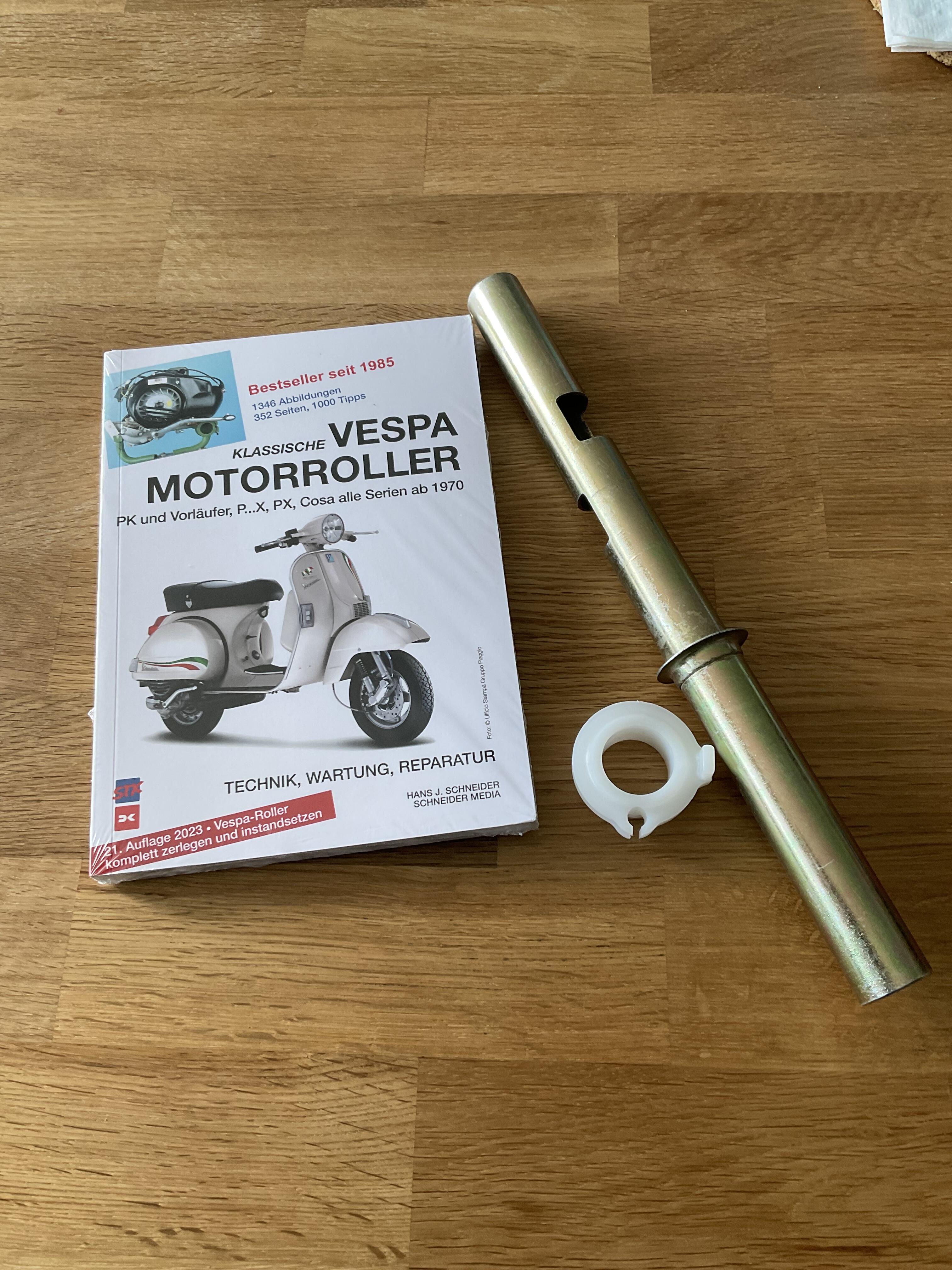

Ich habe mir wie empfohlen  das Buch bestellt und einige Sachen aus einigen Shops.
1 Gasgriff ( heißt ja hier wohl Gasrohr) Musste ich bei Piagio direkt bestellen, bei dem verbauten, war dieser Anschlag am Lenker krum geprügelt um ein Kugellager dazwischen zu bekommen.. Also Gasgriff mit Bremszug wurde erneuert. Dazu diese wellige Scheibe, Bremgriff, Lenkergummis und alles kompolett neu gefettet. Gab auch so ne Feder die wohl nicht original da reingehört aber er dreht von alleine wieder zurück.

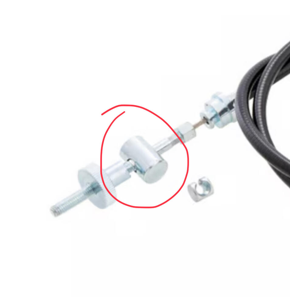

Bremszug vorne wechseln war etwas fummelig aber ging. Ein Teil ist über, vielleicht könnt ihr mir ja helfen, wo dieses hinkommt.

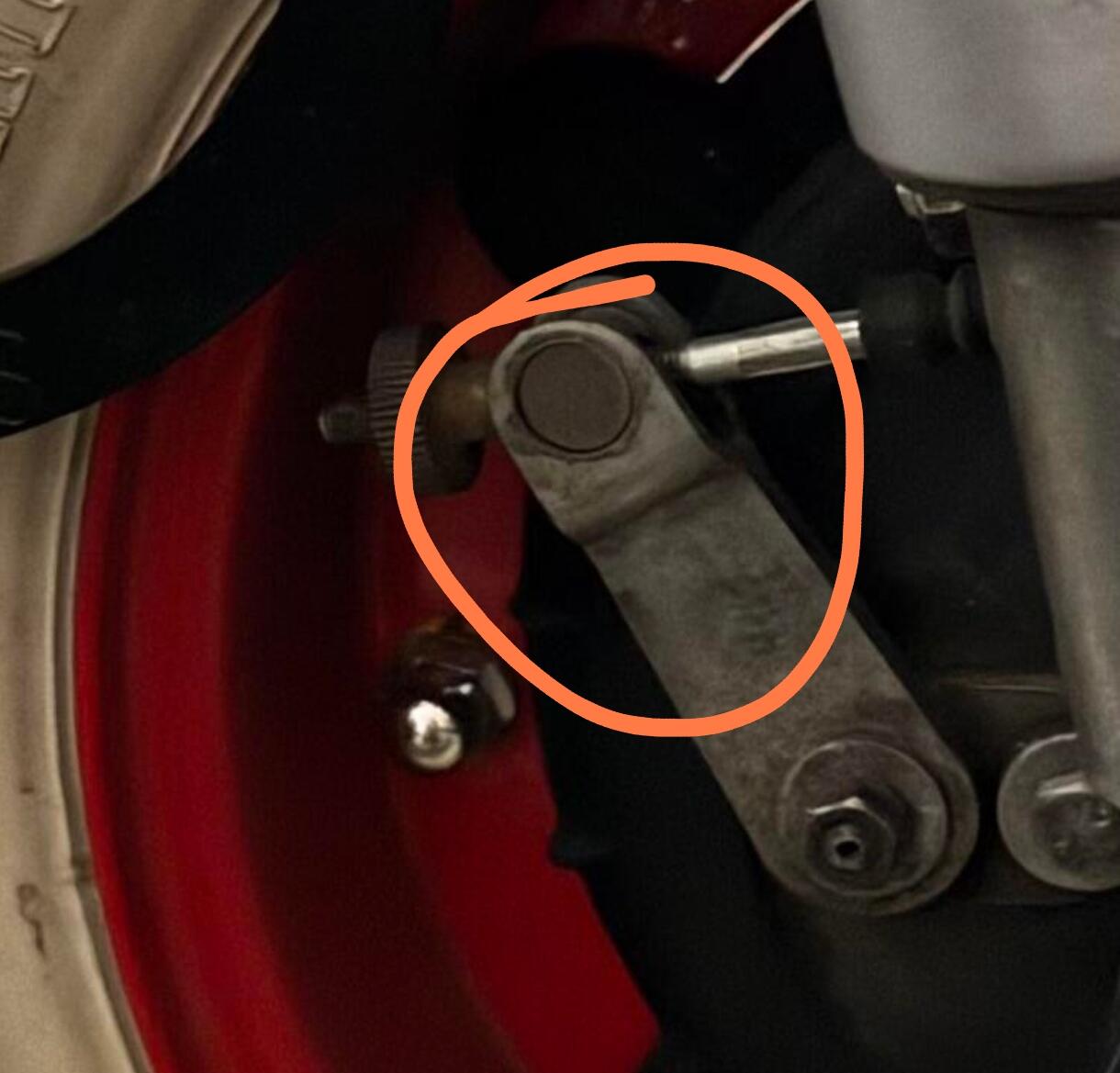

Dann hab ich mich gewundert, weil sie irgendwie vorne schlecht bremst. Bin der Meinung, der Stoßdämpfer ist komplett durch. bei einfachen schieben taucht dieser komplett ein.
kann es sein, dass sich deswegen die Bremse so mies anfühlt?

Dieses Teil war bei meinem alten Zug nicht verbaut und beim neuen weiß ich nicht, wo dieses hinkommt.

vor 1 Minute schrieb t4.:
Doch, ist da.

Bremse/Dämpfer.
Ist halt keine GTS.
Eintauchen ist im gewissen Rahmen normal, aber ein matschiger Dämpfer mit lascher Feder macht es nur schlimmer.

Aber was hast du beim Gasgriff für ein gefrickel gemacht? Da gehört auch so eine weiße Plastik Rolle hin, wie bei der Schaltung.
Als wenn die Farbe der Gasrolle an der Bude noch ne Rolle spielen würde.
Wo is da gefrickel?
Die Aufnahme für den Gaszug ist im Zubehör halt schwarz. Hab aber eine originale auch da.
