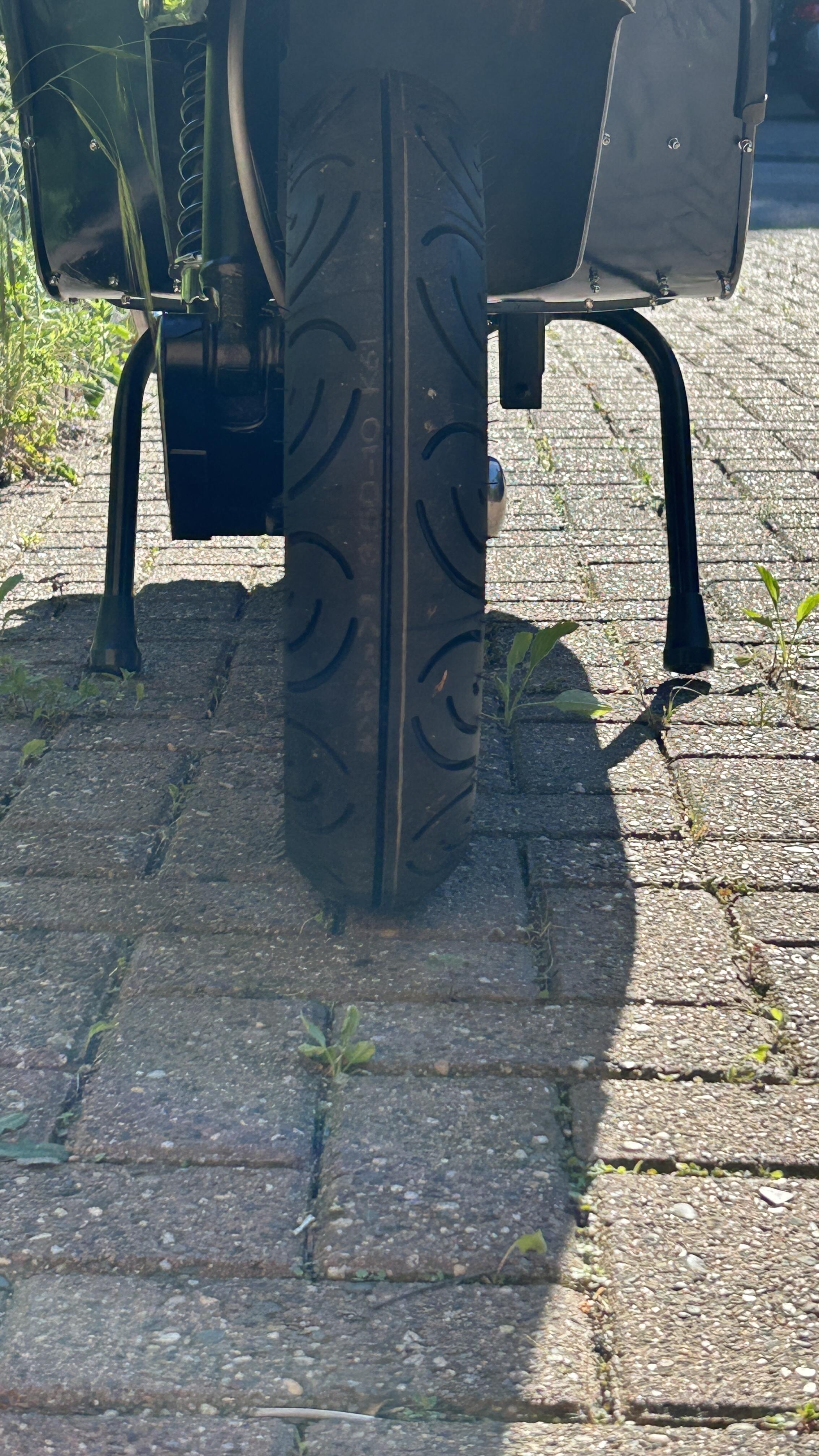

Hallo liebe Schrauber,

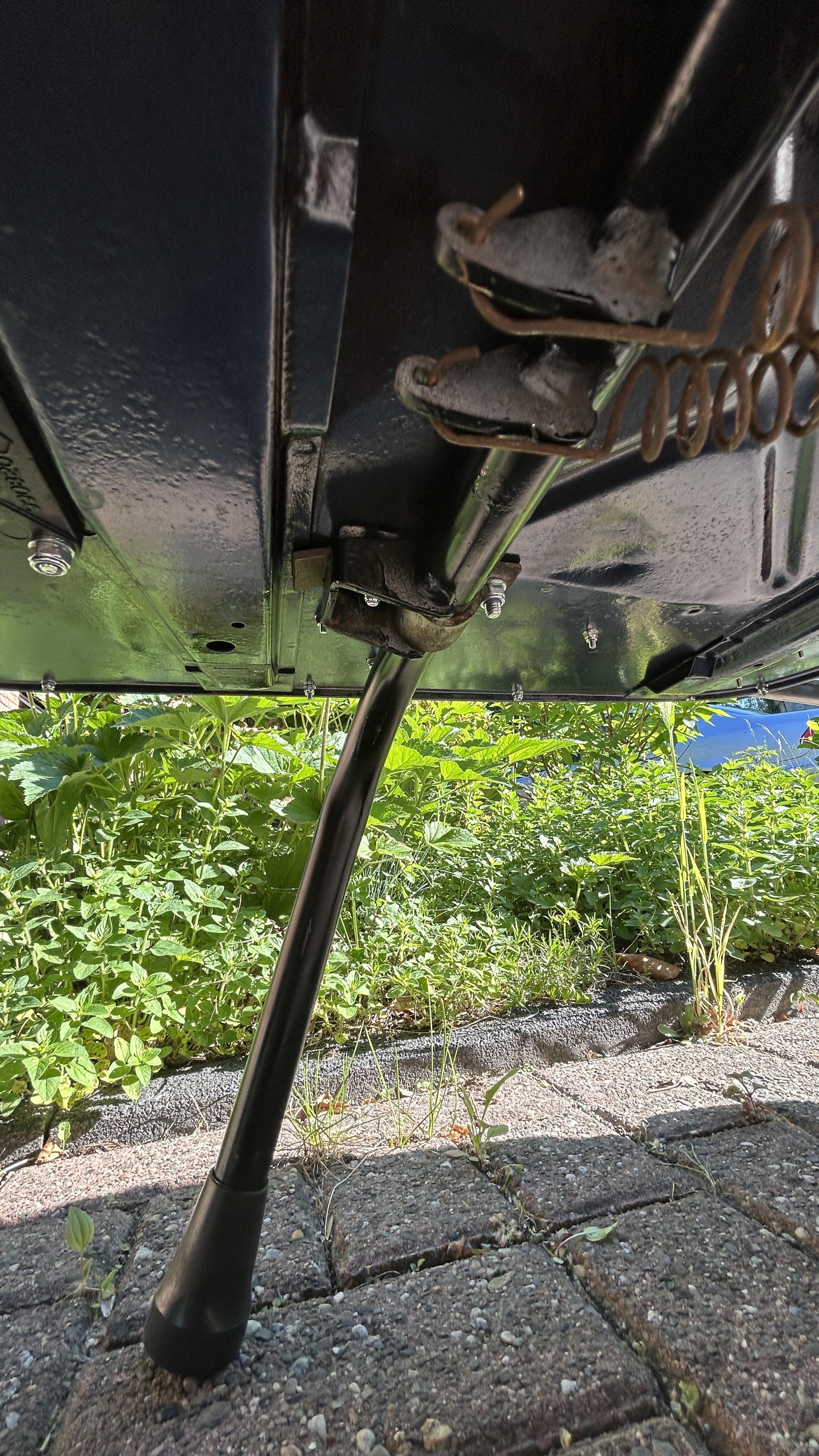

die Vespa steht ziemlich unsicher auf dem Hauptständer. Die Halter scheinen richtig herum montiert zu sein. Die Ständer Gummis sind neu.
Ich habe schon recherchiert aber keine passende Lösung gefunden.
Hat noch jemand eine Idee?

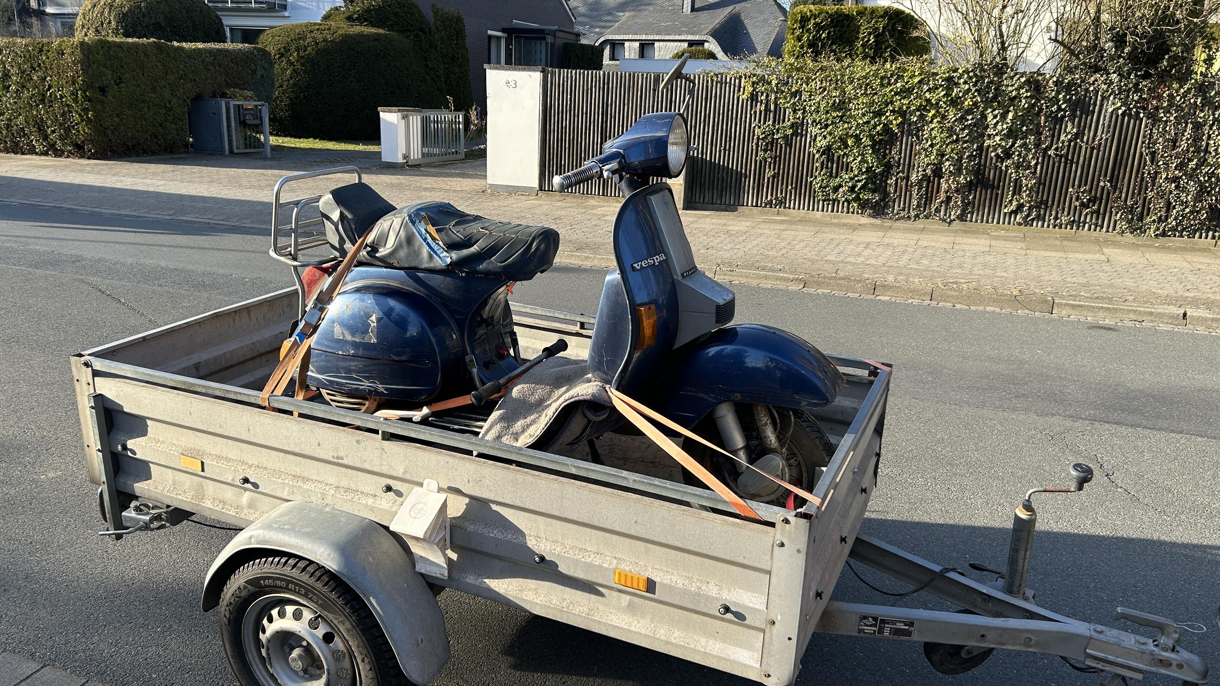

vermutlich verbogen, passiert wenn man die vespa zum transport zu heftig mit den spanngurten runterzieht

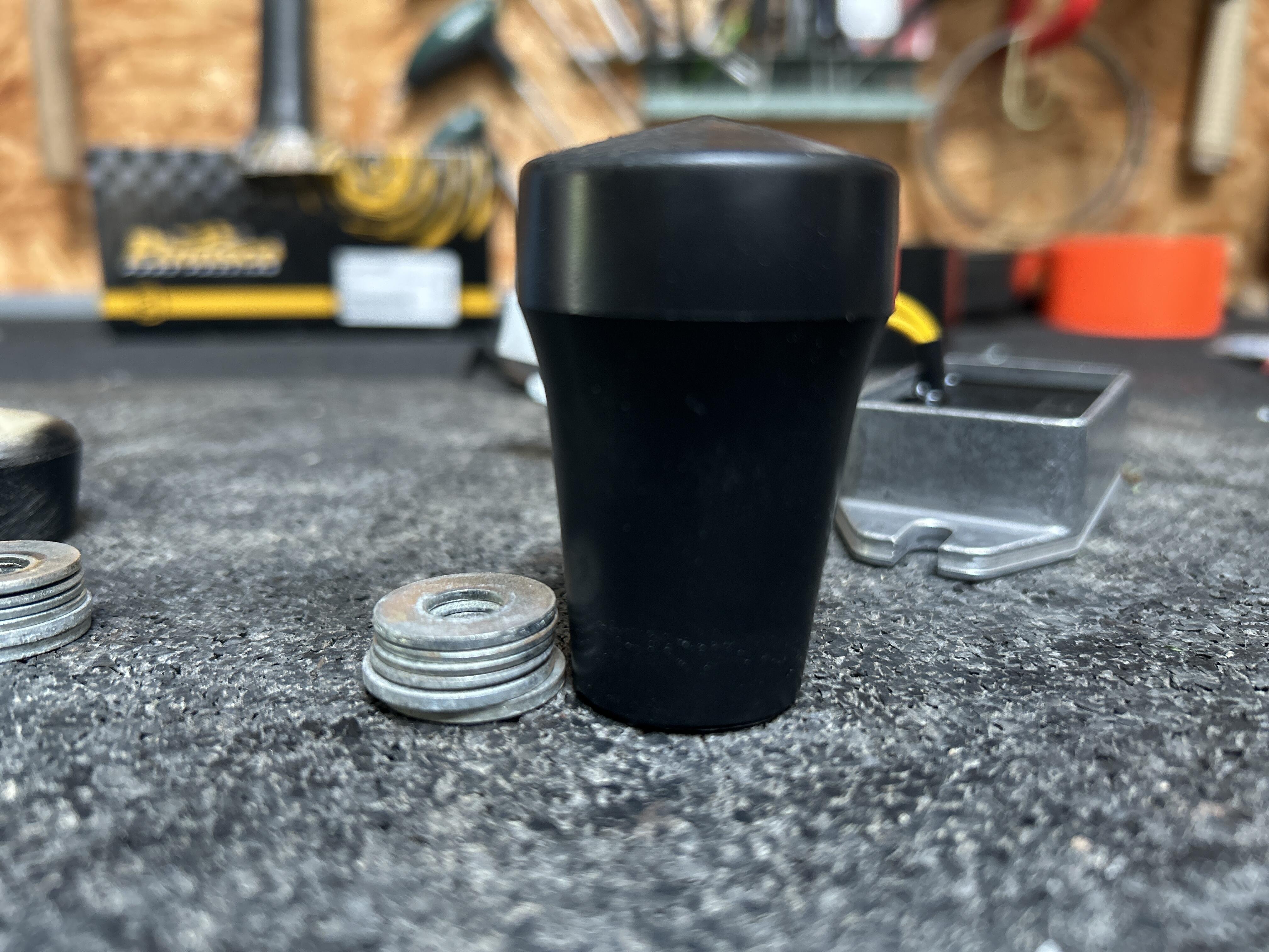

Mach ich alles regelmäßig. Der muss sowas abkönnen. Ist der also krumm? Dann Probier ich mal die Variante mit den Unterlegscheiben. Ist erstmal billiger als Neue.
100% mit Schmackes festgemacht. Und alle anderen Fehler wie oben genannt. Also krumm das Teil. Hab ich schon befürchtet.

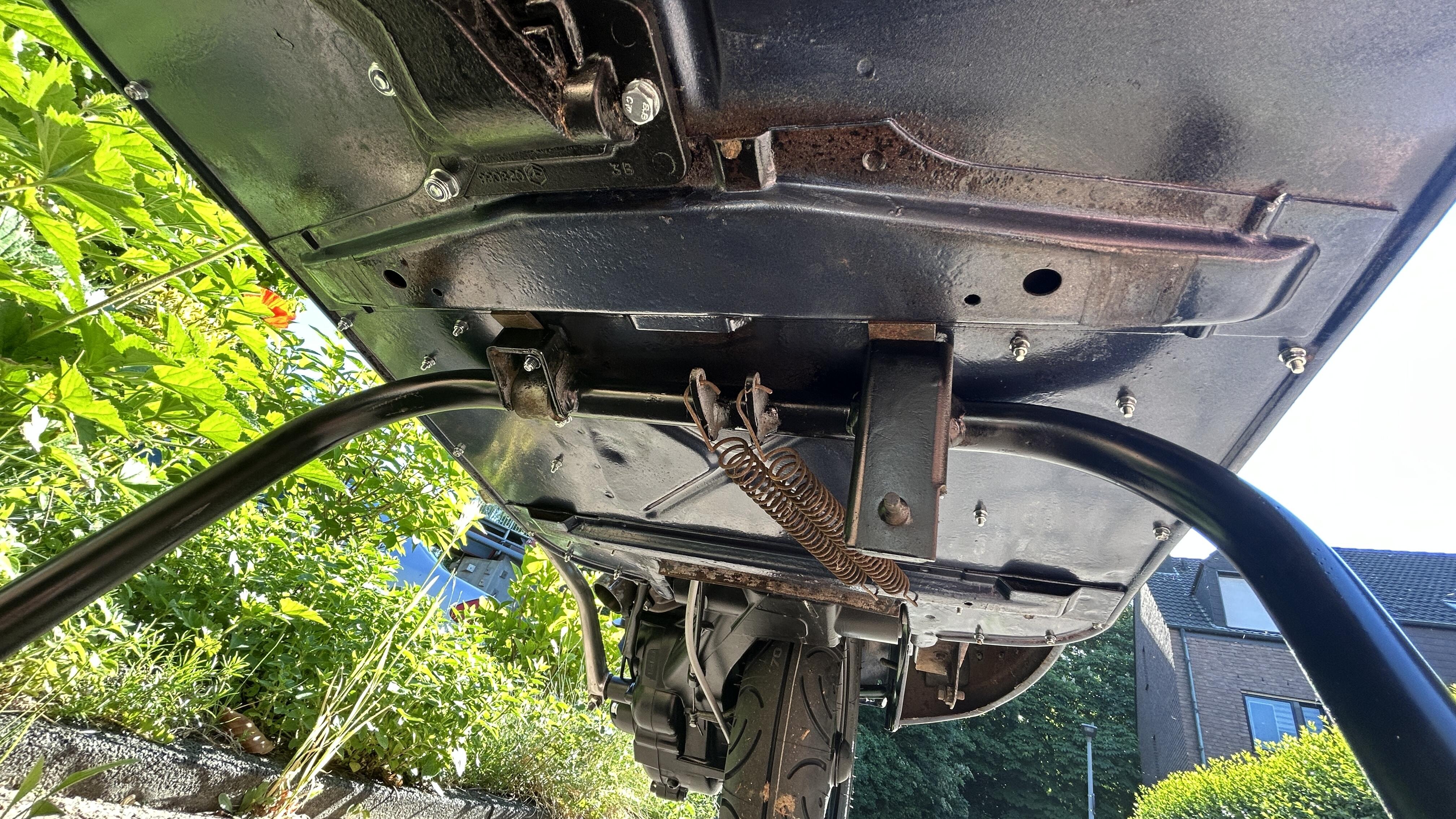

Oft steht einfach die motorseitige Strebe etwas weiter "vorne", weil die Seite mehr Last vom Motor und vom Ankicken bekommt. Wenn dann das Vorderrad aufsetzt, reicht das schon zum Kippeln. Musst mal von der Seite per Auge über beide Streben durchfluchten, dann siehst Du, was ich meine.
Edit: Mit dieser Ständer-/ Bodenblechverstärkung bekommst Du das Vorderrad auch wieder etwas freier.

Was ist denn wenn hinten einfach eine zu lange Verlängerung am Federbein steckt und der gesamte Roller deshalb so hoch steht, dass der Ständer nicht mehr auf die passende Höhe kommt?

Also: Füße ab, passende Karosseriescheiben rein und dann neue Füße drauf - oder gleich Metallfüße.
Und dabei auch gleich die 2 Anti-Klapper und Anti-Schleif-Plättchen oder ne ordentliche Platte unter den Ständer.

Problem erstmal auf die Schnelle gelöst.

Wenn ich mir noch mal das Foto ansehe, dann hast du doch nicht nur das Problem, dass der Hauptständer auf einer Seite nicht den Boden berührt, sondern auch, dass das Vorderrad überhaupt und gar nicht ein paar Zentimeter über dem Boden schwebt, wie es jedoch sein sollte.
Super-Grobi hält mögliche Punkte für ursächlich:
1. Anschläge des Hauptständers sind schlecht geschweißt und sitzen nicht so wie sie sollen
2. Bodenblech des Rollers ist ruiniert bzw. eingedellt durch 100.000 beats per minute durch die Hauptständeranschläge
3. Hauptständer beim Kauf richtig für den entsprechenden Vespatyp bestellt, aber falsch geliefert bekommen
4. Hauptständer falsch für den Vespatyp bestellt und dann auch falsch geliefert bekommen
5. Hauptständer nicht bestellt, sondern super günstig während des letzten Urlaubs in Kambodscha von Link Di Fein gekauft

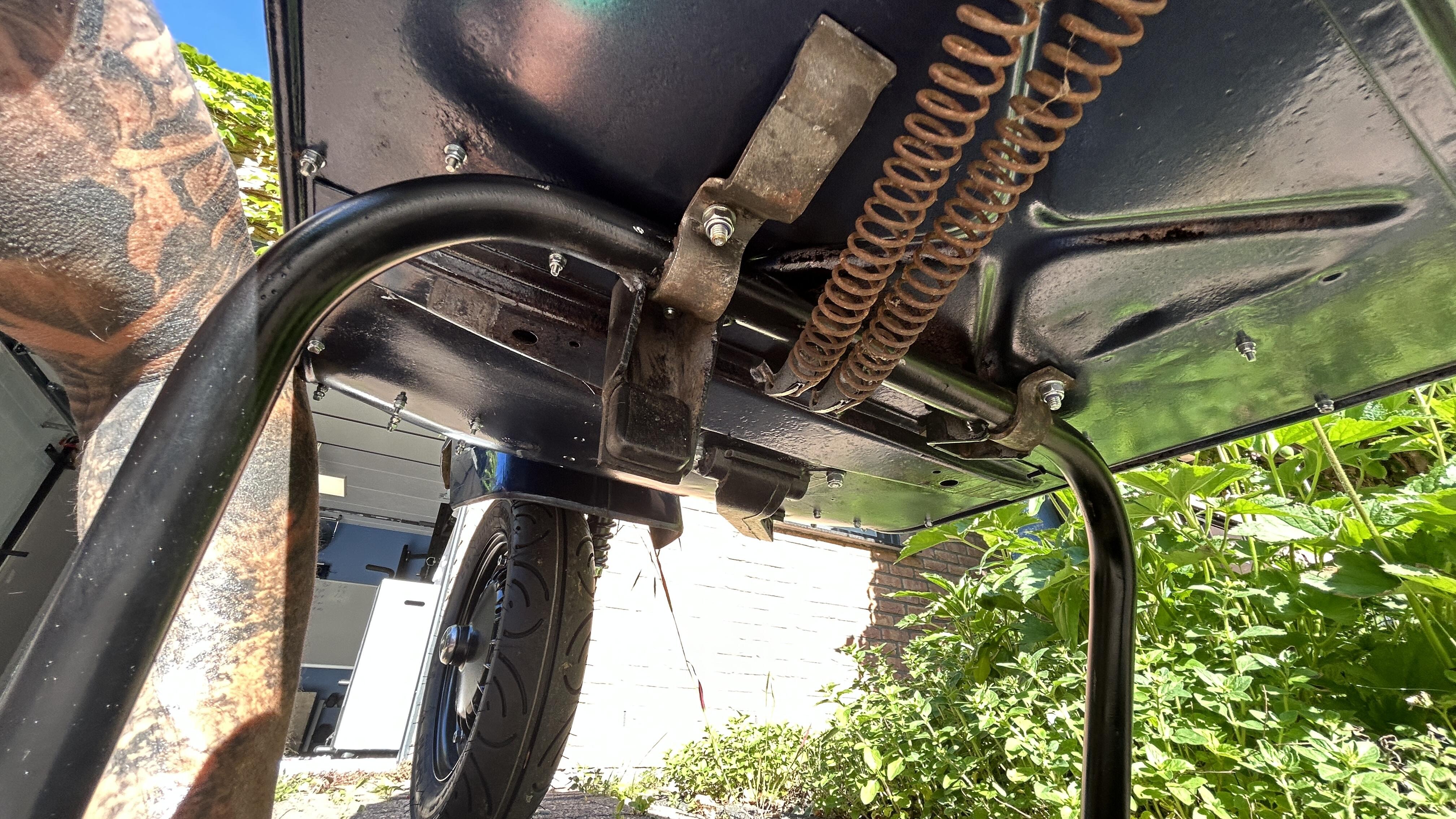

6.  "zu" lange Stoßdämpferverlängerung verbaut. Dadurch passt der Winkel nicht mehr.
Ich habe Abstandhalter (Adapter) konstruiert. Damit kannst du den Hauptständer verlängern (höherlegen). So, dass das Vorderrad wieder vorne frei steht.
Einfach PN.
