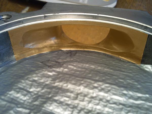

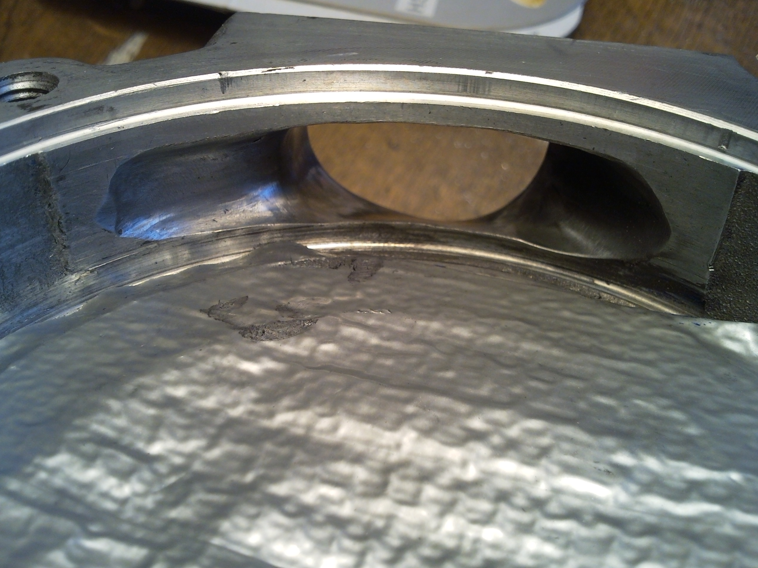

Sorry, aber im Bild unten ist ja so gut wie gar nix mehr vorhanden an der Dichtfläche. Die ist im Eimer. Da sollten 1 bis 2 mm stehen bleiben. Da kannst du tausend Auspuffanlagen und Vergaser ausprobieren. Und das Verhalten deines Motors sagt mir das selbe (oben rum alles tutti, unten rum sprotzt es).
Abend,
die Drehschieberfläche ist gut.
Siehe Bild.
MfG Steffen
Sehe ich genauso wie Philv50 und subway. Da ist Kuluseitig zu wenig. Von oben müßtest du bei eingeb. Kuwe einen Spalt haben.

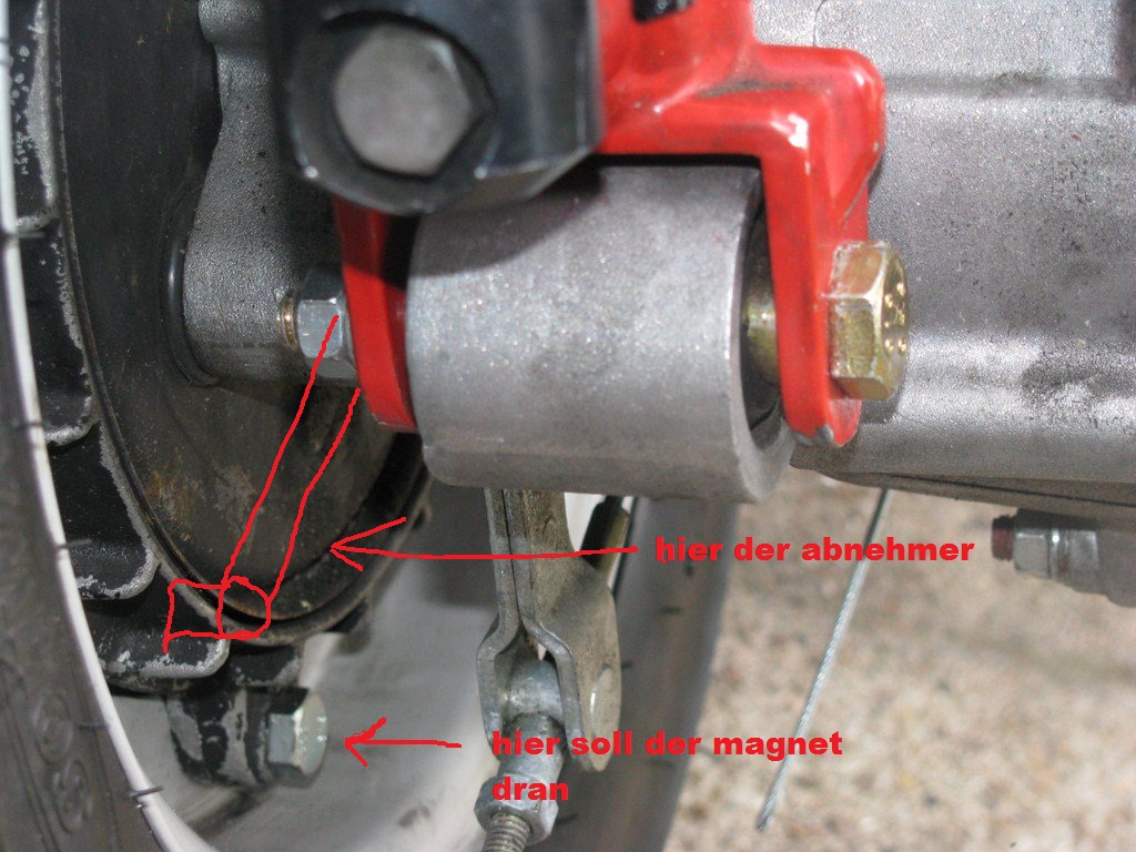

spricht was dagegen, das kabel für die abnahme des tachosignals ( koso db2 ) selbst zu verlängern. es gibt zwar verlängerungskabel, aber ich wollte 2 normale kabel nehmen um nicht schon wieder was zu bestellen.
ich glaube bei mir wird die länge nicht reichen. vorne kriege ich das teil nicht drangefummelt wegen dem shit bitubo - behälter und garelli - sb, deshalb habe ich das jetzt so vor.

Da unten ist einfach zu wenig, um vernünftig zu dichten.
