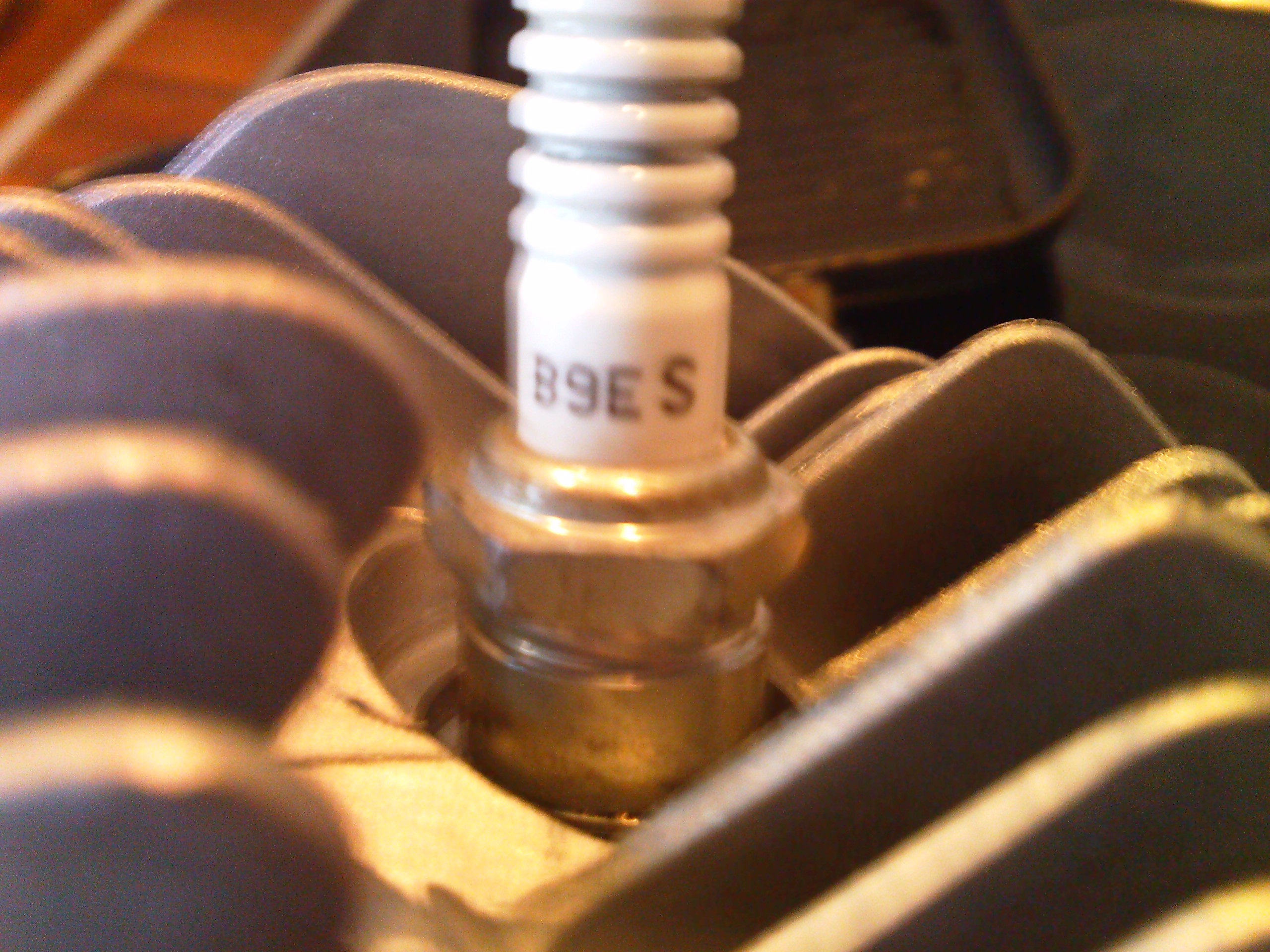

die sehr späten 139er/166er köpfe haben ein längeres gewinde, so das nun eine langgewindekerze passt ohne scheiben zu verbauen
Fahre da ne NGK B8HS....oder auch Bosch W3AC
Langes oder kurzes Gewinde?
Frage ist zwar eigentlich schon beantwortet, gebe aber trotzdem mal meinen Senf dazu :thumbsdown:
NKG => HS = Kurzgewinde
NKG => ES = Langgewinde
Bosch => AC = Kurzgewinde
Bosch => CC = Langgewinde

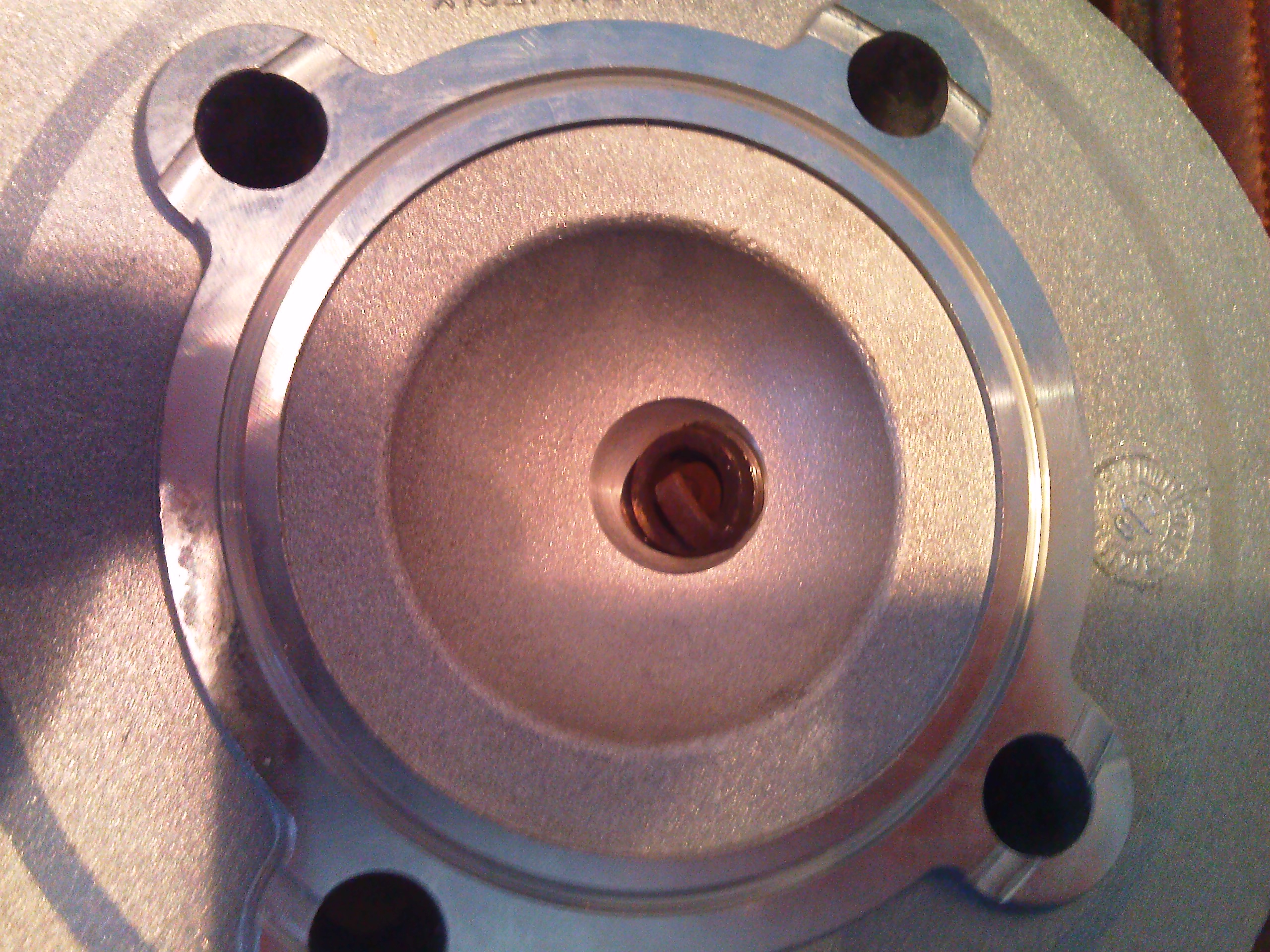

So, hier die Bilder. Ich denke das geht wohl so.
Das issn nagelneuer Kopf, oder? Da sieht man nämlich, dass Malle sich doch manchmal was überlegt und das Prob mit der Kerzenlänge beghoben haben. JETZT geht Langgewinde nämlich problemlos!

@goof hab mit Lötzinn gemessen und zwar bin ich durchs Kerzenloch direkt nach unten gegangen. Du meinst ich sollte noch mal Links und rechts messen?
Ist ein ganz neuer Kopf, heute erst von sip gekommen.
