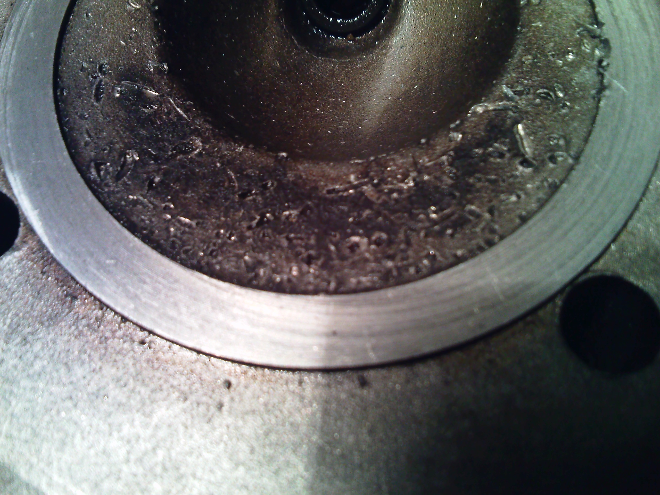

Hatte mir mal nen Kopf abdrehen lassen und dann ein wenig malessen mit den KoBoClips nun sieht der Kopf so aus und ich hab Manschetten den zu verbauen. Was meinst Du denn?
Kann dann noch mal die QK messen, jetzt weiß ich ja wie es geht :crybaby:
Die Dichtflächenhöhe ist jetzt 1mm

Egalisier die Krater wegen Glühzündungen und dann verbau den!
Doofe Frage, wie bekomme ich die Krater weg?
QK unten 1,18mm
OK Links 1,15mm
QK Rechts1,09mm
Vitalienbruder
Schleifen?
dachte du wolltest Langhub (60mm) verbauen! Dann (wenn nur 57mm) ist nur der Pelullängenunterschied von 105 zu 110 mm auszugleichen!
:thumbsdown:
Danke Dir, dann werde ich wohl mal stahlfix anhauen :crybaby:
Aha, mit nem Drehmel oder wie?
Von mir aus. Geht auch mit Hand. :thumbsdown:
Wirklich, ich hab keine Ahnung wie ich das anstellen soll? Einfach mit Schleifpapier rein?
OK. Ich würde so ne Fächerscheibe (eine reicht nicht) für den Dremel nehmen. Geht am besten.
