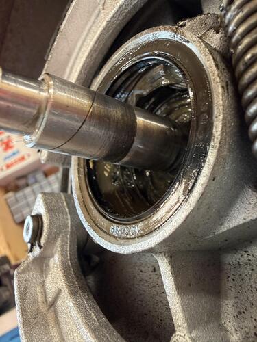

Cosa Kupplung.
Wie war noch mal die Reihenfolge der Scheiben zum einlegen. Ich habs vergessen und keine Bilder gemacht ich Lauch!
