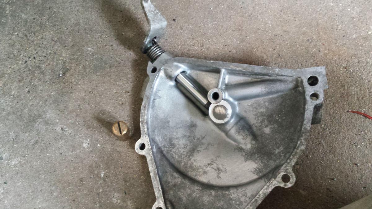

Mal ne Frage an die Schmalrahmer. Spricht was dagegen auf ne XL1 mit XL1 Kulu nen Kuludeckel von der XL2 zu packen, entsprechend mit nicht gelagerter XL1 Andruckplatte. Meine speziell weil der Andruckpilz des XL2 Deckel Plan ist und keine "Schmiernut" hat.
post-4626-0-49868500-1439992508_thumb.jp
Bei ner V50 kann es bei der Bremstrommel oder dem Kupplungshebel eng werden, aber da alle XLs (meine ich, bitte korrigieren, falls nicht) dieselbe Bremskonstruktion haben, sollte es passen. Passt der Andruckpilz mit Schmiernut rein?
Sonst passt das alles. Man muss aber mit dem XL2 Deckel auch den verzahnten Pilz nehmen ohne Nut.
Kannste machen.
Kannste machen.
Danke. Echt schön leicht zu ziehen die Kupplung mit dem XL2 Deckel. Und die Gute, mit der das ganze Drama vor 22 Jahren :satisfied: anfing, freut sich auch mal wieder über etwas Beachtung :-)

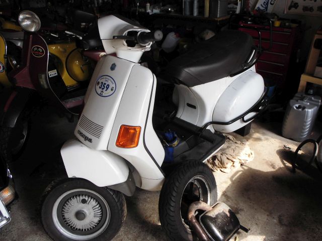

Goldie läuft wieder! Der Fehler war einfach zu lokalisieren: alles mit Kabel :-D
Noch nen neuen Kächtzen-Schtegga morgen einsacken und gut.

BTW Gangräder richtig herum drin? Klackert das nur wenn der Motor läuft? Oder auch, wenn du mit Gang schiebst? Richtige Schaltklaue verbaut?
Ich kenne den Motor bisher nur von außen, außer Kupplungsdeckel / Kupplung und Zylinder war ich da an noch nichts dran.
Aber das wird sich leider wohl ändern ....
Wahrscheinlich überflüssige Frage: hast du das Kill-Kabel komplett mal getrennt von der Elektrik?
Klar! Und so eine Zündung mit innenliegender Zündspule hat echt wenig Komponenten:
- Zündspule auf ZGP (neu)
- Kondensator und Kontakt (beides neu)
- paar Kabel und Zündkabel (beides neu)
- Zünkerzenstecker und Zündkerze (beides neu)
Alle Komponenten schrittweise ausgetauscht, zwischendurch immer wieder getestet, Fehler wurde eher schlimmer als besser.
Und ohne grünes Kabel sollten die paar neuen Komponenten eigentlich völlig ohne Einflüsse arbeiten

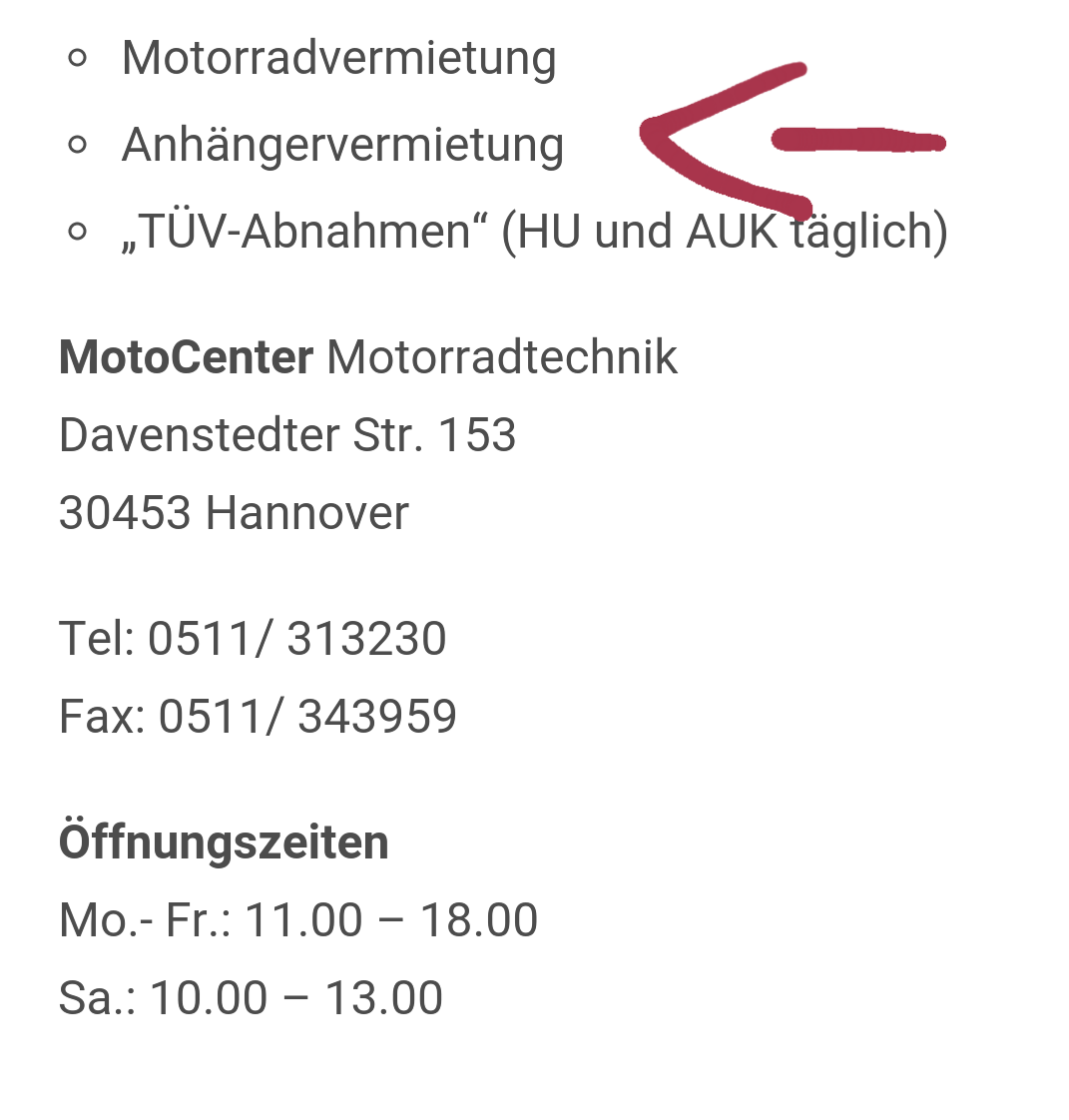

Moin. Kann mir jemand einen Tipp geben wo ich für übernächstes Wochenende günstig einen Anhänger mieten kann auf dem zwei Roller sicher transportiert werden können? Muss nach Aachen mit dem Gespann.
Früher hat Polo in Hannover Motorradtransportanhänger vermietet. Ich weiss aber nicht, ob das noch aktuell ist
Gestern beim vorbei fahren zufällig Hänger bei Moto Center / Davenstedter Str. stehen sehen. Könnte man auch mal fragen.
