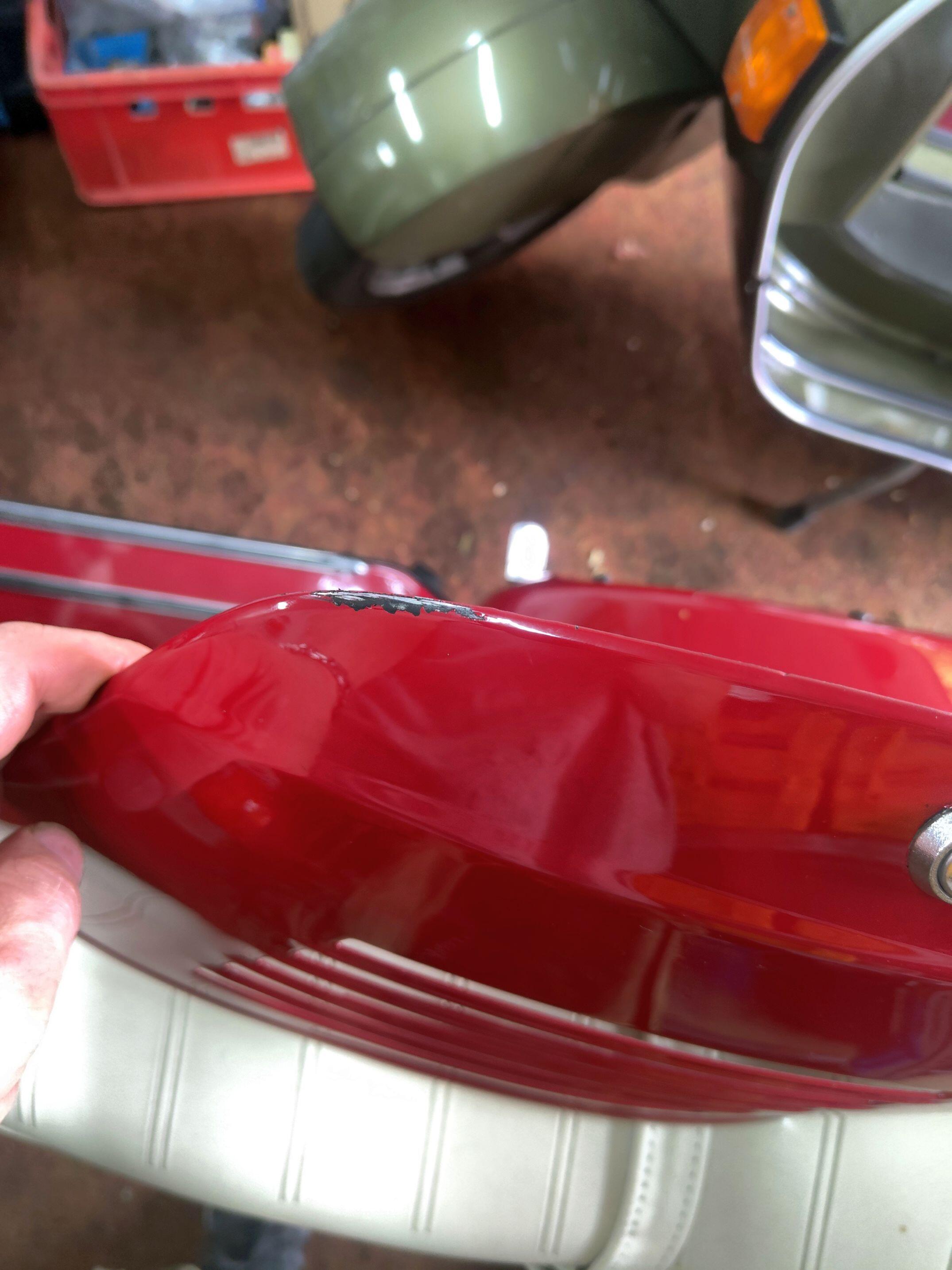

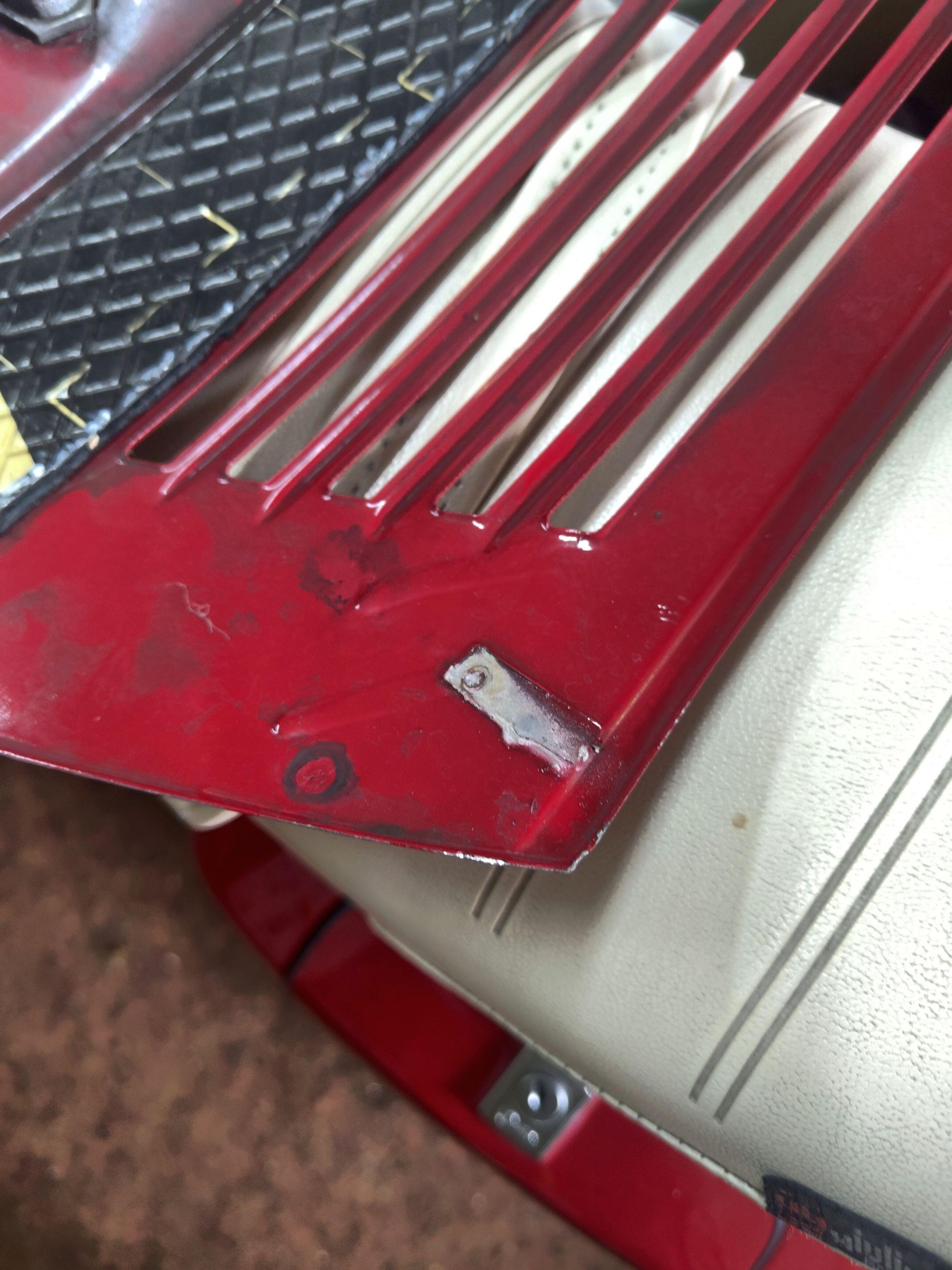

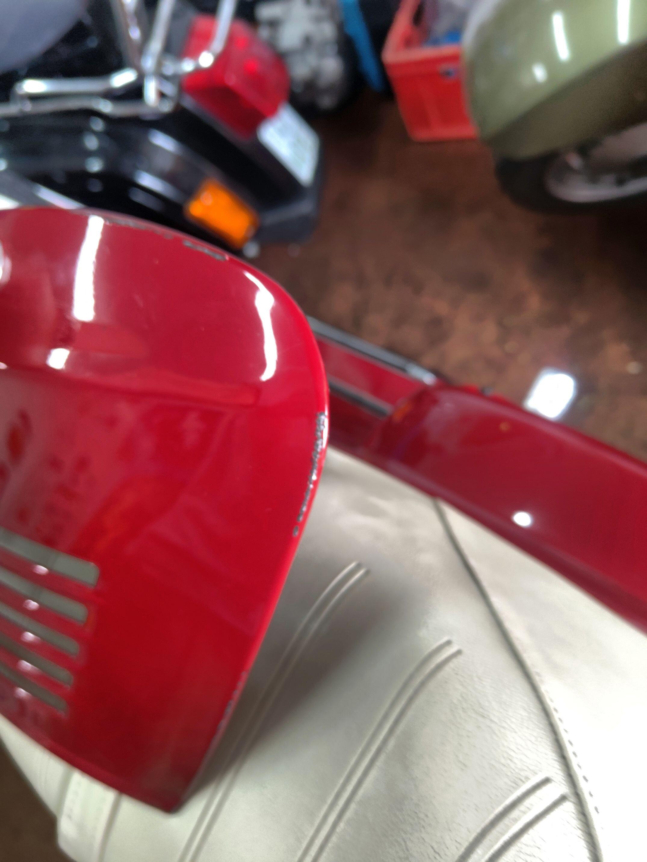

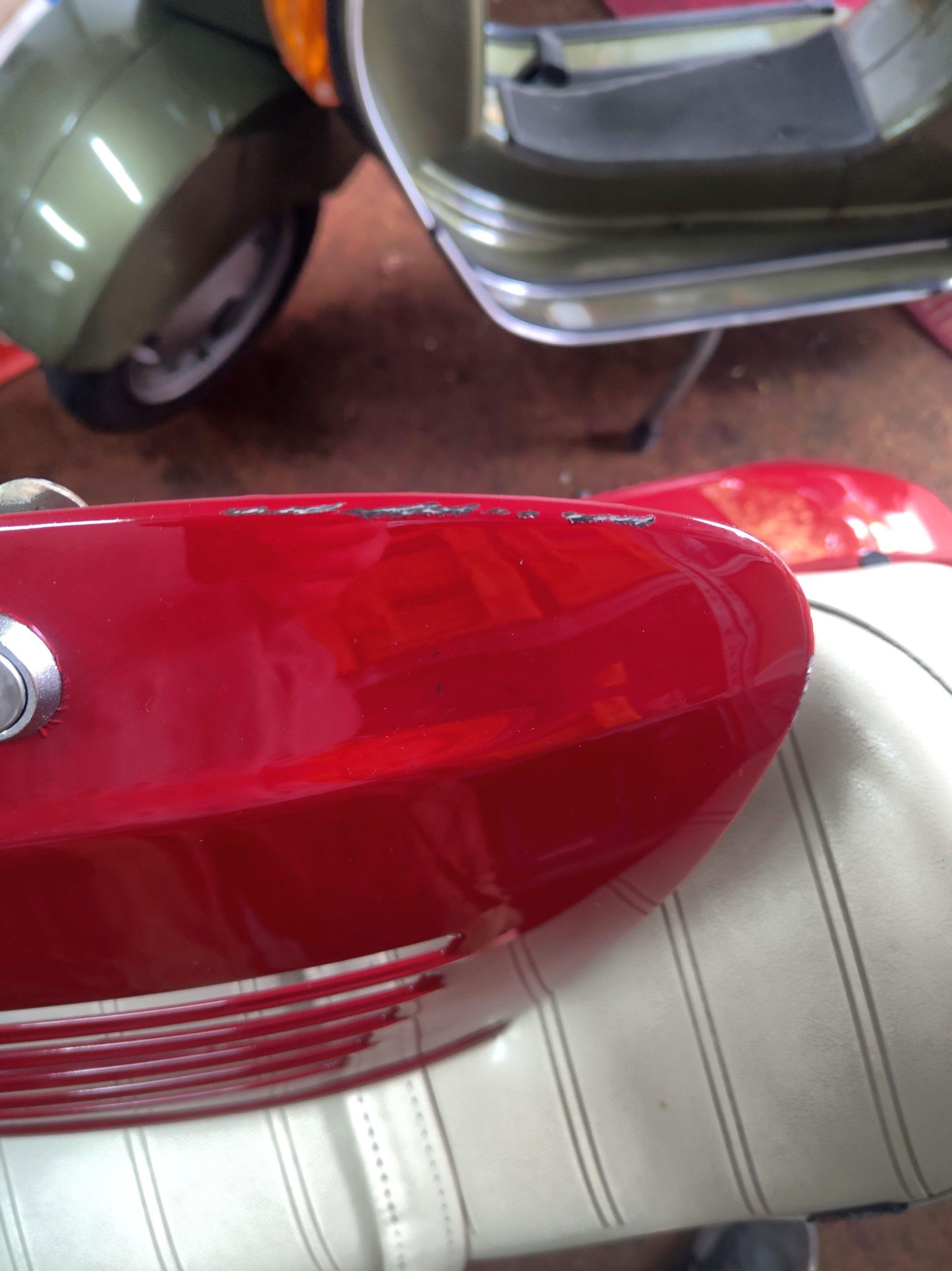

Auf dem Weg zur Arbeit heute Morgen...:shit:
IMG_20250629_163519_DRO.thumb.jpg.ccc5e396f015b21a50e63a1183ec8cac.jpgIMG_20250629_163545_DRO.thumb.jpg.b118053e849c85618d1b700a9200c78e.jpg
IMG_20250629_163554_DRO.thumb.jpg.bbe7bf2bc6657c0afadb7c0a878ce69c.jpgIMG_20250629_163602_DRO.thumb.jpg.0cf0aff4fd65f42180f1883a25350300.jpg
Haltelasche der Klappe abgefallen, statt zwei Schweißpunkten gab's nur einen.
Falls jemand auf der Vahrenwalder Höhe Vahrenwalder Platz bei Kasper (hatte grade Brötchen für die WG geholt) das Fehlteil findet, bekommt 'nen Bussi!
Dürfte +/- 100m davor oder dahinter abgefallen sein, lange hält sich die Klappe nicht ohne die Lasche. Ich hab' nach der Arbeit schon gesucht, aber nix gefunden.:-(
Wenn du nicht neu lackieren möchtest würde ich mir an deiner Stelle einen Halter mit größerer Auflagefläche bauen und dann verkleben. Wenn du das schweißt verbrennt dir auf der Sichtseite der Lack und kühlen mit einem Stück Alu oder einem Nassen Lappen wird nicht reichen um den Lack zu schützen.
Ich würde eher so weit gehen, das mit Poppnieten zu machen.
Der Deckel ist erst 4 Jahre alt, da ich den originalen 2021 bei Krautsand an der Elbe auf Kopfsteinpflaster verloren und das durch das Gerappel nicht mitbekommen hatte. Fiel mir erst deutlich später auf.
Dann lieber russisch mit Niete und da mit Lackstift drüber.
Habe einmal meine Seitenklappe verloren weil sich der Hebel durch Vibrationen geöffnet hat. Habe die Seitenklappe danach auch mit einem Schloss versehen und seitdem Ruhe.
