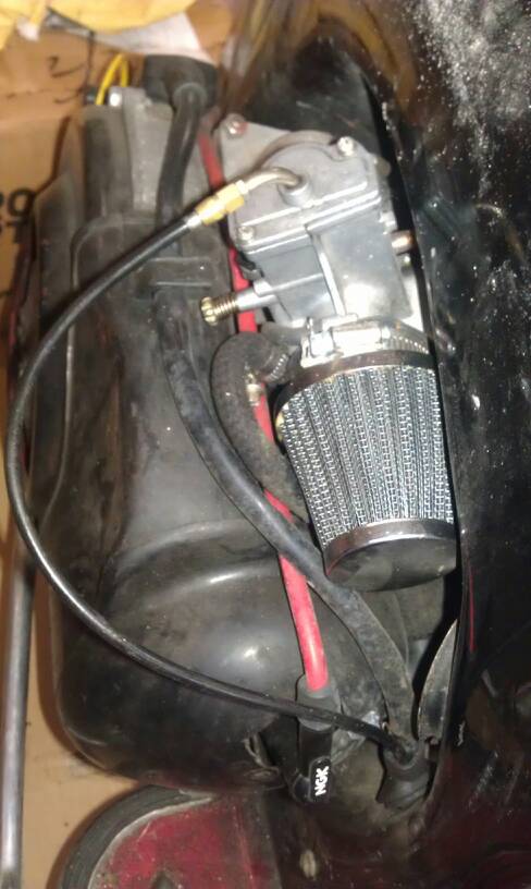

Frag mal den mrp menschen ob der sauger evt etwas verdreht angschweisst wurde, es dürfte nicht viel sein. Bei Handarbeit kann das mal vorkommen. bei mb Ansaugern passt das MMW Schnüffelstück zur optimierung.
Bearbeitet von Pitt
das schnüffelstück ist ja verstellbar.
kann das quasi richtung rahmen drehen. dachte nur das muss von oben betrachte grade stehen, da der gaser sonst zu dicht an den rahmen kommt und anschlägt.
Bisschen gewinnst du noch über Heißluftfön Haube weich machen und Gaser reinstecken.
Mikunis TMX bauen SEHR breit
seh grad...meine standgasschraube is ja aufe falschen seite. :-(
Da gewoehnt man sich dran. Ich habe bei mir die Schraube heiss gemacht und eine Lego-Zahnrad drauf gedrueckt. Dann kommen man mit spitzen Fingern auch drann, wenn es hinter dem Vergaser sitzt. Besser als viel Kohle fuer einen anderen Vergaser zu geben.
Und ein bischen Schraeglage habe ich auch immer am Start. Lieber zu schraeg als mit zu viel Druck an der Zylinderhutze. Dann schubbert es Dir ratz-fatz mit den Vibrationen die Schwimmerkammer kaputt (passiert uebrigens ausschliesslich irgendwo draussen in der Praerie im Funkloch, ich sach et dia...)
